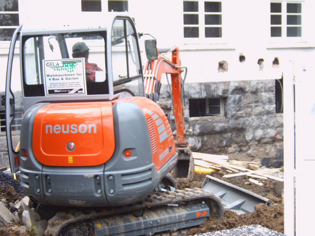

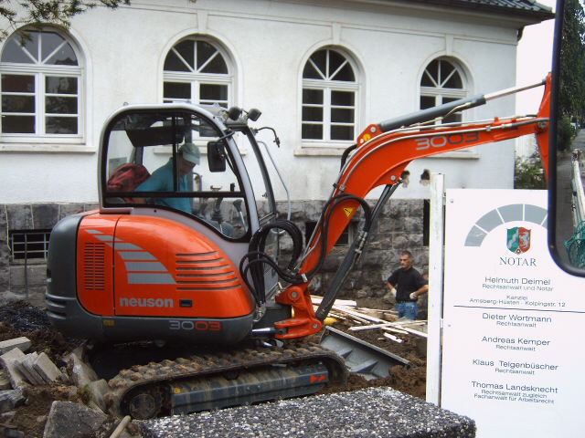

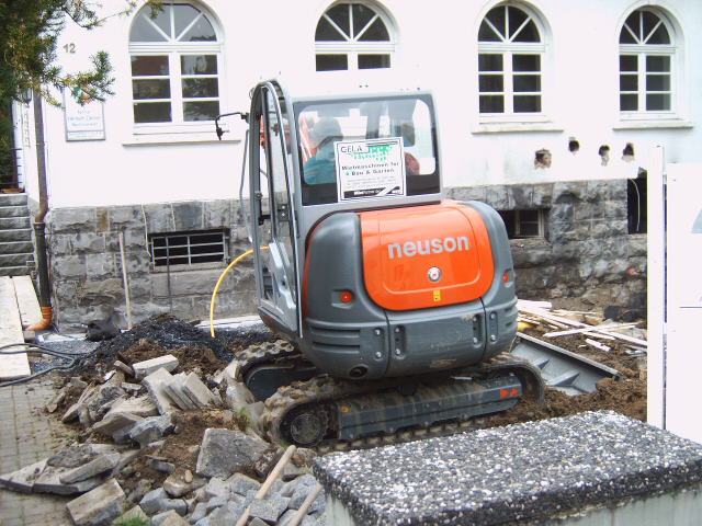

Ich hatte diese Woche mal wieder nen Leihbagger zur Verfügung.
Diesmal wars ein Neuson 3003 , Baujahr 2005.
Die positiven Aspekte:
Kommen wir zu den negativen Punkten...
Das Fahrwerk ist zu kurz. Dadurch faährt er sich viel zu wackelig. Vorallem mit vollem 60er oder GRL besteht die Gefahrdes Kippens. kreisch.gif
Hier tun sich übrigens Parallelen zum 5002Z auf, auf den ich hier ja auch schon eingehackt hab...
Die offene Tür läßt sich nicht vom Fahrerplatz aus schließen. Hiefür muß man tatsächlich aussteigen und den fummeliegen Drehknopf betätigen mad_red.gif
Die Frontscheibenmimik ist wie gehabt wenig wertig und rappelig und nicht eines 2005er Baujahres würdig.
Desweiteren ist die Übersicht nach vorne durch die recht dicke Gummilippe der unteren Frontscheibe eingeschränkt.
Auch zur rechten Seite läßt sich bei geknicktem Arm schlecht schauen, weil hier der Rahmen, in dem das Schiebefenster läuft, im Weg ist.
Mein Fazit:
Kann man sich leihen, aber da gibts definitiv bessere Bagger.
Das war jetzt der zweite Neuson, den ich fahren durfte. Ich kanns echt nicht nachvollziehen, wie einige hier Lobeshymnen über Neuson singen...
Ich weiß zwar nicht, warum ich grad nicht editieren kann, aber gut...
Der Neuson, auf den ich schon mal eingehackt hab, war auch kein 5002Z, sondern ein 50 Z3. Nur der Richtigkeit halber. whistling.gif
So. und nun mal ein paar Fotos...
2005/08/post-619-1124734009.jpg
2005/08/post-619-1124734011.jpg
