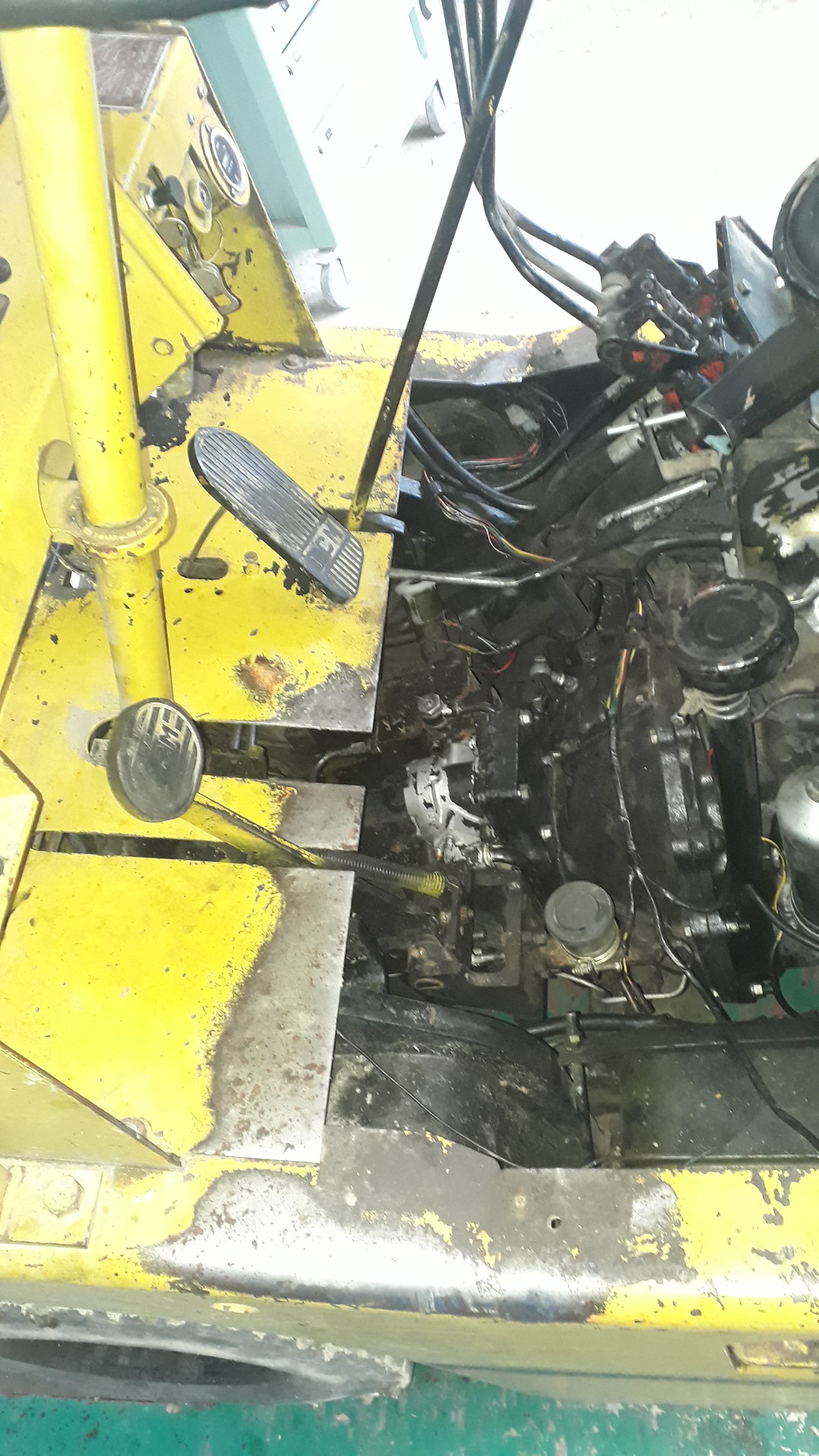

Gemessen habe ich direkt an der Leitung auf der Druckseite der Wandlerfüllpumpe.

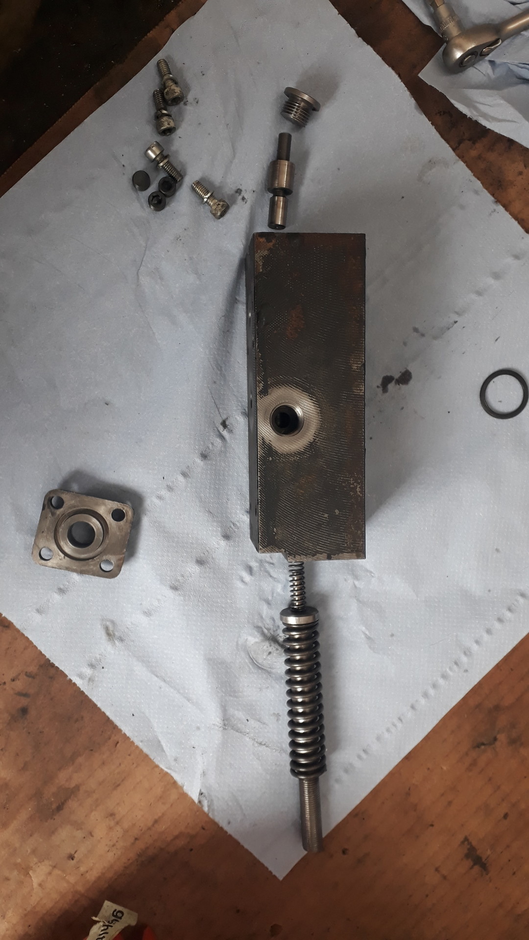

Hab das ventil mal zerlegt. Schaut eigentlich noch ganz gut aus. Es ist kein fehler zu erkennen. Wieder eingebaut aber keine wirkliche verbesserung.
