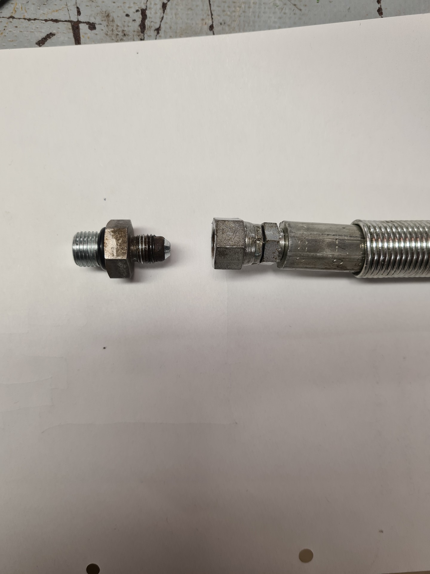

vielleicht kann mir jemand sagen, was für ein Anschlusstyp die Hydraulikschläuche an meinem ZX17U-2 sind.

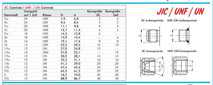

Es handelt sich um die Originalschläuche am Zylinder für die Schaufel. Schlüsselweite 17mm und Innengewinde von 9,7 mm.
Den Kegel messe ich mit ca. 75 Grad.  (Siehe Foto)
