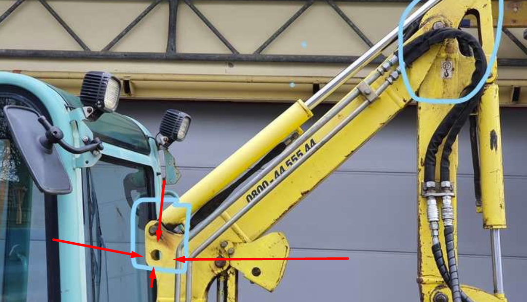

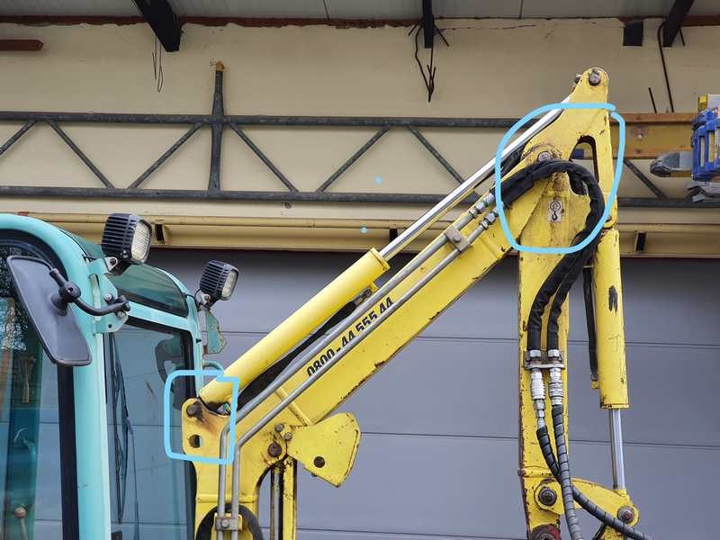

Ich suche für meinen SV 17 die Anschlagpunkte für die Anhebung mit Kran
Am Schild ist klar denke ich.
Jedoch am Arm bin ich mir unschlüssig- das Symbol ist oben am vorderen Stiel- das erscheint mir jedoch nicht richtig zu sein ?
Ich kenne das nur am hinteren Ausleger- das Baggergewicht zieht doch die Last sonst komplett auf den Zylinder ...
klar das hintere Loch ist evtl bisl zu nah an der Kabine...
Oder denke ich falsch ?
Handbuch habe ich leider nicht...
Will ja nix kaputt machen ..
Danke !

ich würde sagen das dieser Anschlagpunkt (siehe Bild) doch zum Anschlagen geeignet ist.  Oben am Stiel bin ich mir unsicher.
Als mein Nachbar seinen kleinen Neuson 1503 mit dem Kran angehoben hat, hat ihn oben an der Kabine angeschlagen. Dort gab es auch Anschlagpunkte.
Nur mal so meinen Senf :P
mfg Cappoca

Ich kenne eigentlich nur einen Minibagger,, der am Stiel angehoben wird. Bei deinem müsste man normalerweise noch am Dach oder Gegengewicht/Planierschild mit anschlagen. Gerade war bei mir ein Vertreter von Wacker, die schlagen den ET20 am Dach mit 2 Ketten an.
Glaubst du das der Hersteller falsche Aufkleber draufklebt??
Ein Autohersteller mach auf dem Tankdeckel auf keinen Öl aufkleber drauf. ;)
