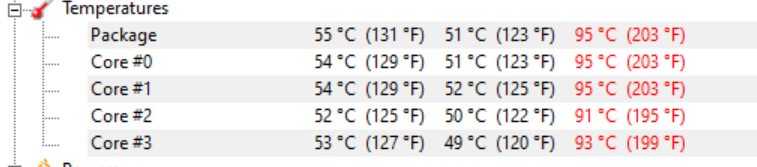

Ich habe mir seit einiger zeit eine Software heruntegeladen,die die Temperatur der cpu misst! da ist mir aufgefallen das die CPU-Temperatur sehr hoch ist (95°)... das ist nicht wirklich gut für den chip...
Jetzt brauche ich Hilfe! Wie kann ich dieses Teil runterkühlen! Die hohen temperatur kommt komischerweise nur wenn ich ihn lade (wenn ein ladekabel dran ist) wenn es weg ist wir er kühler.

hier ein bild von den Temperaturen: image.png.91c4df82e76d363c909123385637ff0c.png
Da wir nur ein Bau-Forum sind und auch Informationen über das Gerät noch sehr dürftig gepostet wurden, wird man hier wohl  nur raten können....
Solltestest du handwerklich geschickt sein, würde ich das Gerät an der Unterseite öffnen und sauber machen. Dann evtl. einen neuen Lüfter kaufen und diesen montieren. Dabei nicht die neue Leitpaste am Kühler vergessen. Kostet alles nicht die Welt und wirkt manchmal wunder. Da das das Gerät nur beim Laden warm wird, würde ich es mal mit einem anderen Netzteil versuchen und wenn möglich einen neuen Akku. Auch die Klassiker wie ein Bios Update könnten das Problem beheben.
