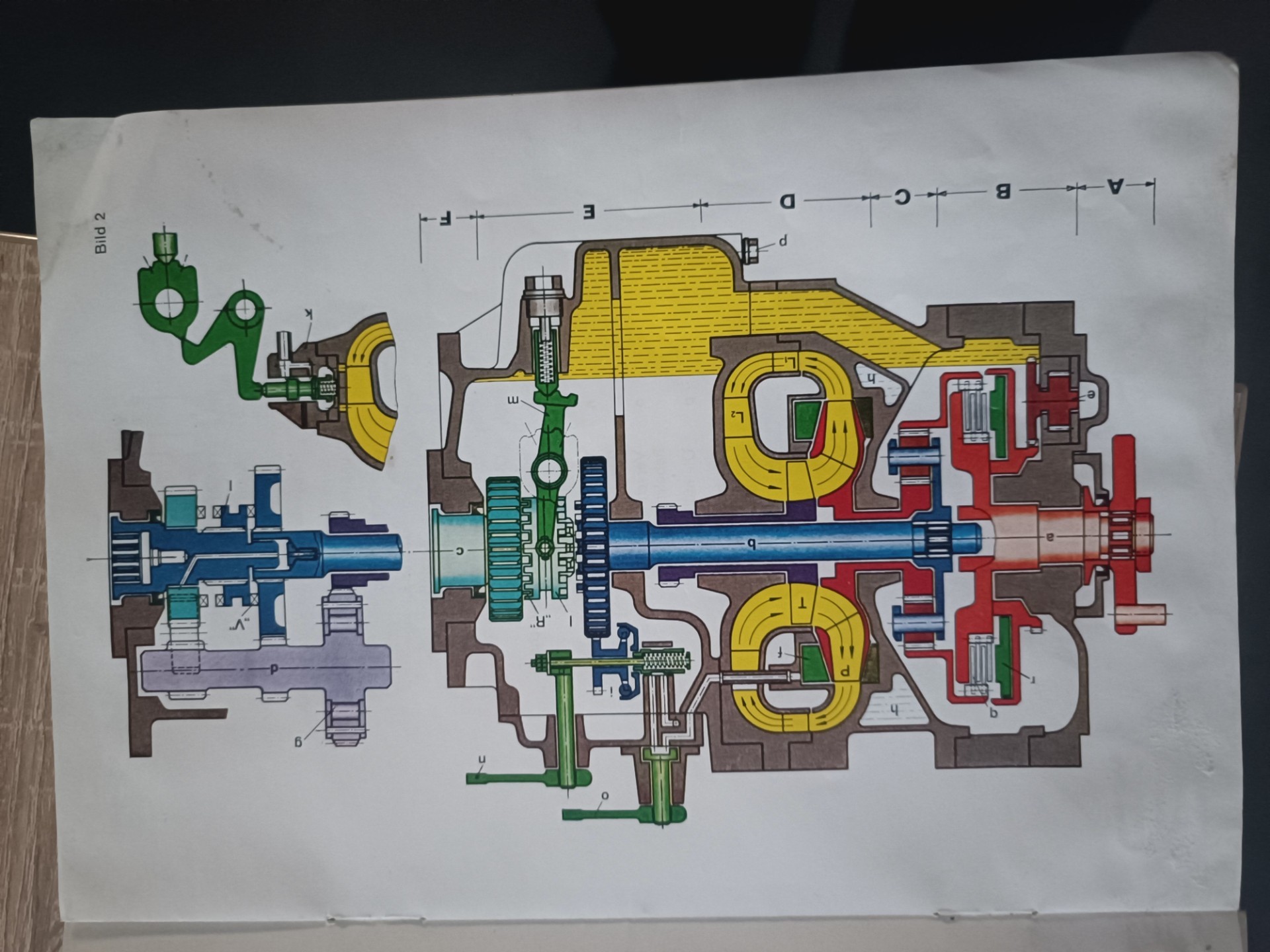

Hallo Hydraulix,
Bei mir wurde das Voith Diwa 833 KE verbaut. Dieses läuft ohne externen Tank, und wohl auch ohne Saugschlauch?? Es werden 8,5 L ATF Öl direkt ins Getriebe gekippt. Ich habe ATF Dexron II laut Anleitung gewählt. Sollte ja eigentlich richtig sein.
Ich habe Mal paar Bilder angehängt, vielleicht übersehe ich einfach was ... Wenn ich keine weiteren Ideen mehr finde, muss ich wohl am Samstag das Getriebe ziehen.

vor 10 Stunden, bert989 schrieb:
Hallo,
dass ist natürlich etwas ganz anderes, ich dachte an einen Hydrostat, an dem Diwa kenne ich mich nicht aus, ist eher was für Automatikkenner.
