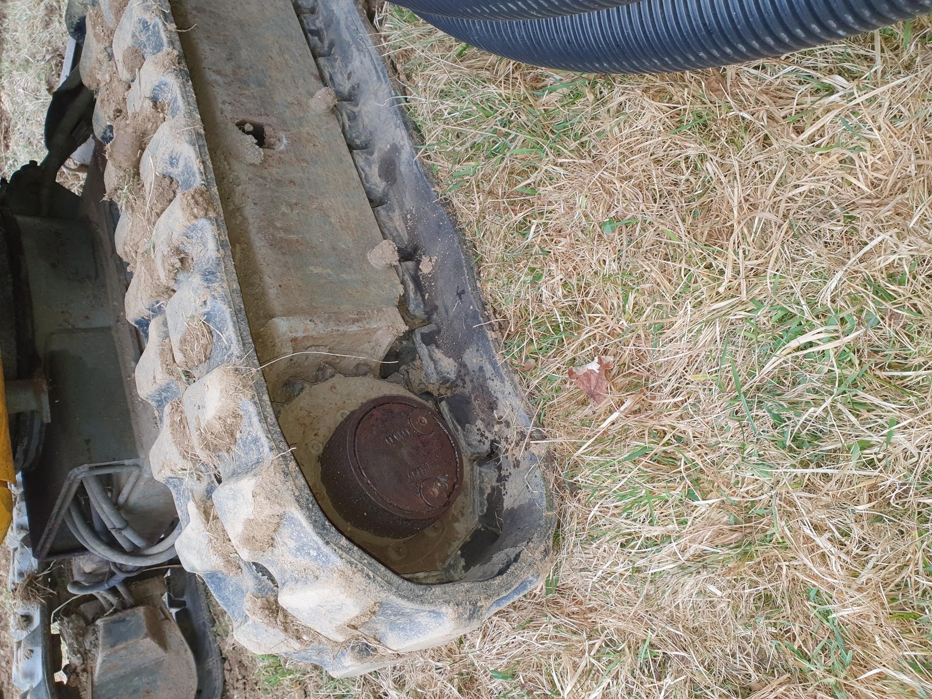

Ich habe da die Platte und die hat 2 Schrauben. Wie ich die untere gelöst habe hat sich die Platte mitverdreht. Dann wusste ich natürlich nicht mehr, wie die Platte oben war und habe sie so eingestellt, dass der Schriftzug LEVEL waagrecht war. Heisst das ich riskiere gerade, dass das Planetengetriebe ohne Öl ankommt ? Kann man die Platte abnehmen ? Wie gehört die Platte eingestellt ?
Du hast ja Öl eingefüllt dann ist erstmal alles gut, oder ist sehr viel rausgelaufen.
Kannst du mal ein Foto machen ?
Hallo
Anbei nun 2 Bilder, allerdings nach 5 std. baggern, Anfangs ist schon das Öl bis auf die Kette heruntergeschwitzt. Dann hat es aufgehört ?! Nun habe ich die Schrauben wieder aufgemacht und festgestellt, dass das Öl  etwa bis zur Hälfte der Platte steht: War doch  etwas zuviel drinnen ? Antrieb_1.thumb.jpg.dfafe84b6fd72c482899efd3699ee91b.jpg
