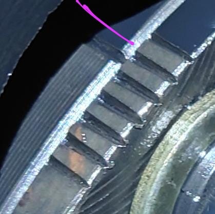

Ein kleines Bisschen später habe ich schon probiert. Dann startet er noch schlechter, klingt aber ein bisschen weicher. Die Hoffnung war etwas mehr Leistung und dass das Startverhalten aber nicht zu sehr beeinflusst wird.
Zu früher habe ich etwas Respekt, weil er schon auffällig nagelt. So anders als ein m25 klingt er aber auch nicht. Ich habe mal von einem Klingeln gelesen, wenn es viel zu früh ist. Hören konnte ich da noch nichts.
Das Foto zeigt den alten Zustand, der Strich den Versuch für später. Auffällig ist, dass die ganze Geschichte laut Skale sehr spät ist. Laut FB auf der Schwungscheibe ist die Pumpe aber korrekt eingestellt. Steht sie vielleicht einfach nur einen Zahn daneben und deswegen ist die Skale so schief?
