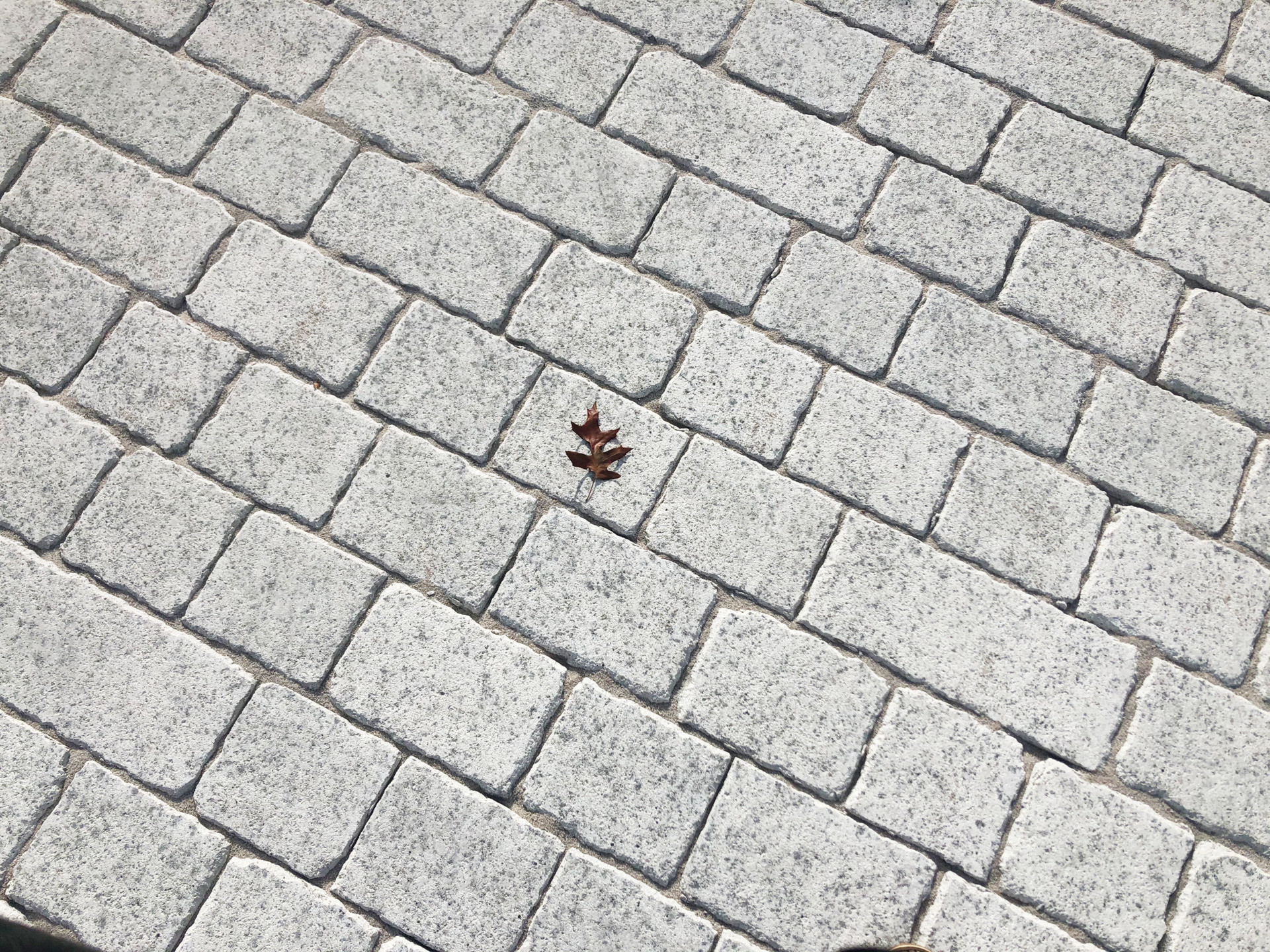

Was machst du für ein Pflaster drauf? Bild von der ganzen Fläche wär hilfreich
Anbei einmal ein Bilder des Pflaster welches es wahrscheinlich wird. Auf alle Fälle ein rustikales Pflaster.

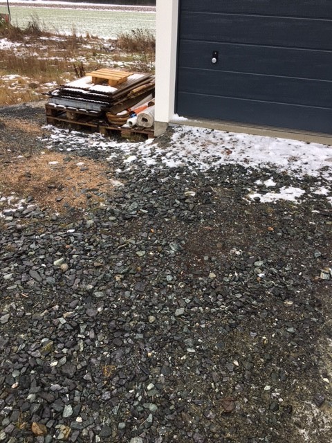

Und ein "Teilbild" von einer Seite der Doppelgarage.
Wie sieht es mit den Höhen aus? Hast du schonmal Schnürte gespannt? Bringt ja nichts, wenn du erst 0/32 in 2,5facher Gröstkornstärke, also 8cm, drauf machst und es dann wieder ausbaust.
