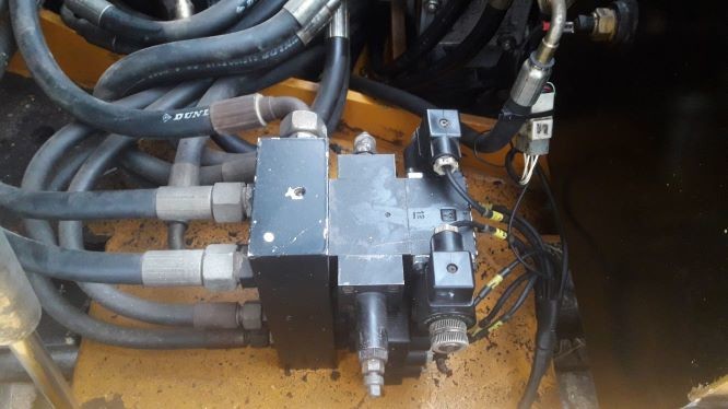

ich habe einen Hainzl 200 LSE und verstehe den Sinn der Zusatzhydraulik nicht ganz.
Er hat 3 Anschlüsse für Zusatzhydraulik (A, B, T). Laut meinem Verständnis sind A und B die gesteuerten Druckkreise und T ein Druckloser Rückführkreis zum Tank.
Jetzt habe ich folgendes Problem. Wenn ich einen Greifer oder verstellbaren Grabenräumer anschließe (an A und B ) dann kann ich die Zylinder damit rein und rausfahren lassen, ABER die Stellung wird nicht gehalten. Ich kann sogar den Grabenräumer mit bloßen Händen über den kompletten Hub verstellen.

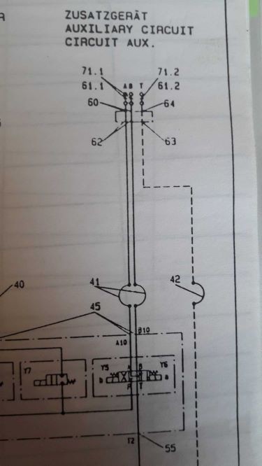

Jetzt hatte ich zuerst an die Kolbendichtung etc. gedacht, aber vorher noch einmal in den Hydraulikschaltplan geschaut. Und da war ich etwas baff, denn für das verbaute Ventil für die Zusatzhydraulik ist eins verwendet worden (original), bei dem in Mittelstellung die Anschlüsse A und B mit T verbunden sind (siehe hier). Das ergibt für mich aber irgendwie keinen Sinn. Ich kann an dem Ventil auch nichts finden (Schraube oder ähnliches) womit man das umstellen könnte.
Daher meine Frage in die Runde:
Wo ist der Sinn einer solchen Schaltung? ich verstehe es nicht. Oder gibt es eventuell doch irgendwo einen Umstellhebel oder irgendwas...

Hallo Gruni,
an dem Hydr.Schema kann man sehen, dass A+B  eine Verbindung haben, dadurch bleibt der Zylinder nicht stehen, es müßte ein anderer
Schieber sein.
