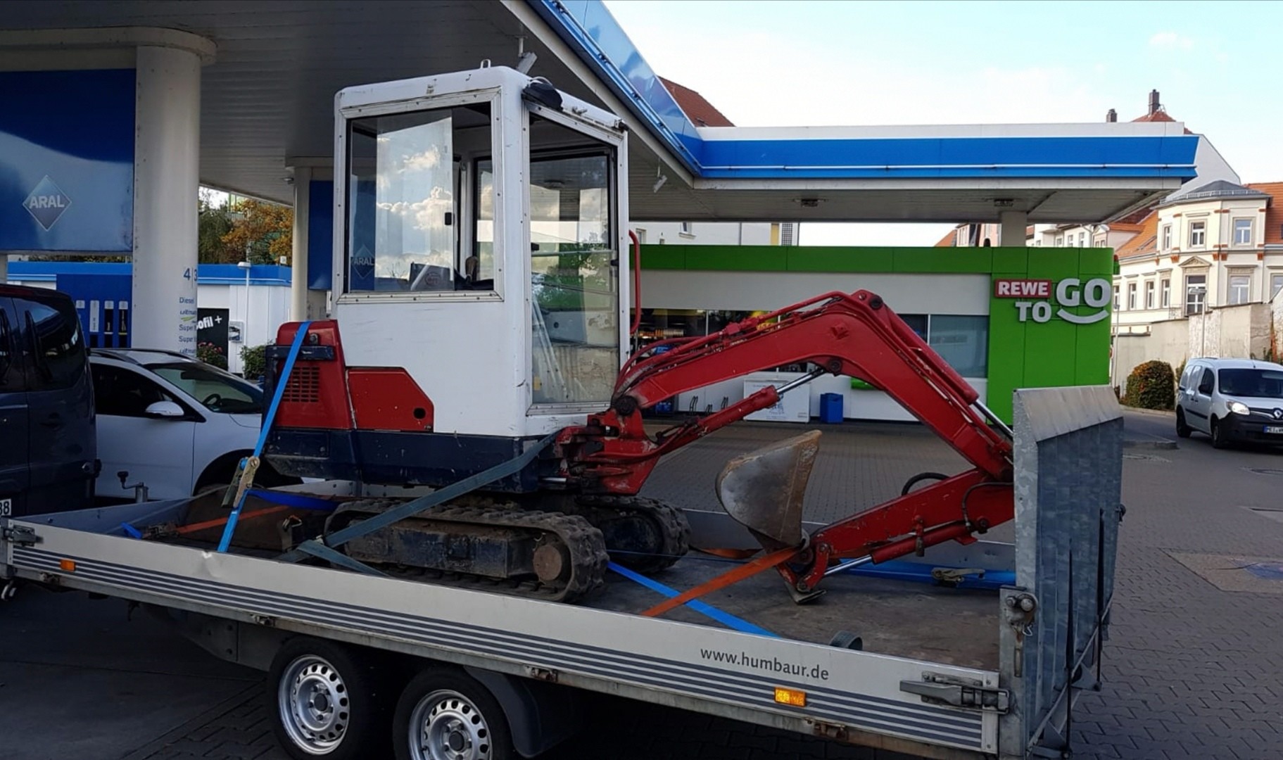

Ich habe mir vor kurzem einen Kubota kx41 erste Generation gekauft.
 Ich wollte mir einen Hydraulischen Grabenräumer kaufen und installieren.  Leider habe ich nur eine hammerhydraulik dran, wo es  ja angeblich nicht funktioniert.
Hat jemanden eine idee wie ich es umbauen kann das es funktioniert?

Ich hab auf jedenfall einen hebel am Hauptarm. Ich würde morgen nochmal ein bild schicken 👍
