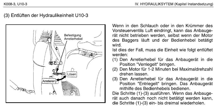

Hört sich so an, wie wenn Deine Abschaltung für die Vorsteuerung aktiv ist.
Weiß nicht, wie es beim Kubota ist, aber Du hast doch bestimmt einen Hebel dafür, wo Du beim aussteigen hochklappst ?
Gruß
dachte ich auch.
habe den Hebel benutzt und sogar das Ventil ausgebaut und wieder eingebaut, leider ohne Erfolg.
Die Leitungen vom Steuerblock bekommen Öl, aber z.b. am ersten Zylinder vom Arm kommt überhaupt kein Öl beim betätigen vom Hebel oder in Ruhestellung.
Habe ja vorher lediglich das Öl gewechselt und absolut nichts anderes an der Maschine verstellt oder geöffnet.
Öldruck kann ich nicht messen (kein Manometer), aber vorher lief ja alles.
Wie gesagt der Schild, Antrieb und das Schwenken gehen ohne Probleme. Und haben Kraft
Ölstand stimmt, keine Geräusche von der Pumpe, aber das Ding fühlt sich so an, als ob der Sperrhebel ausgelöst hat und nicht mehr öffnen will.
Gibt es nur den Hebel im Fußraum oder hat der U10-3 noch irgendwelche Rückschlagventile oder Sperrventile die auslösen würden/könnten.
