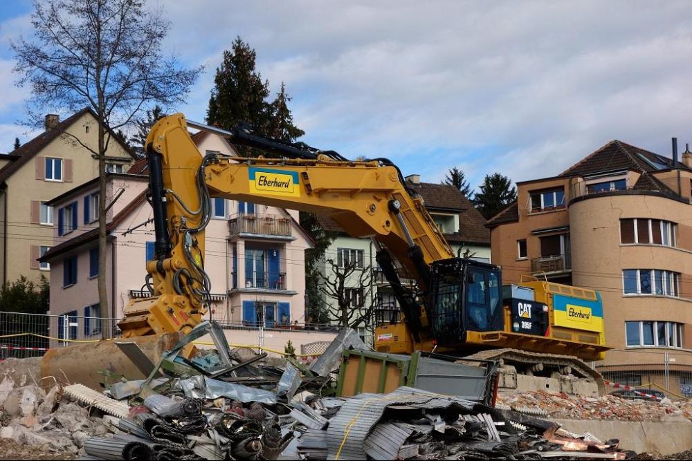

Da ja die großen Bagger die "kleinen Anbaugeräte" leicht vom Gewicht und Leistung schaffen wäre es ja möglich die Kleinen Bagger und die Sonderanbaugeräte(Wie den Mähkorb) zb. mit OQ65 auszurüsten und bei Oilquick einen Adapter von OQ80 auf OQ65 zu bestellen. Eberhard AG aus Zürich hat dies zb von OQ120 auf 90 ( Bild von Leon aus dem Eberhard Theard)
Dann können die Großen mit dem 80er die Sachen von denen mit 65er Anbauen. Andersherum macht des ja wie schnädderle gesagt hat keinen sinn.
