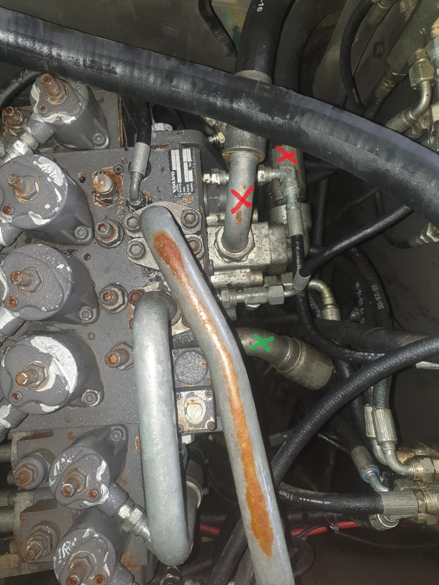

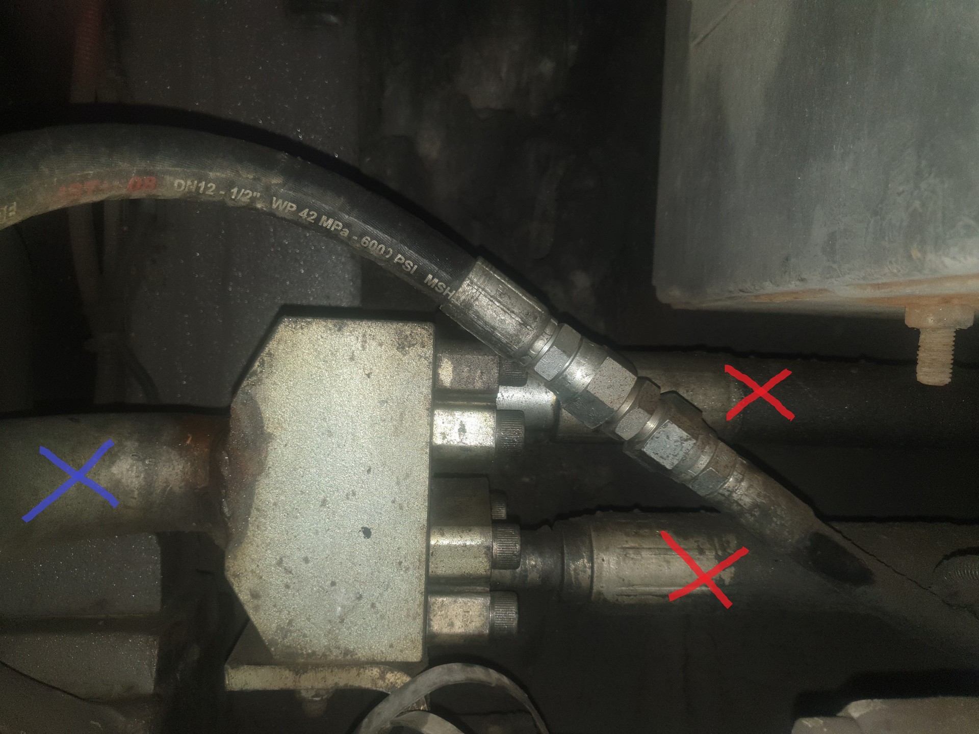

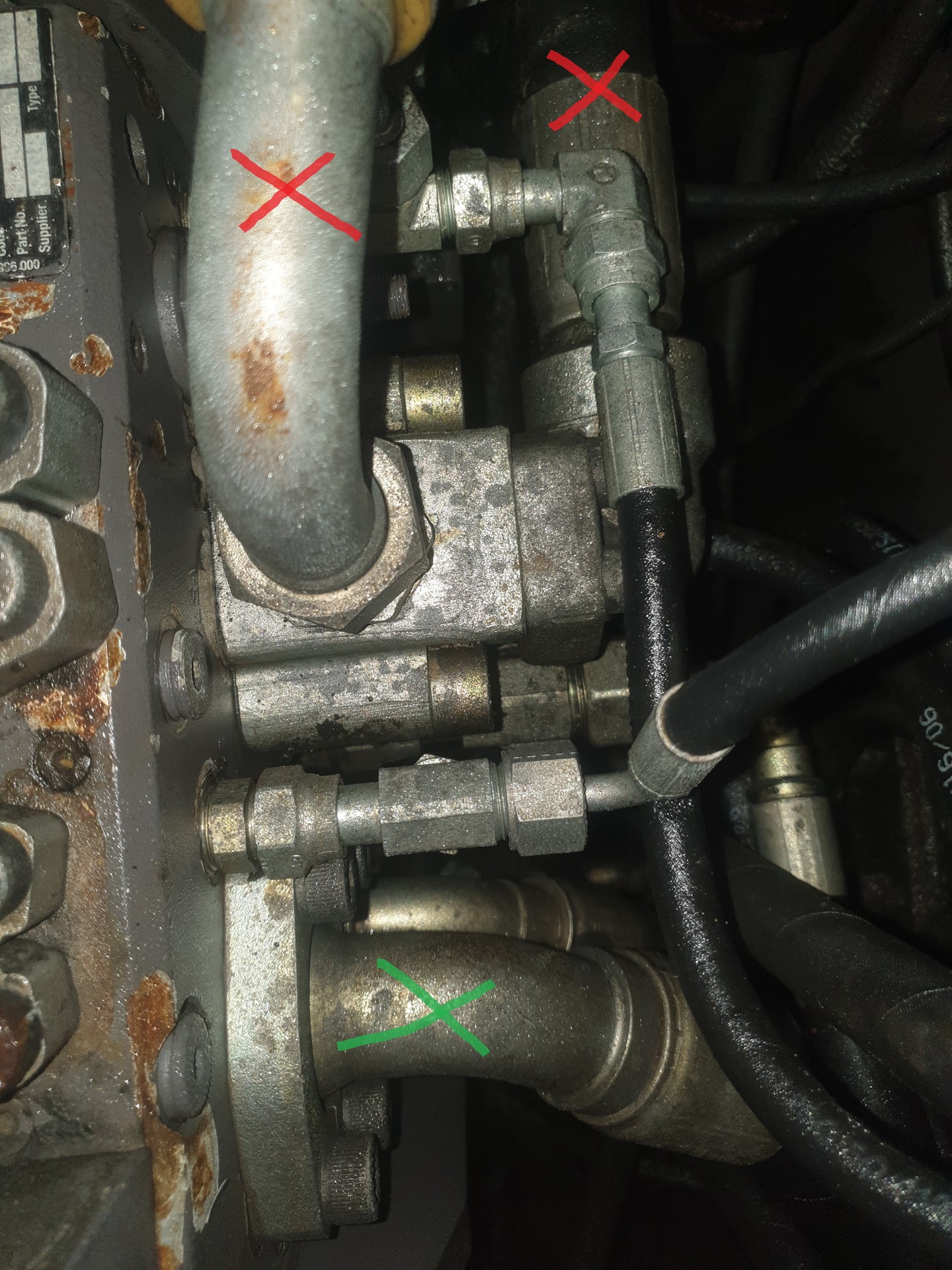

Hallo, Ich möchte eine Zusatzhydraulik an meinem Bagger anbauen und wollte euch fragen ob man sich den druck einfach von einem der beiden Hauptleitungen abzweigen kann mit einem Verteiler usw?
möchte nur auf nummer sicher gehen nicht das dann was mit dem Ventilsteuerblock nicht stimmt
Rot= Hauptzuleitungen (Ventilblock Zuleitungen)
Grün= Ventilblock Rücklauf
Blau= Pumpenausgang Hauptleitung
Mfg Andreas

du kannst in die große leitung müsste 3/4 oder 1 Zoll sein mit einem T stück rausgehen . In den rücklauf kannst du ganz einfach vor den Ölkühler oder direkt in den Tanken . Denke aber daran das dein Zustatz steuerblock einen LS anschluss haben muss und du dich mit einem Wechselventil in die LS leitung bringen musst . Willst du ein Einfachwirenden Verbraucher oder ein doppeltwirkenden Verbraucher nachher betreiben ?

Servus ich bräuchte die hydraulik für einen Rotator
Wo finde ich eine LS Leitung? Die Leitung muss also in der nähe der pumpe sein bzw angeschlossen sein?
Mfg Andreas
für einen tiltrotator? ist die frage ob der mit steuerung kommt ?
Das LS Signal kannst du vom Regler der HD pumpe abgreifen .

Die Steuerung über joystick hab ich schon gemacht (Kabel sind schon vorhanden für das magnet wege ventil)
Ok bin in sachen hydraulik noch nicht so fit, also der regler müsste dann in der nähe der pumpe sein?
