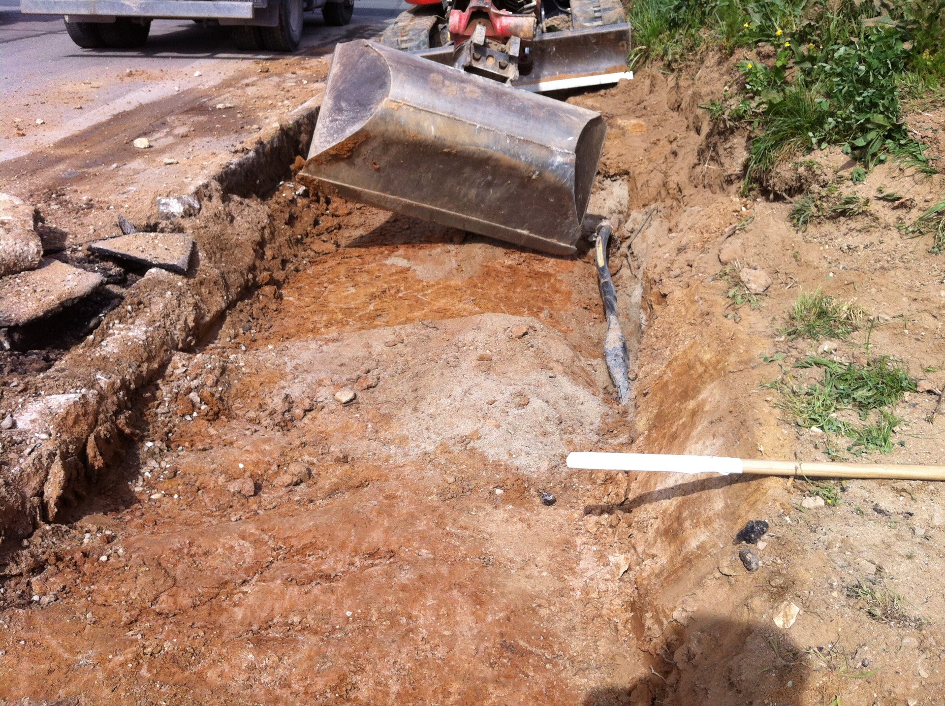

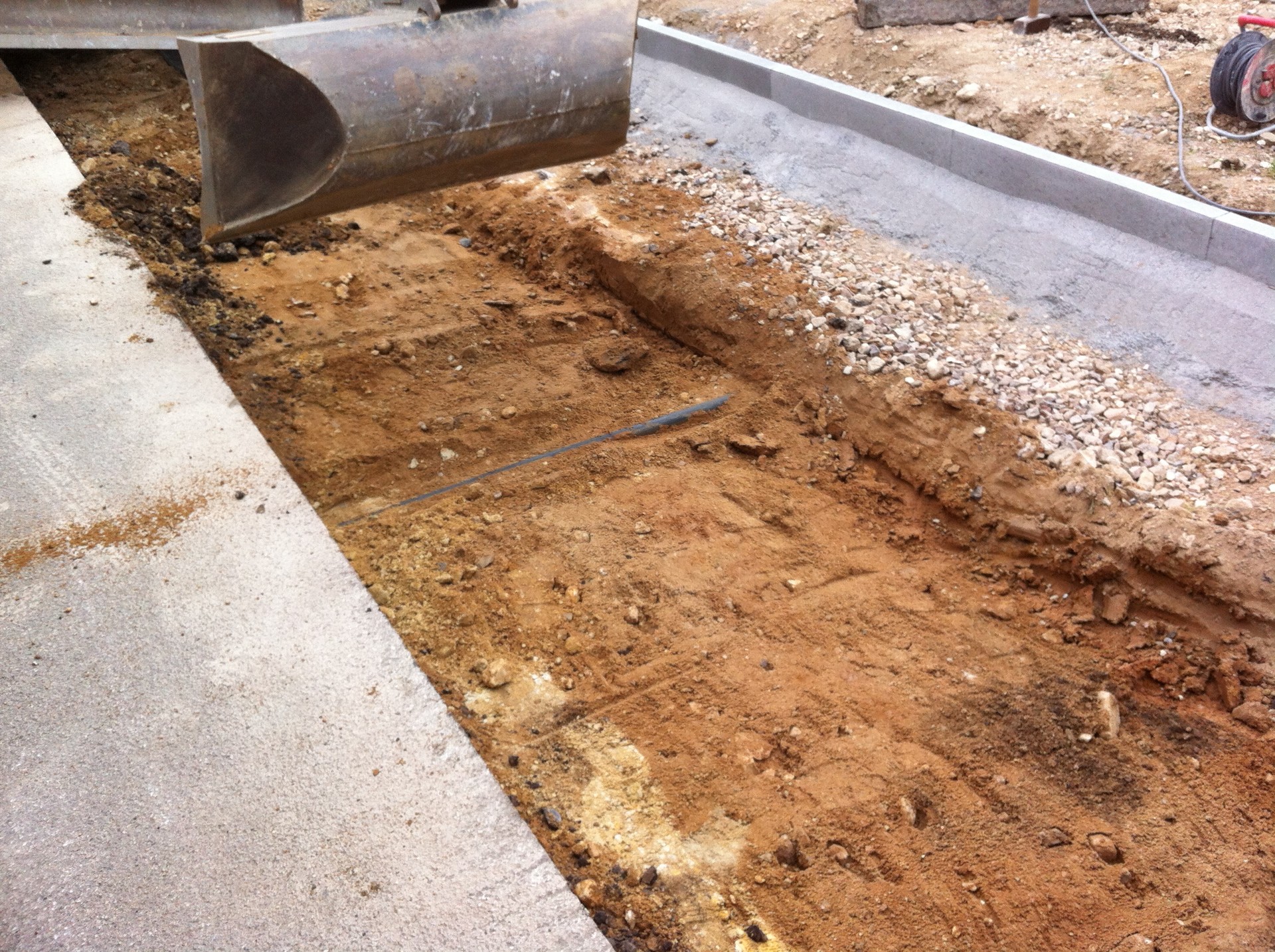

...mit der "fachgerechten" Verlegung wenige Zentimeter unter der Grasnarbe haben wir letztes Jahr bei der Erneuerung eines Gehwegs auch Bekanntschaft gemacht... allerdings Strom-Erdkabeln.
Das abgeschälte Kabel im ersten Bild schlängelt / mäandert genau auf der Grundstücksgrenze zwischen öffentlichem Gehweg und Privatgrundstück hin und her.
