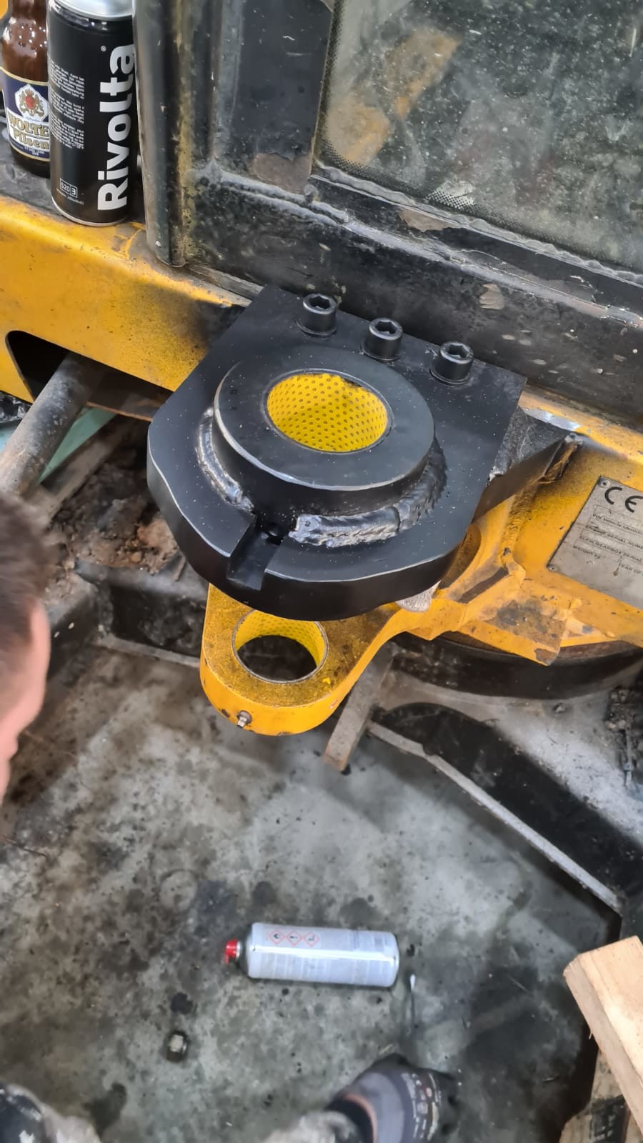

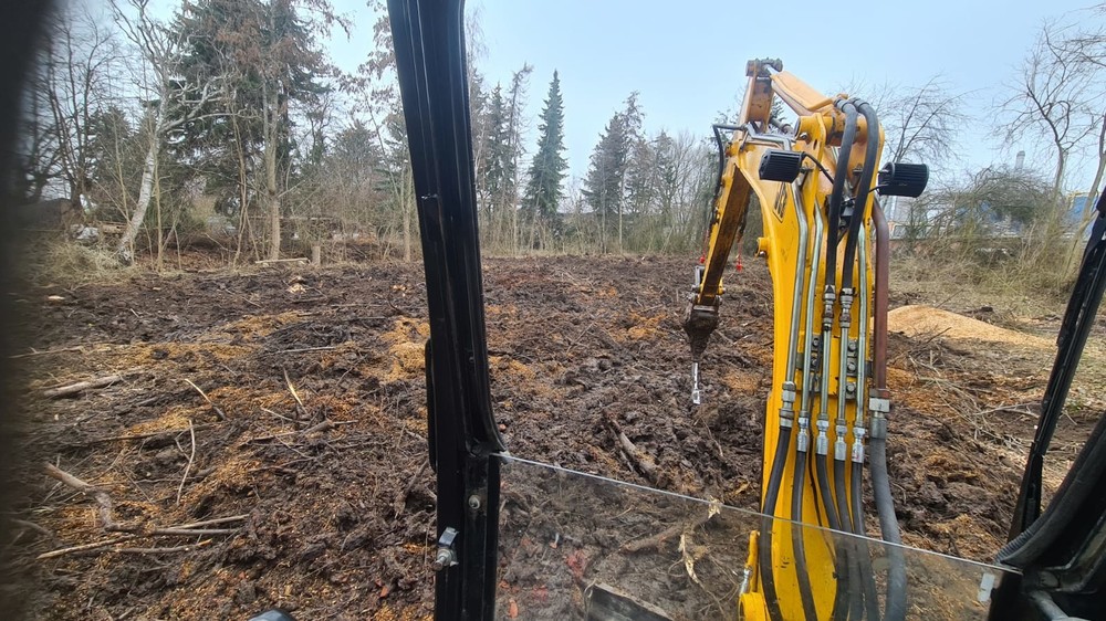

Aalso, zu aller erst, der bagger läuft besser denn je zuvor, hat schon wieder schwer gearbeitet und sieht bis jetzt 100% in Ordnung aus.

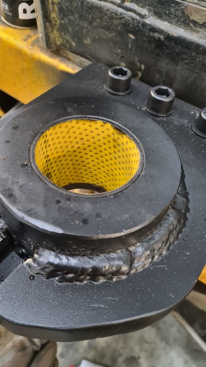

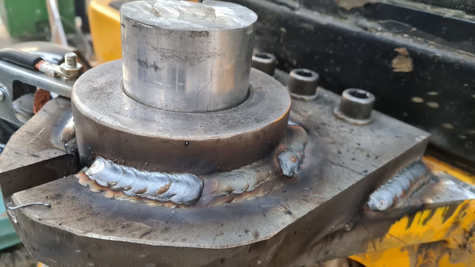

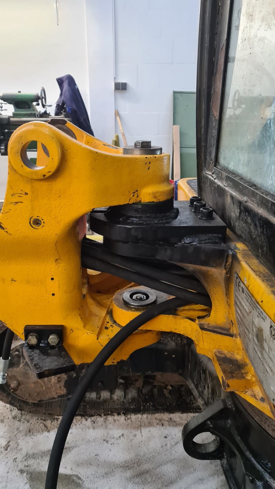

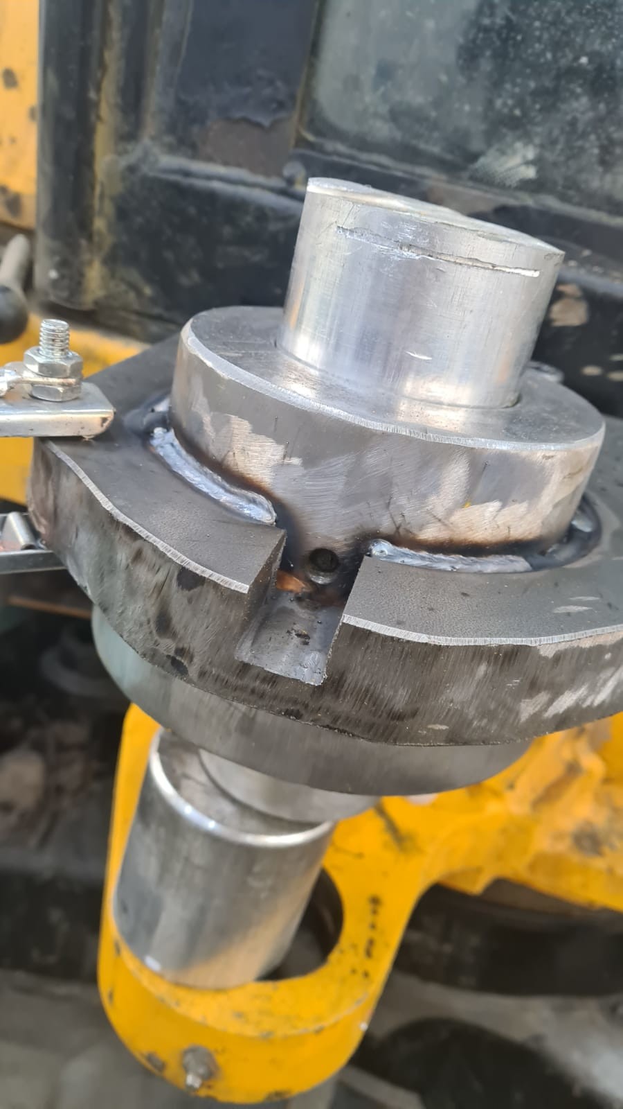

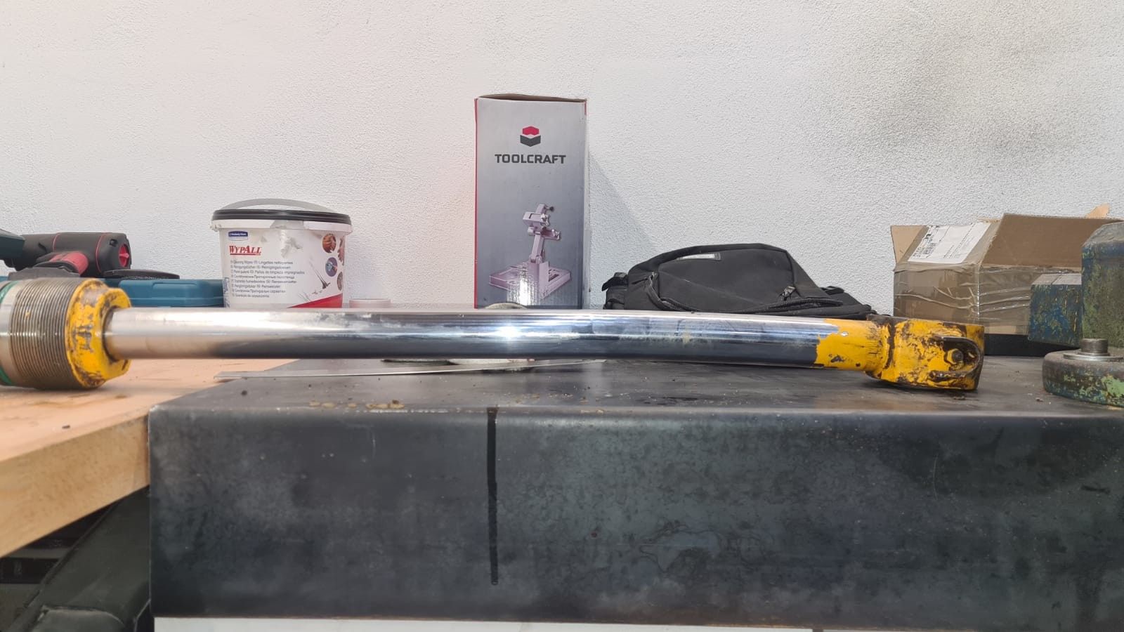

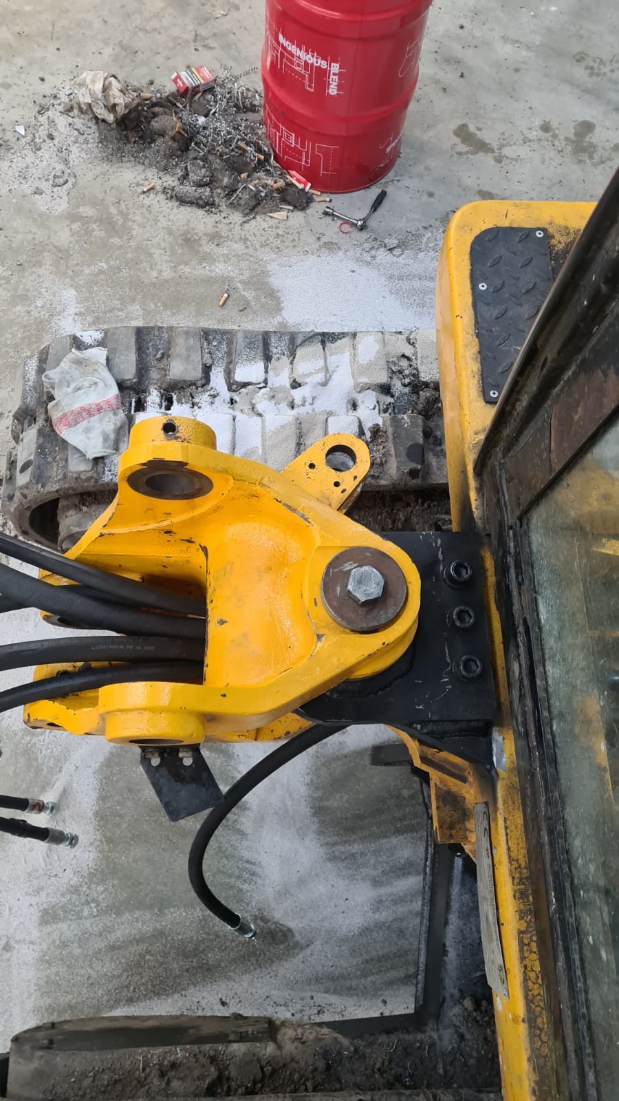

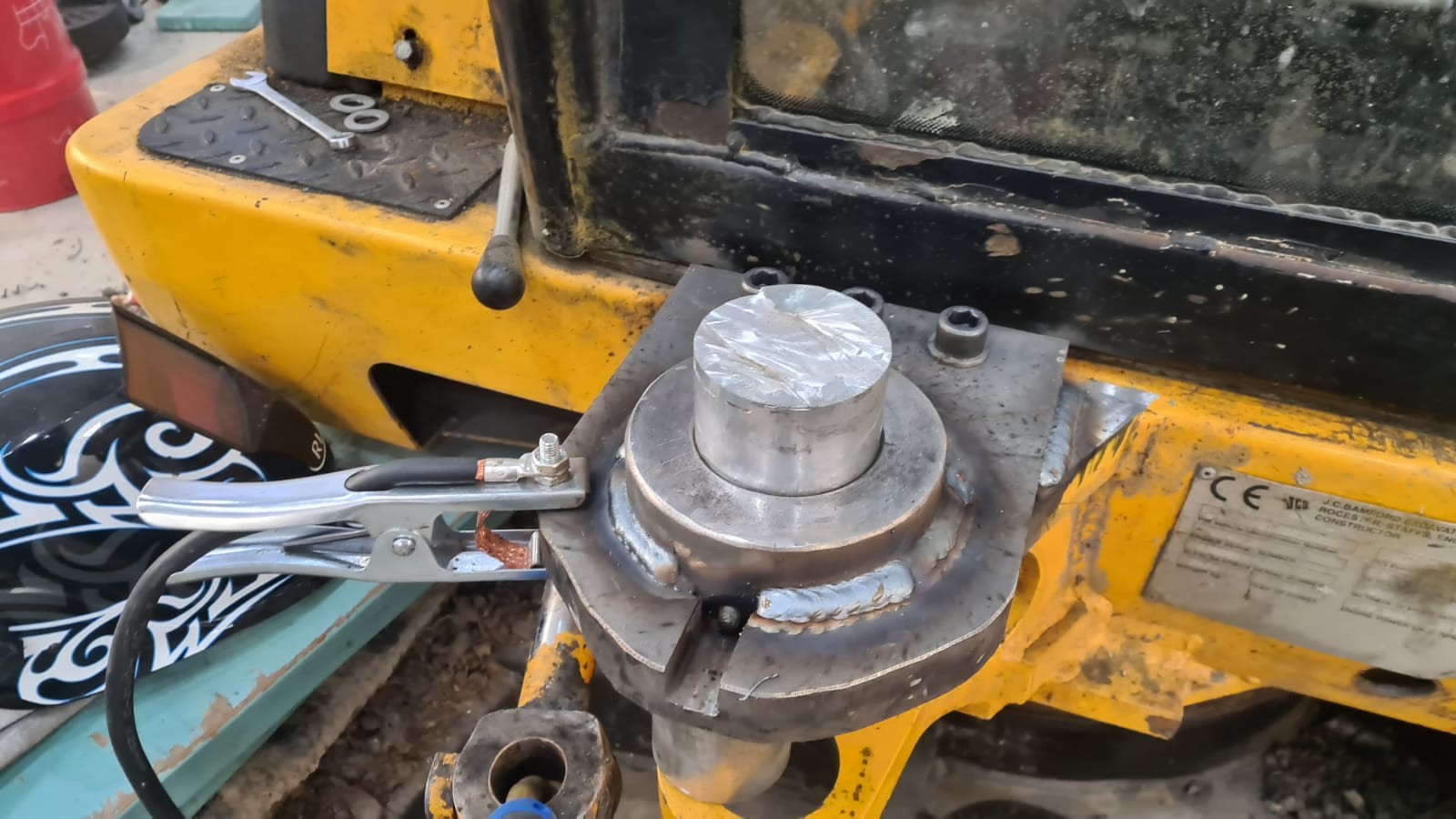

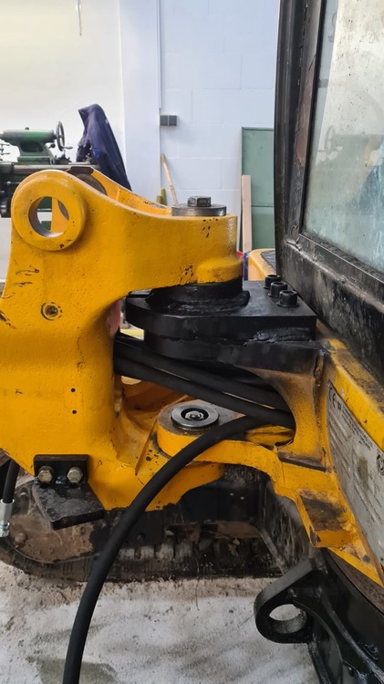

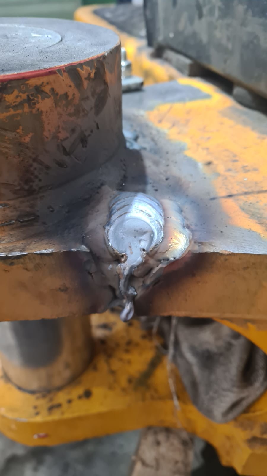

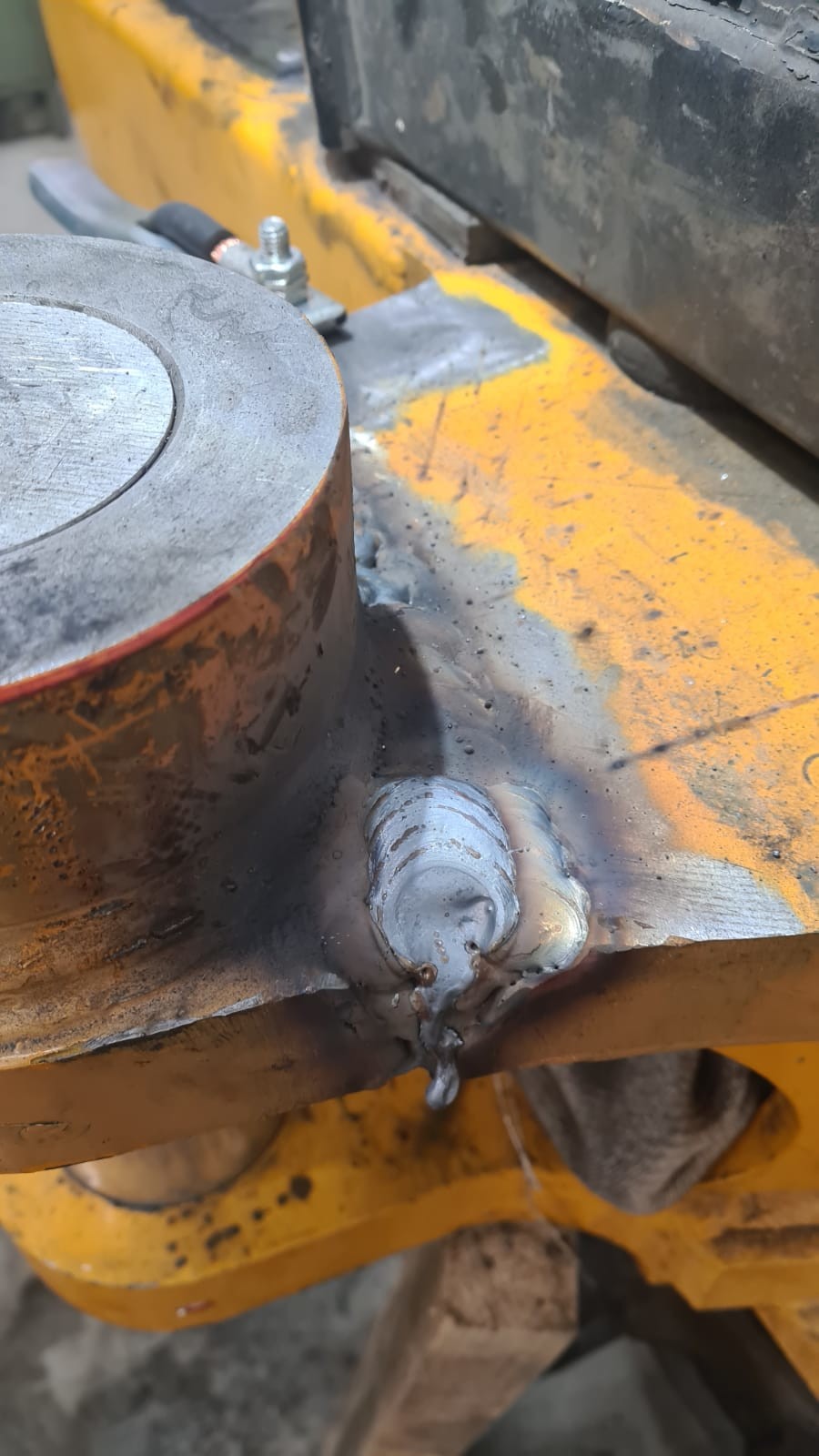

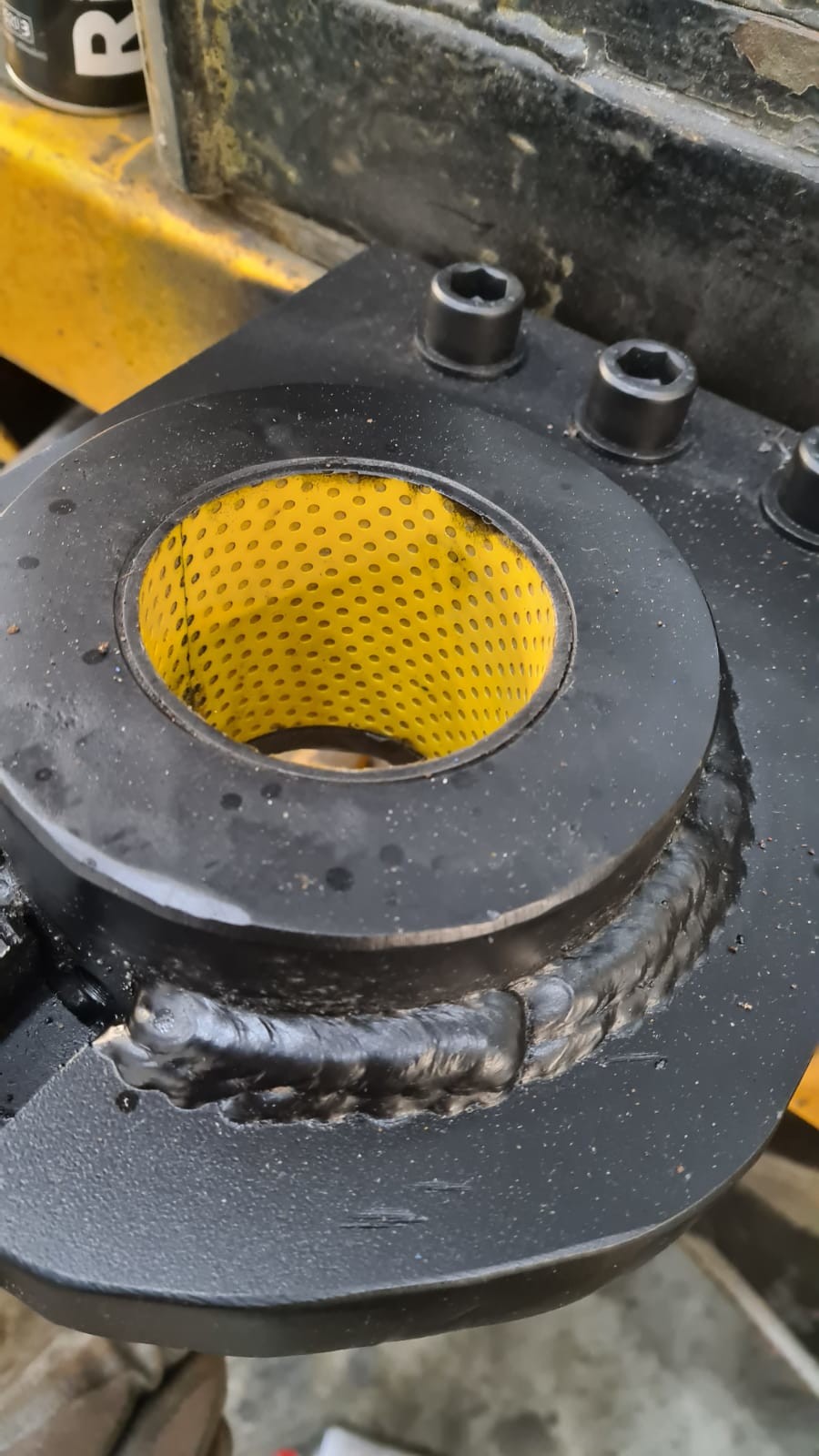

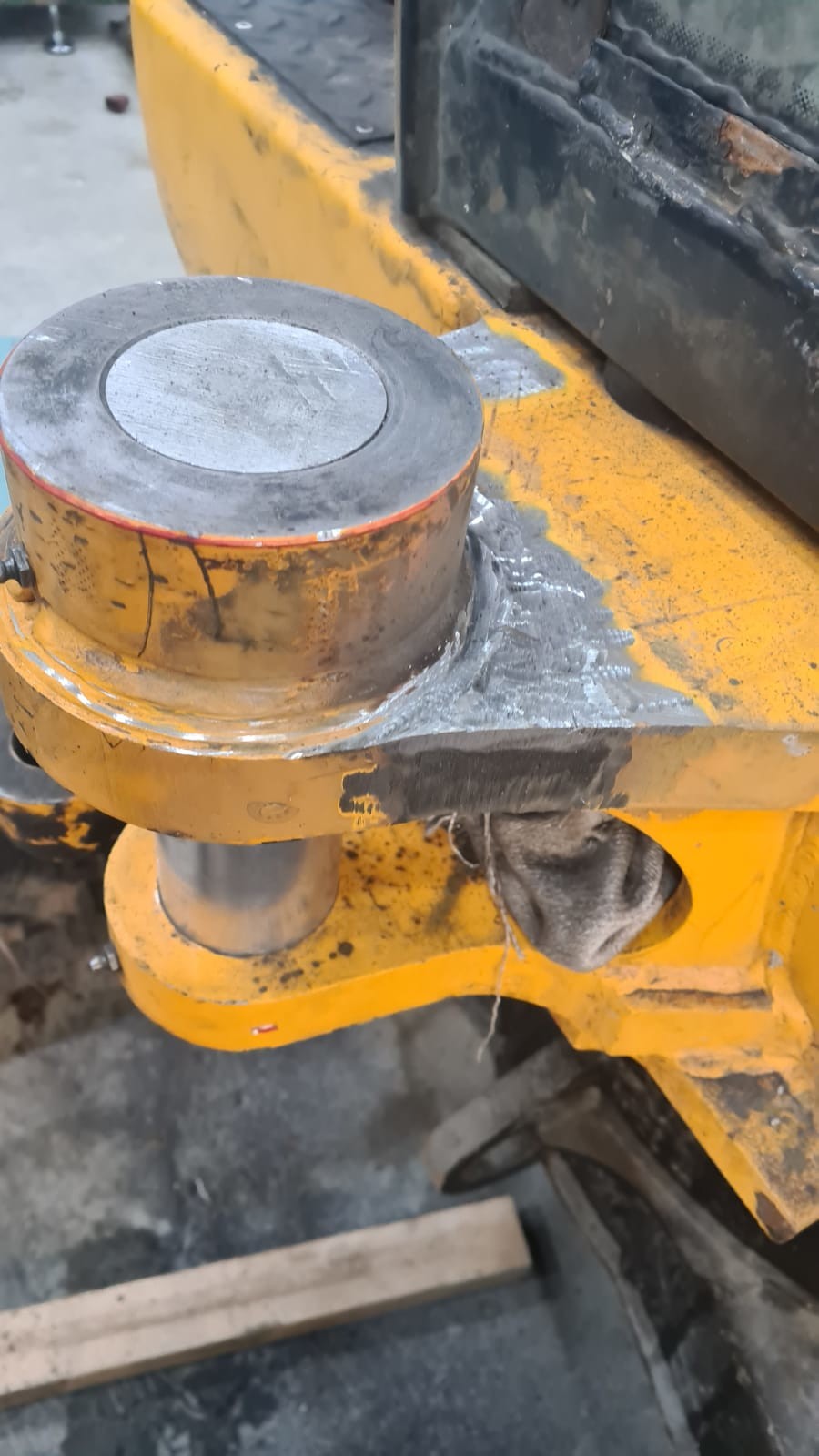

Haben gleich noch alle bolzen und Buchsen neu gemacht und die schläuche in bagger und mussten die kolbenstange von der Knick matic richten...denke mal Fotos sagen mehr, sonst fragt einfach..
Zum verzug, ja hat sich minimal nach oben verzogen, ca. 0,02mm, das was der bolzen gegen den Verzug her gegeben hat, aber damit können wir sehr gut leben und behaupte das hat keine technisch relevanten Nachteile, auch wenn mir wahrscheinlich gleich 100 Leute das Gegenteil erzählen bezüglich Verschleiß etc...
Moing,
Ja schau her, halb so wild, oder? Das der Verzug so wenig ist, hätte ich nicht geglaubt. Sieht doch alles ganz gut aus! Respekt. 🤠
