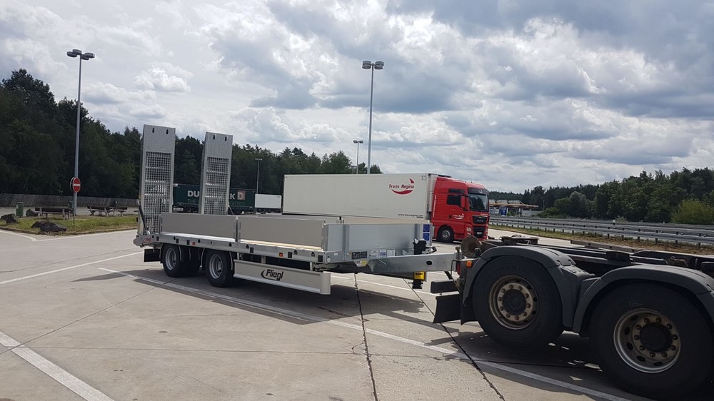

Ich hab letztes Jahr recht kurz entschlossen einen 2-Achs Tandem Tieflader Anhänger gekauft. (kurz den alten hat der Rost geholt)
Nur hat das Zugfahrzeug (nicht der 3-Achser) sondern ein MAN 12.220 L2000 Krankipper damit doch ein wenig zukämpfen
und schon ein gewisses Alter.
Gut der Tieflader ist auf "Größenvorrat" gekauft worden, der kann bis 21t GG, und ist jetzt erstmal nur auf 14t zugelassen.

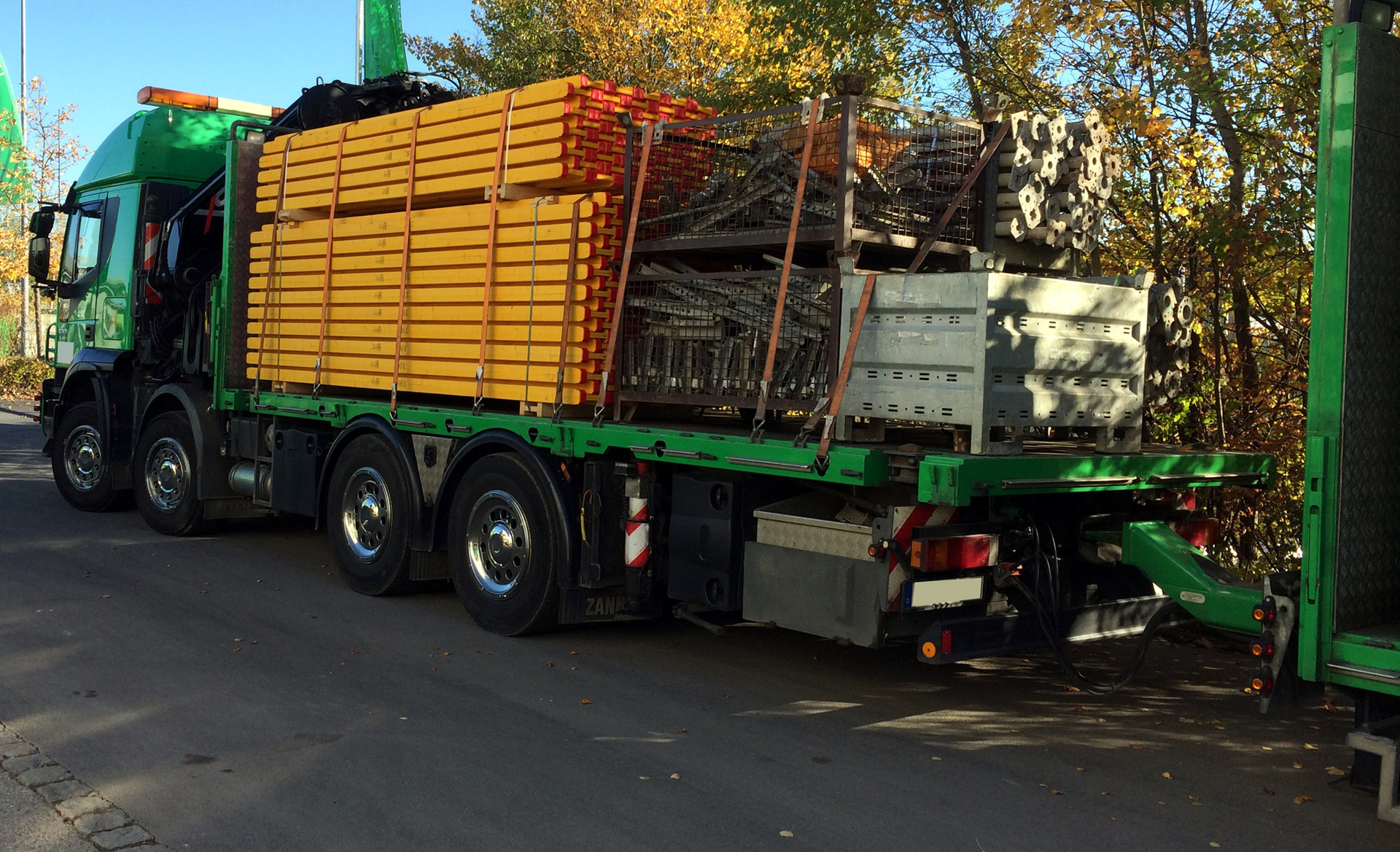

Also hab ich mir bei T.V. etwas abgeguckt, eine Kranpritsche die beidseitig aufziehbar wäre,
also entweder Kran vorne, hinter dem Führerhaus, oder Kran hinten,
das man gut den Anhänger bedienen kann, der Vorteil,
der Kran kann etwas kleiner ausfallen was die Anzahl der Ausschübe und die eigentliche Größe 20-25mt anbelangt.

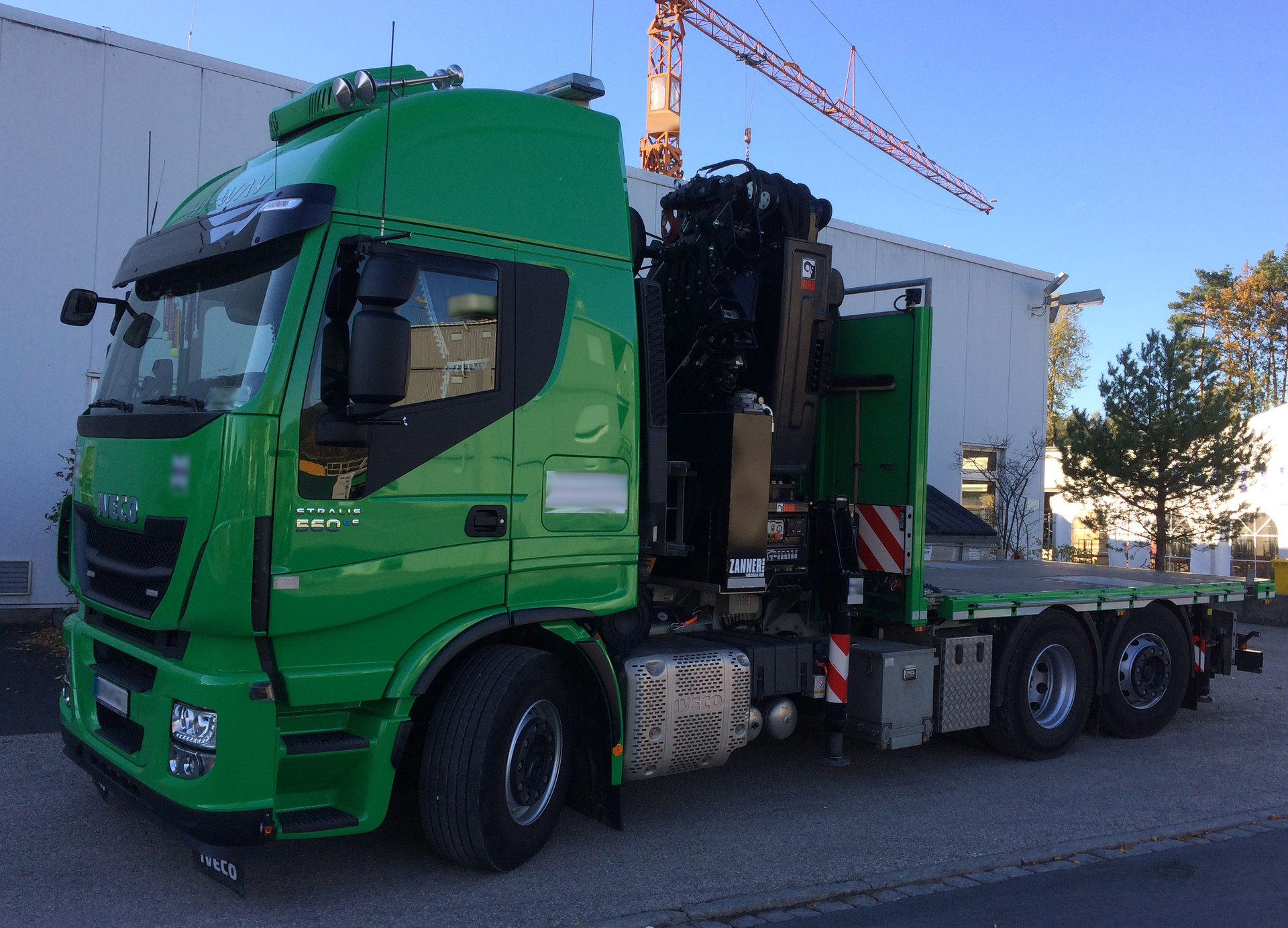

Nur habe Ich etwas gesehen was mich zum Nachdenken angeregt hat, einen 4-achser Tridem,
mit Kran der 30mt Klasse und 6 Ausschüben hinter dem Führerhaus, ev. plus Jib um auch mal Auslage >20m zuhaben.
der noch genug Nutzlast hat, das man einen bei uns üblichen Container mit seinen ~13t+ transportieren kann.
Und ohne Container sogar den 21t Tieflader voll ausnutzen könnte(Kran&Stützlast sollten für ausreichend Traktion der 2 Triebachsen sorgen)
Das ganze ist dann natürlich einen Hauch länger als der 3-Achser mit Kranmulde, aber durch seinen einfacheren Aufbau,
vermutlich im gleichen Preisrahmen.

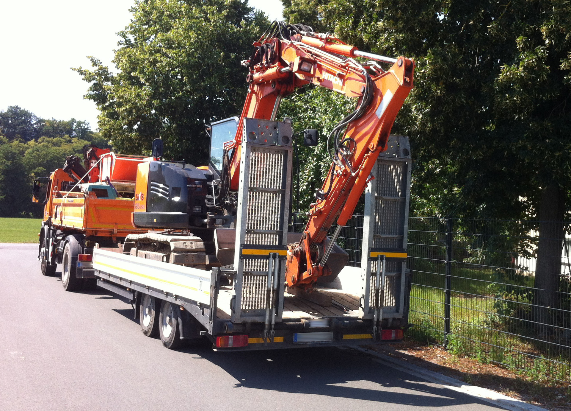

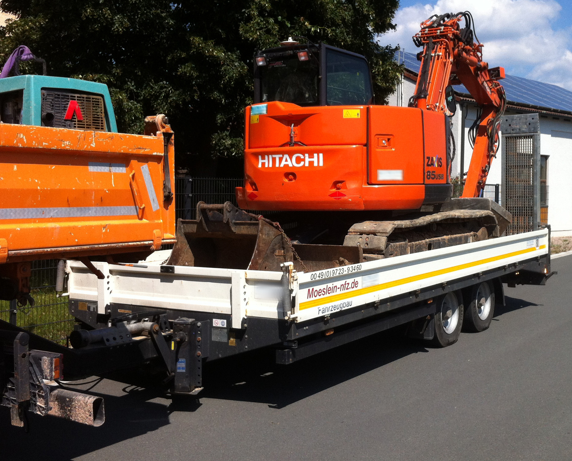

...warum hat der TL auf dem Bild die Achsen so weit hinten? Werden die Maschinen / Bagger mitm Ausleger nach vorne geladen?
Selbst bei dem  hier haben wir das ständig das Problem, dass die Bagger zu weit vorne stehen -damit der Auslegern hinten nicht zu weit raus guckt- und die Stützlast damit jenseits von Gut und Böse liegt.
