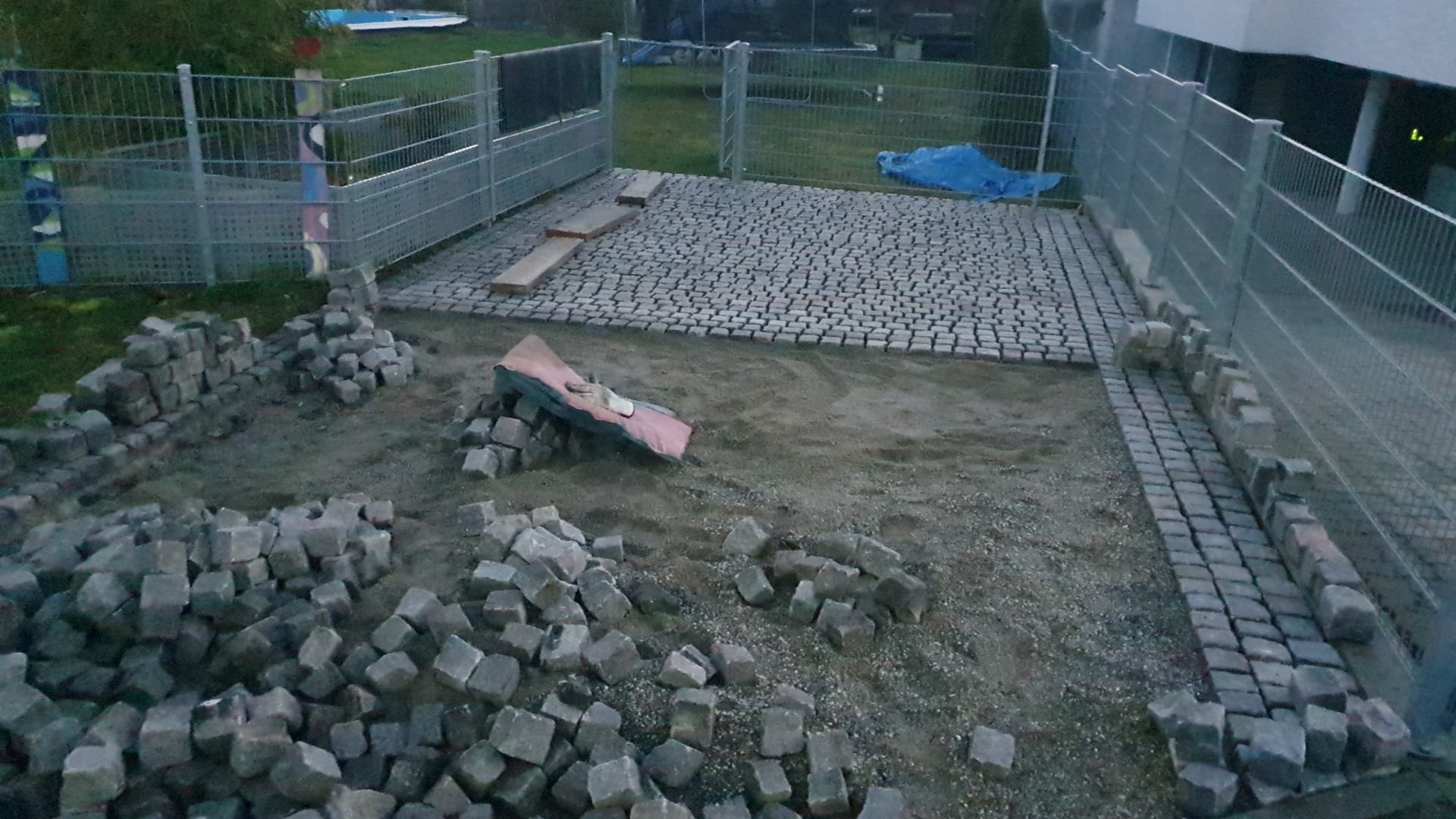

Im Oktober habe ich begonnen einen Parkplatz mit gebrauchten Kopfsteinpflaster zu verlegen. Jetzt neigt sich das ganze dem Ende zu und die Frage nach dem Fugenmaterial ist da.
Da es ein Parkplatz ist sollte ich da mit dem Auto darauf rangieren können ohne das sich was verschiebt.
Was nimmt man am besten zum verfügen?  Brechsand mit Trasszement vermischt, Basalt Mehl  oder nur Brechsand ?

Was mit dem Wasser passiert ist glaube ich egal, hab Gefälle zum Garten.
Aufbau ist 30cm Mineral, dann 0-5mm Muränen Sand.
Nur Brechsand wäre mir am liebsten, will nur nicht in 2 Jahren nochmal anfangen weil sich alles verschiebt.

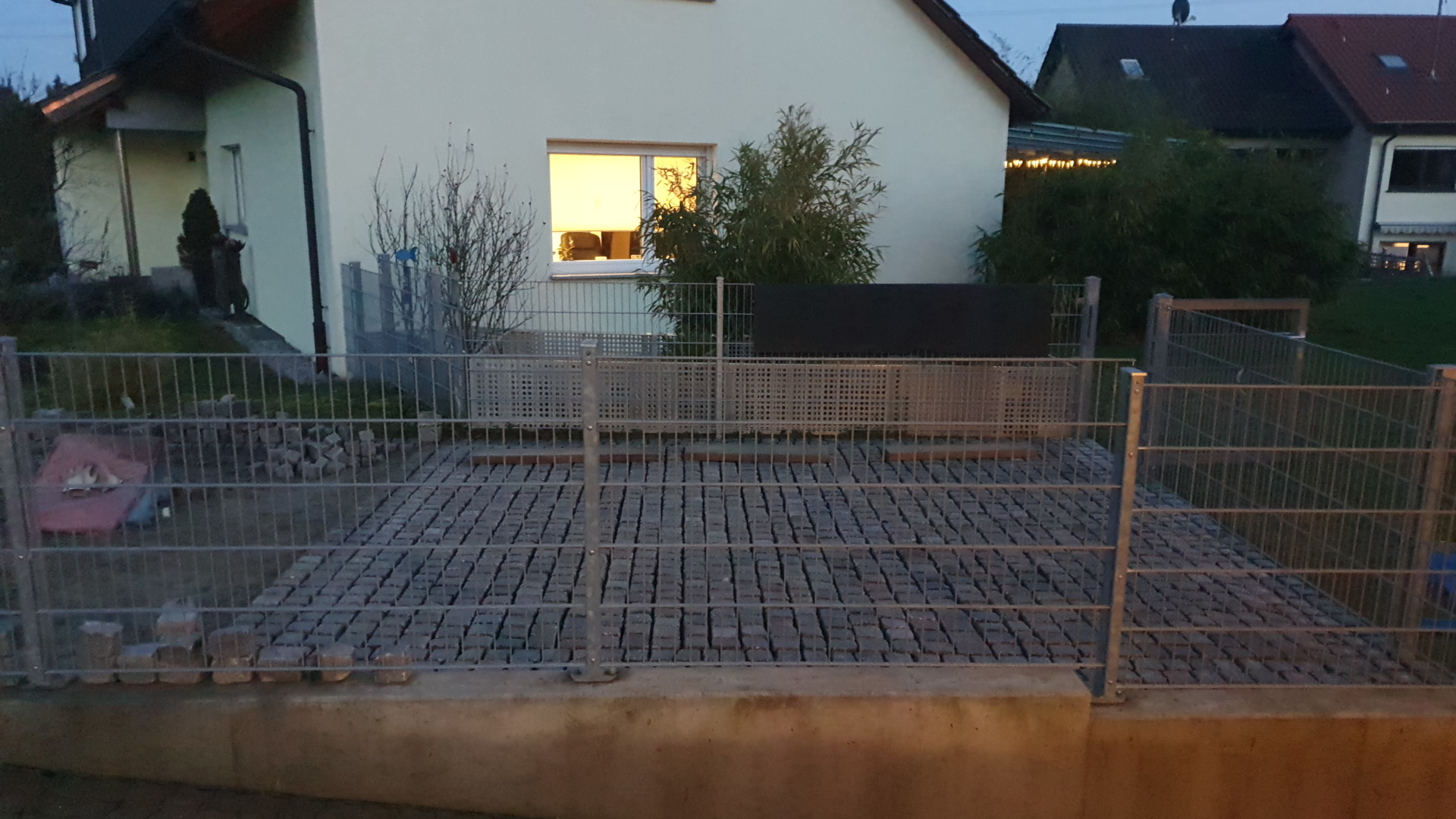

Ich häng mal 2 Bilder an, kann nachher noch welche vom aktuellen Zustand machen.
Gruß Markus
