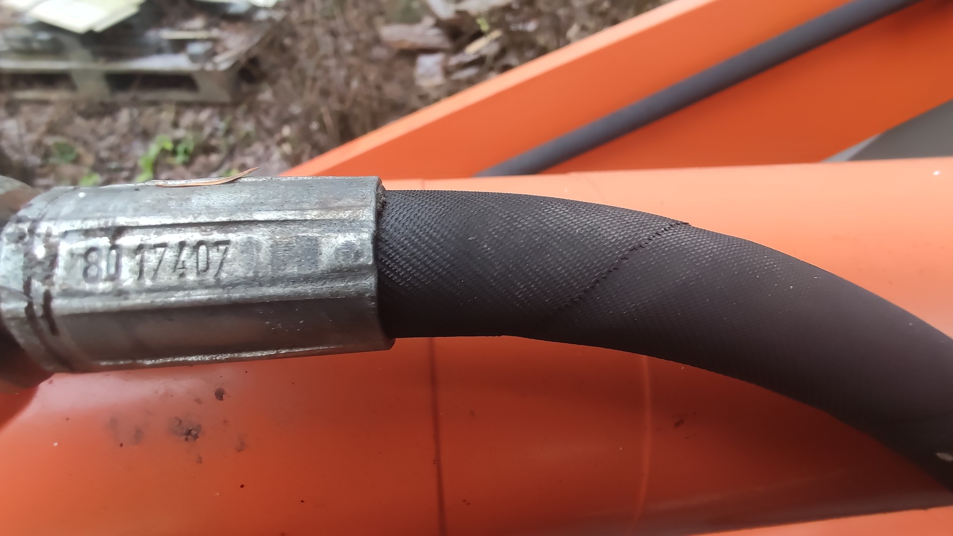

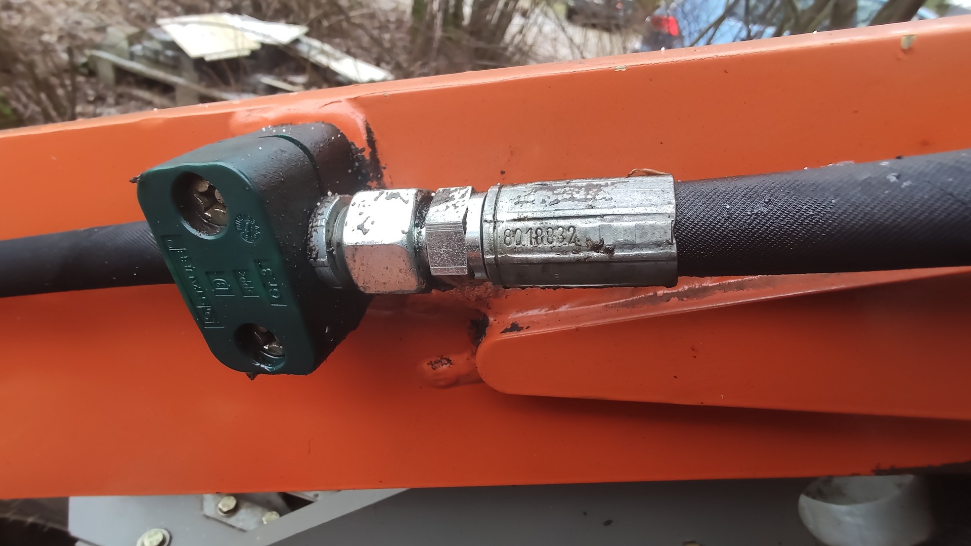

ich kann mich nur anschließen, undicht an den Fassungen, aber, die Dinger sind auch knapp verlegt, die knicken schon am Ende der Fassung,
ist es am anderen Ende der Schlauchleitung genauso undicht ?
Beim  nachste Schlauchwechsel kann man in der oberen Reihe Verlängerungen montieren, dass sind kurze Stücke einmal DKOL, einmal CEL,
oder 90° Bogen mit langem Schenkel, dann kommt man über die untere Reihe, und die Schläuche verlaufen gerade,
Gruß Hydraulix
Ich habe noch eine andere Vermutung, weil ich es vor ein paar Wochen selber hatte.
Wie alt ist die Maschine und hat wieviel Bh, sieht noch neu aus.
Ich habe an einem Hubsteiger LKW vor ein paar Wochen ca. 50m Hydraulikleitung gezogen, wegen Überalterung und in einem "Fachbetrieb" erneuern lassen.
Leute die sich auskennen wissen was das für eine Arbeit ist und die müssen ja auch wieder rein in die Maschine. Wenn sie dann drinnen sind muss man ewig testen und nachlegen, Scheuerschutz hier, Kabelbinder da. Als dann alles fertig war fingen die Schläuche in den Pressungen alle an zu schwitzen. Der Kollege hatte seine Presse nicht im Griff und sie war schlecht justiert. Schläuche für 2000€ Euro und Arbeitszeit für 8000€.
Habe mich nicht mit ihm gezankt bringt ja nichts, er hat mir die Schläuche neu gepresst. Er wollte sie erst alle nachpressen und ich habe ihm gesagt wenn das erlaubt sei und er die Verantwortung übernimmt kann er das machen, er hat sie dann alle erneuert. War richtig Arbeit und ich war richtig sauer.
Sind noch ein paar Schläuche in der Maschine die ganz leicht schwitzen, ist nicht so schlimm wenn sie nicht tropfen.
Nur traurig das das in einer Fachbude passiert. Habe übrigens auch die besseren Schläuche bis 350bar genommen.
Ich könnte mir bei dir ebenfalls vorstellen das mehrere/alle Schläuche undicht sind wegen schlechter Pressung. Man könnte die Schläuche versuchen mit einer Handpresse nachzupressen ???????
Würde mich auch interessieren ob das andere Ende der Schläuche auch nass ist. Wenn nicht spricht es eher gegen meine Theorie.
Alles gute

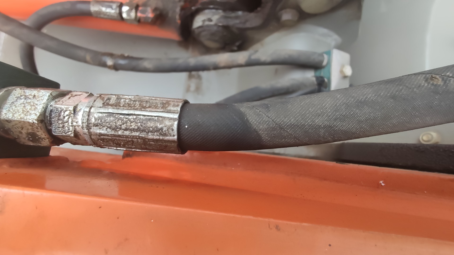

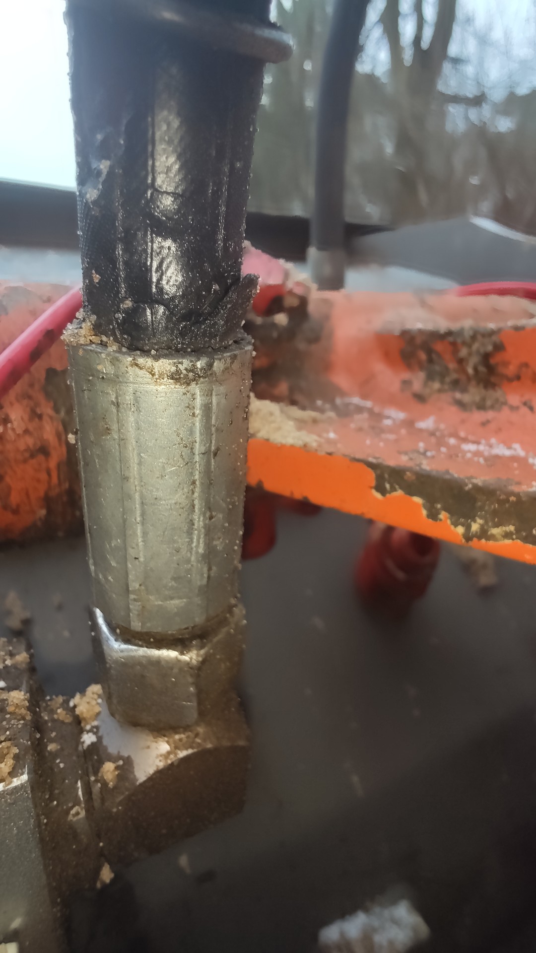

Wir haben den Radlader seit ca 2 Wochen. Er ist Baujahr 2015 und hat bald 1400 Stunden gearbeitet. Ob die Schläuche schon mal getauscht wurden kann ich nicht sagen. Eigentlich sehen sie noch gut aus. Aber ich kenne mich in der Materie (was ist gutes Aussehen?) (noch) nicht aus!
Ob die andere Seite der Schläuche ähnlich "schlecht" ist, habe ich nicht beobachtet. Leider regnet es gerade und der Hubarm ist nass.  Bilder folgen.

Ich hatte noch mal ein paar Bilder der "anderen" Seiten der Schläuche zugesagt. Hier sind sie:
