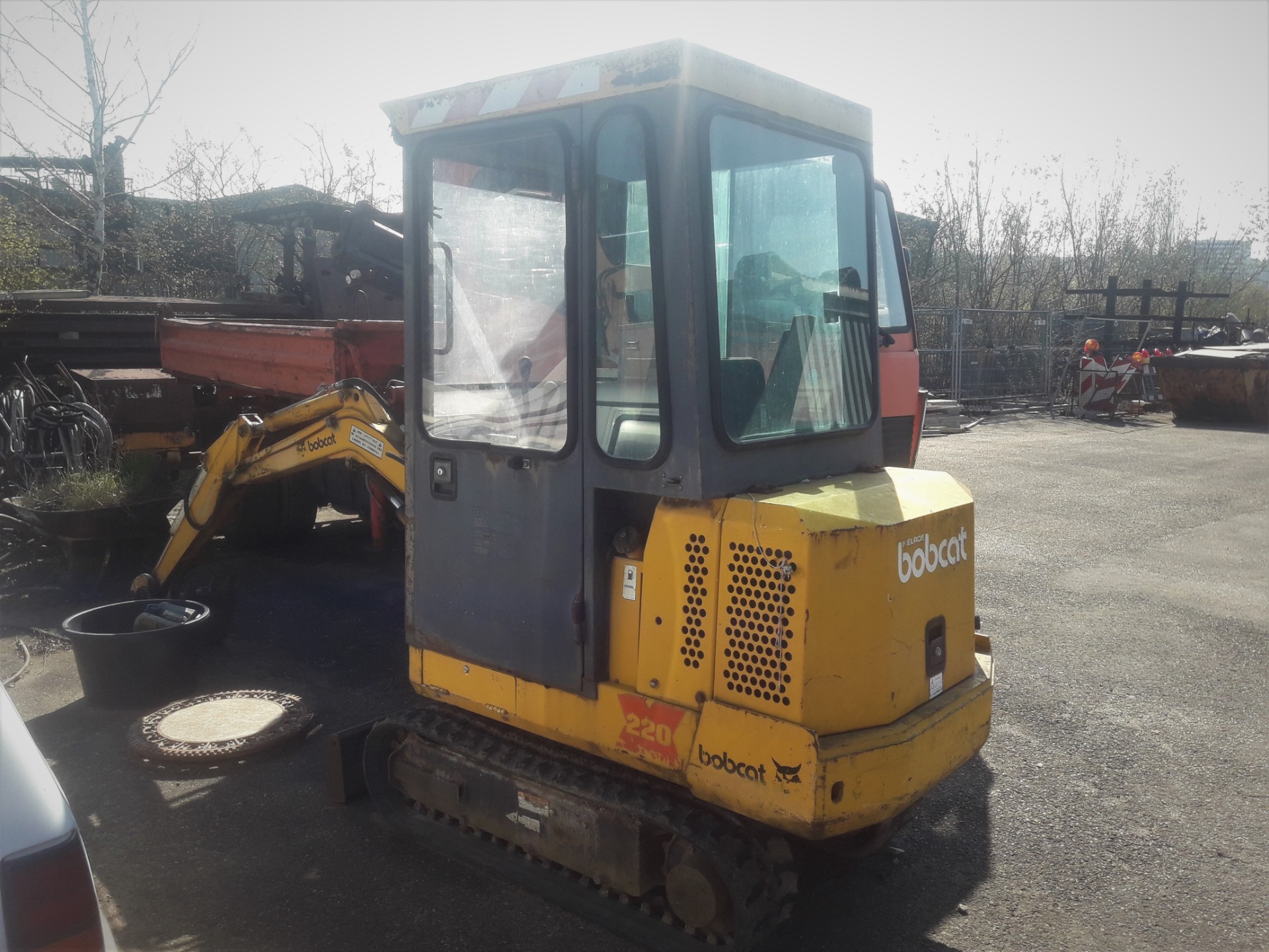

ich habe mir einen alten Bobcat X 220 zugelegt.
Der am Planierschild verbaute Zylinder ist defekt und ich muss diesen tauschen.
Da ich glaube, dass nicht der originale Zylinder verbaut ist, hier meine Frage.
Was sind die originalen Maße dieses Zylinders?
Ich benötige nur die Länge und den Hub dieses Zylinders.
Der jetzige hat einen Hub von nur 65mm.
Länge im eingefahrenen Zustand = 465mm.
Wäre super wenn Ihr mir weiterhelfen könntet.
 Gruß
Daniel
