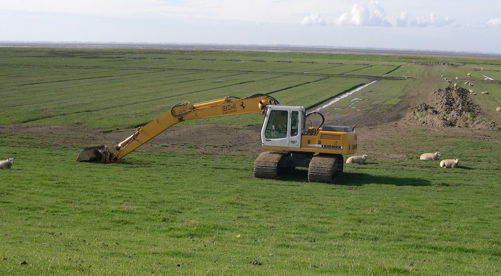

Bodendruck ist bei einem Kettenlaufwerk nicht das Problem... ggf. könnte man z.B. bei einem größeren Kettenbagger sogar sog. Moor- oder Sumpfketten bzw. Platten montieren um das bei einem Kettenlaufwerk sowieso schon günstig verteilte Maschinengewicht auf noch mehr Fläche zu verteilen.
z.B. Liebherr R918 mit Moorlaufwerk oder Liebherr R904 mit Moorketten
Ich verstehe nicht warum alle beim Gesamtgewicht einer Maschine den "Aufstand proben" obwohl Kettenlaufwerke doch eigentlich gerade die ideale Lösung sind um Bodendrücke zu minimieren... es kommt nicht auf das Maschinengewicht sondern auf die verhältnismäßige Auflagefläche dazu an.
Ein kleiner Minibagger mit schmalen Ketten kann eine höhere Bodenpressung (Kraft / cm²) haben und damit größere Schäden anrichten als ein größerer Bagger, der ein günstigeres Verhälntis zwischen Gewicht und Auflagefläche hat.
