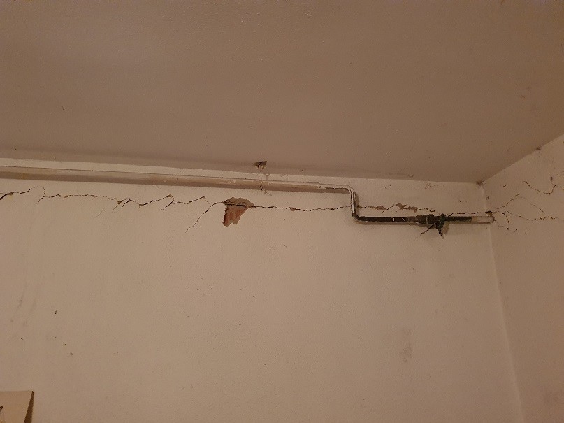

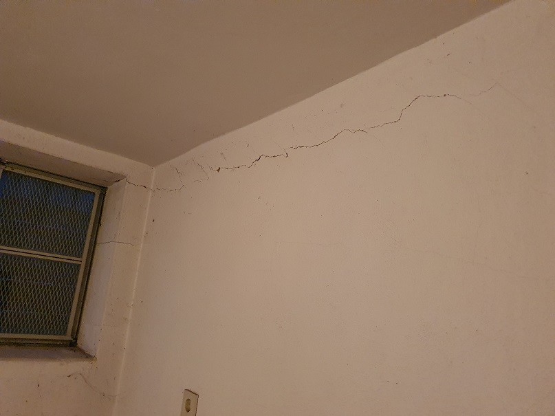

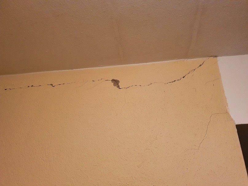

Meine Frau und ich haben uns ein Haus (zum Kauf) angesehen.
Im Keller (siehe Anhang) verlaufen Risse an mehreren Stellen horizontal.
Wir würden definitiv bei einer 2. Begehung einen Gutachter mitnehmen.
Jetzt wüsste ich gerne eure Expertenmeinung.
Sind die Schäden reparabel oder kommen hier extreme Kosten auf uns zu bzw. ist der Defekt sogar so gravierend, dass nur ein Abriss infrage kommt?

Steht das Haus am Berg?   Davon ab

Das Haus (Grundstück sind eben), dass Baugebiet gesamt liegt höher als der Rest des Orts.
Bzgl. Schadstoffe, haben wir schon die alten Baupläne ect. angefordert. Da würden wir auch auf den Sachverständigen ansetzen.
Ich habe mir nur Gedanken gemacht, ob bei solchen Rissen überhaupt eine zweite Begehung Sinn macht.
Das musst du selber wissen, ohne des ganauer zu untersuchen wird es schwer das wieso weshalb und warum herauszufinden, und 3 Bilder reichen dazu bestimmt nicht
Anhand der geposteten Bilder und Informationen lässt sich die Frage nicht beantworten. Bestehen die Kellerwände aus Mauerwerk? Dann kann es sein dass der Ringanker abgerissen ist, z.B. durch Materialschwindungen. Sind die Risse durchgängig durch die Wände? Von außen im Sockelbereich schauen, auch nach neu überarbeiteten Stellen.
