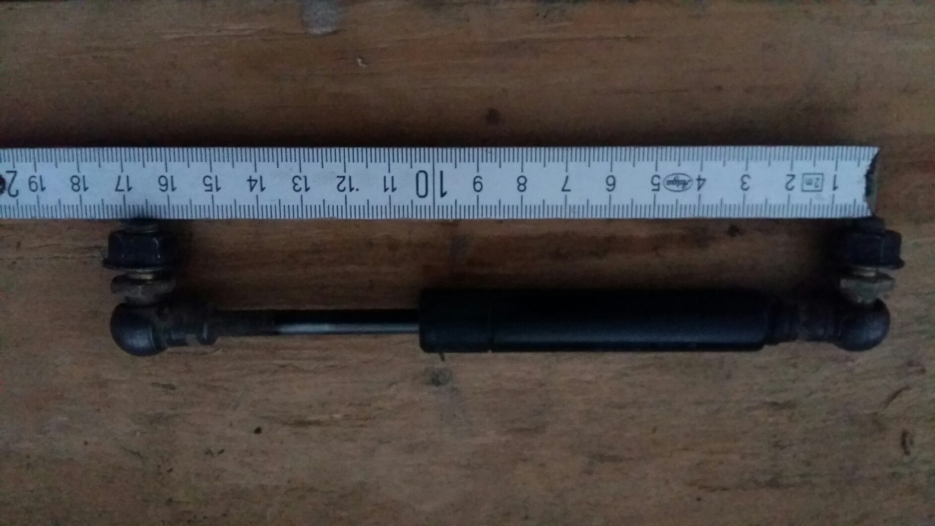

wer kann mir helfen? Ich habe einen Bagger vom Typ Volvo EC15B. Bei diesem ist der Gasdruckheber defekt und muss getauscht werden. Leider sind die technischen Daten nicht mehr lesbar, wieviel N muss der Heber haben? Vielen Dank für eure Hilfe!

Guten Morgen Ulla, das hätte ich genauer beschreiben können. Links vom Fahrersitz ist der Bedienarm hochklappbar um besser einsteigen zu können. Dieses geschieht mit Hilfe eines kleine Gasdruckhebers, welcher darunter befestigt ist. Ich stelle dann ein Bild davon ein.

Hallo Rene
Bau den Gasdruckdämpfer aus und gehe mit ihm in ein Kfz Zubehörladen,
kaufe ihn laut Muster,oder bestelle ihn im Internet,
messe das Unterteil und die Befestigungslöcher,dann bekommst du den richtigen Gasdruckdämpfer
Gruß Ulla
Guten Morgen Ulla,
ich werde dann mal in einer Werkstatt für Landtechnik nachfragen, die Größe ist ja einfach messbar. Aber die Nm sind unterschiedlich, zu wenig Nm und die Konsole hält nicht in der oberen Stellung und klappt von allein wieder runter, zu viel Nm und sie klappt von allein hoch ...
