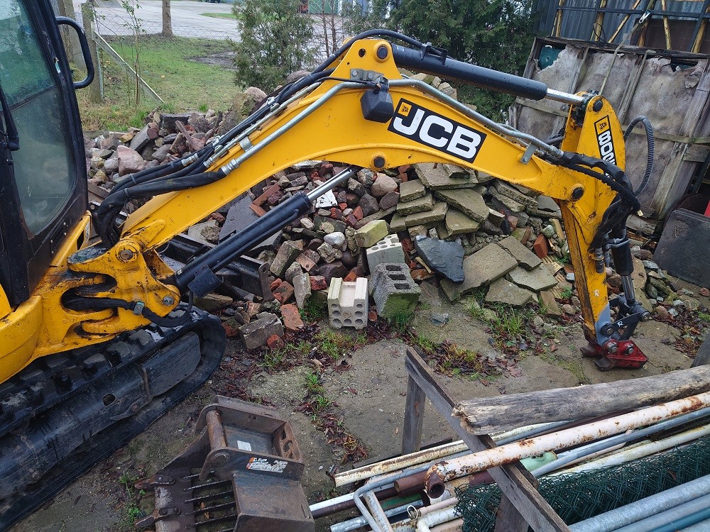

Die Situation ist die, dass ich einen 8025 als Leihgabe für den Abriss und Aufbau meines Hauses habe.

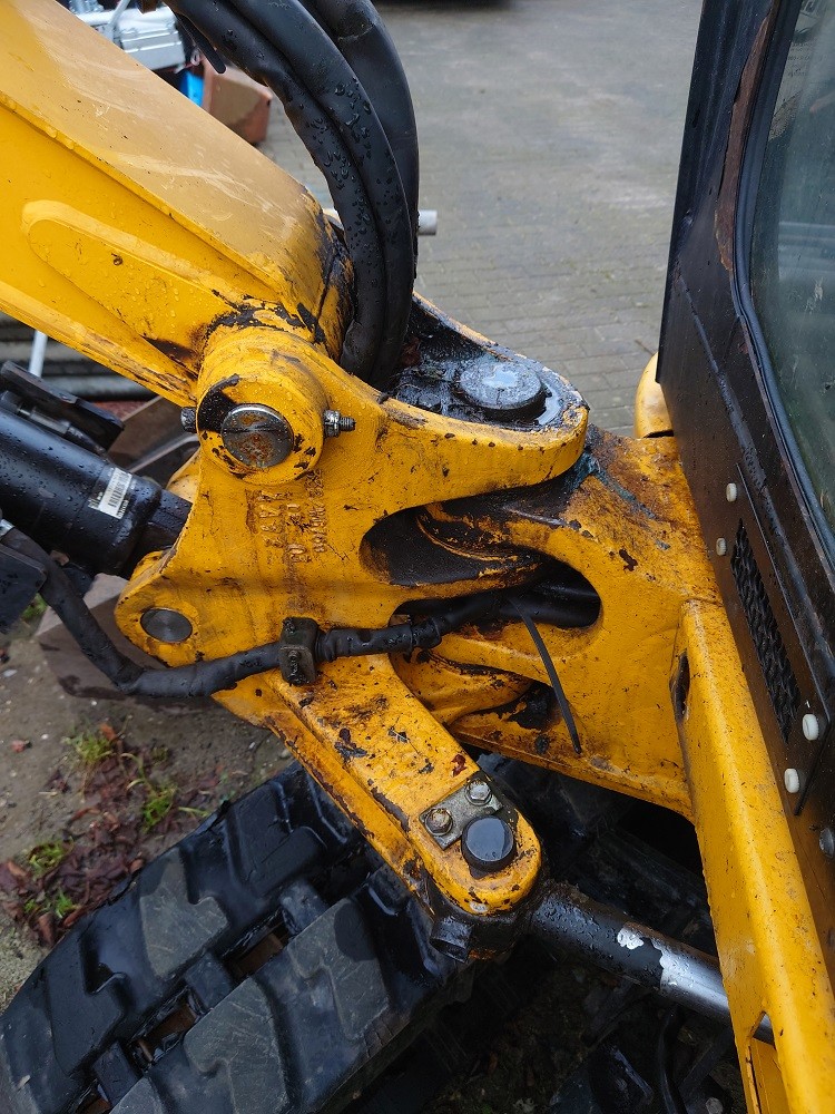

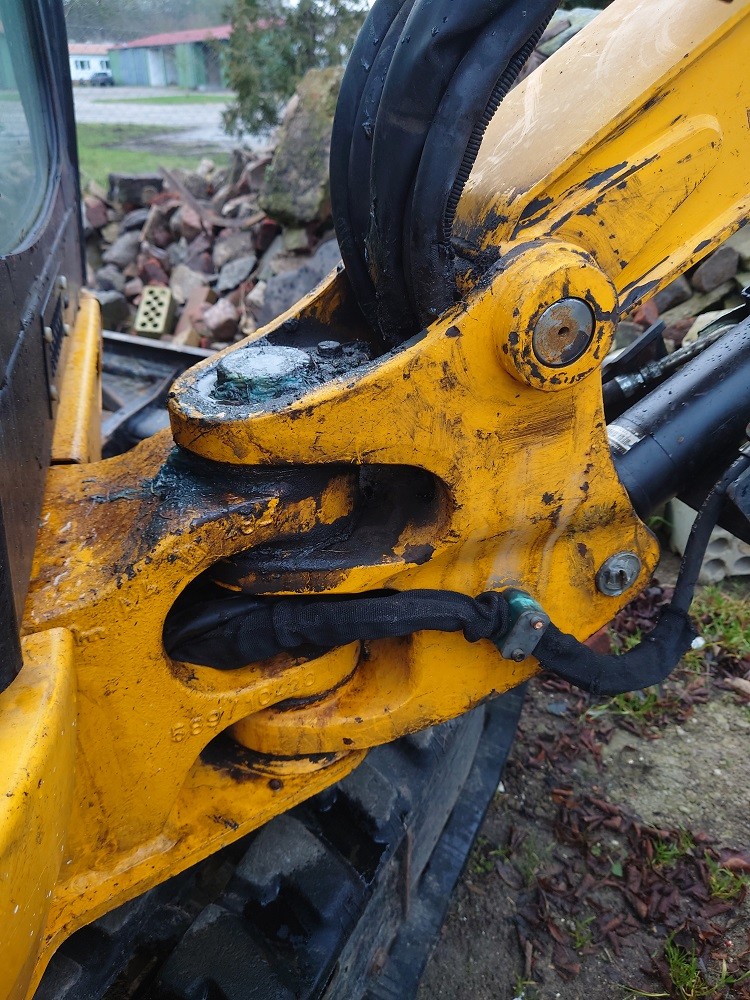

Der Bagger ist gut in Schuss und gerade eben wurden alle notwendigen Gelenke instandgesetzt. Der Arm ist also quasi spielfrei.
Als der Besitzer des Baggers ihn von der Instandsetzung abgeholt hat, wurde davon abgeraten einen Hydraulikhammer zu nutzen.
Die Begründung war, dass man das "Herz" bzw. die "Schulter" nicht instandsetzten kann, sollten die Lager verschlissen sein.
Generell sei der Bagger zu filigran, um einen Hammer einzusetzen.
Nun wunder ich mich natürlich darüber, da der Bagger bereits mit dem drucklosen Rücklauf für einen Hydraulikhammer ausgestattet ist und zwar ab Werk.
Die Maschine wird generell privat genutzt. Hauptsächlich wird er für die Rodung von Buschwerk und zum einfachen Buddeln eingesetzt.
