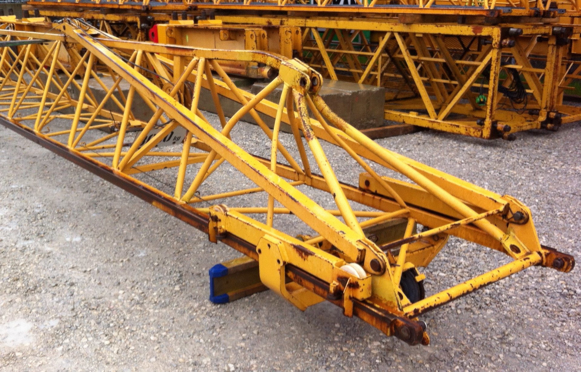

Ein kleiner Montageunfall, den unsere Monteure damals fabriziert haben und der noch glimpflich ausgegangen ist... kost halt ein paar tausender, den Obergurt + verbogene Streben rausschneiden und erneuern...
