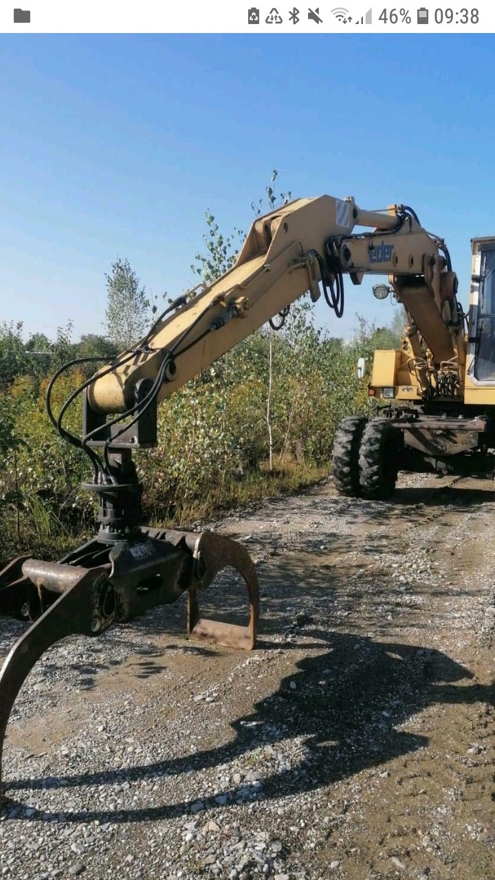

Guten Tag,
ich habe mir jetzt einen eder Bagger gekauft einen älteren. Dieser hat nur eine Holzzange dran und keinen Löffel. Damit ich einen Löffel benutzen kann brauche ich noch den Löffel Zylinder und eine Umlenkung. Einen Löffelzylinder habe ich gefunden. Aber eine Umlenkung nicht. Meine erste Frage ist ob wir irgendwo wüsstet wo ich eine Umlenkung kaufen könnte? Und wüsstet ihr auch noch, ob da jede Umlenkung funktioniert (auch von anderen Herstellern, wenn ja welche) oder muss es genau die von eder sein? Weil ich von eder keine finde, egal wo ich suche und ohne Umlenkung funktioniert ja alles nicht. Danke für die Antwort.

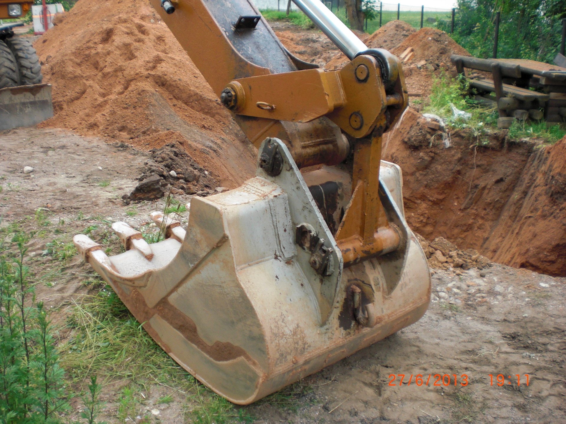

Wir hatten es z.B. in der Firma mal bei einem Yanmar VIO Minibagger ca. 4,5to. ... da hatten se die Umlenkung auf einer Baustelle massiv verbogen. Von unserem Lieferanten für die Verschleißteile zwei entsprechend Stahlblechlaschen, dazu 2 Bolzen und ein paar Hülsen und fertig war die neue Umlenkung.
Hier mal als Beispiel ein Detailbild von unserem Zeppelin ZM 15... ein Rahmen aus Stahlblechen mit 2 eingeschweißten Hülsen für den Bolzen durch den Löffelstiel, da dran oben ne Aufnahme für den Löffelzylinder und noch ein Auge für die Druckstange zum Löffel... wobei ich da nicht eine einzelne Druckstange machen würde sondern 2 Stahlbleche die mit einem zwischengesetztem Blech verbunden & ausgesteift sind... wie ein "H", wie man das auch bei moderneren Baggern sieht.
