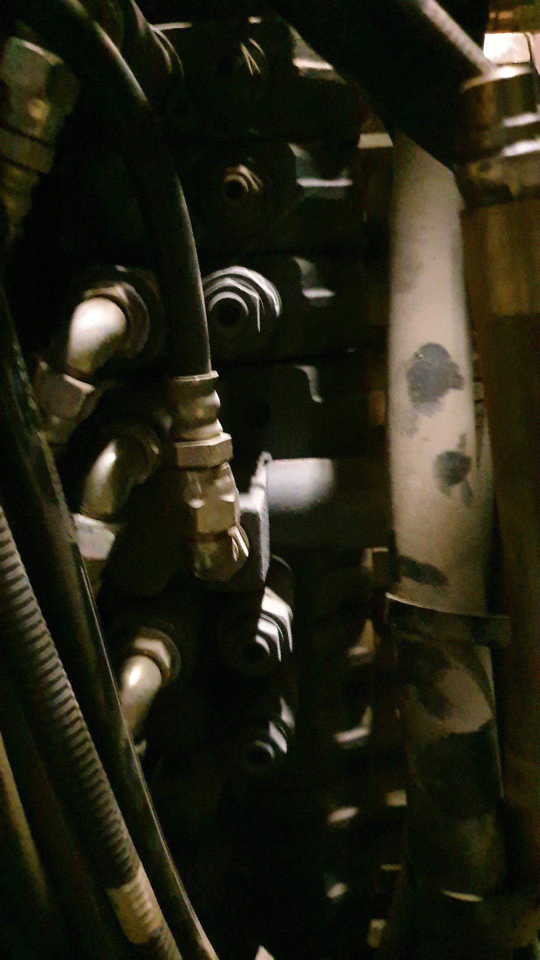

Anbei mal n bild von meim Steuerblock (Seitliche ansicht)
Da meine Grabenräumwanne schon aufm Zusatzsteuerkreis förmlich rannte, dreht natürlich der powertilt noch schneller nun.
Meine frage: kann mir jemand sagen ob ich richtig liege, wenn ich den durchfluss am steuerkreis für den Powertilt über die Innensechskantschraube regeln kann? Also da wo diese Muttern am Steuerblock zu sehen sind mit so nem loch in der mitte
Ich war schon mal dabei und da wurde n ölmotor an nem förderband eingestellt und da waren auch solche schrauben und über die wurde dann die geschwindigkeit vom Monteur eingestellt
Danke schon mal an alle20210102_184150.thumb.jpg.e0ce941a993df6b1398b3f4e35e72345.jpg
Am Steuerblock lieber nicht dran rum drehen, damit könnte sich der Druck verändern. Am besten in die Leitung eine (einstellbare) Drossel verbauen.

Kleines update:
Mein Hydraulikspezialist kam mit der Idee auf im schlauch zum Mowertilt nach meinem Absperrhahn für Mulcher etc ne Drosselplatte einzubauen
Funktioniert jetzt genau so gut nur natürlich ziemlich preislich interessanter falls mal jemand so ne Lösung sucht;)
