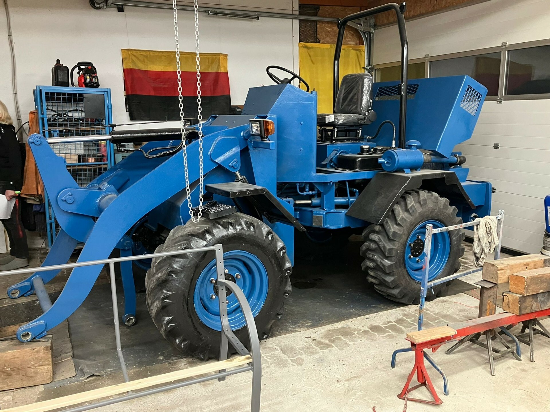

Über deine Rückmeldung würde Ich mich wirklich freuen, das wäre das schönste Weihnachtsgeschenk wenn Ich den Zetti wieder zum Laufen bekomme. Hab alles restauriert und erneuert, muss nur noch fahren, hab mal ein Bild von Ihm angehangen, da kommt dann noch die Kabine drauf 🙂 . Wäre schade wenn Ich es nicht hin kriege.....

warum hängt die De. Fahne falsch, was verdeckt sie denn ??
vor 4 Stunden, Hydraulix schrieb:
Hallo,
 🙈 da hast du recht, mir noch gar nicht aufgefallen das die falsch rum hängt. Muss ich ändern

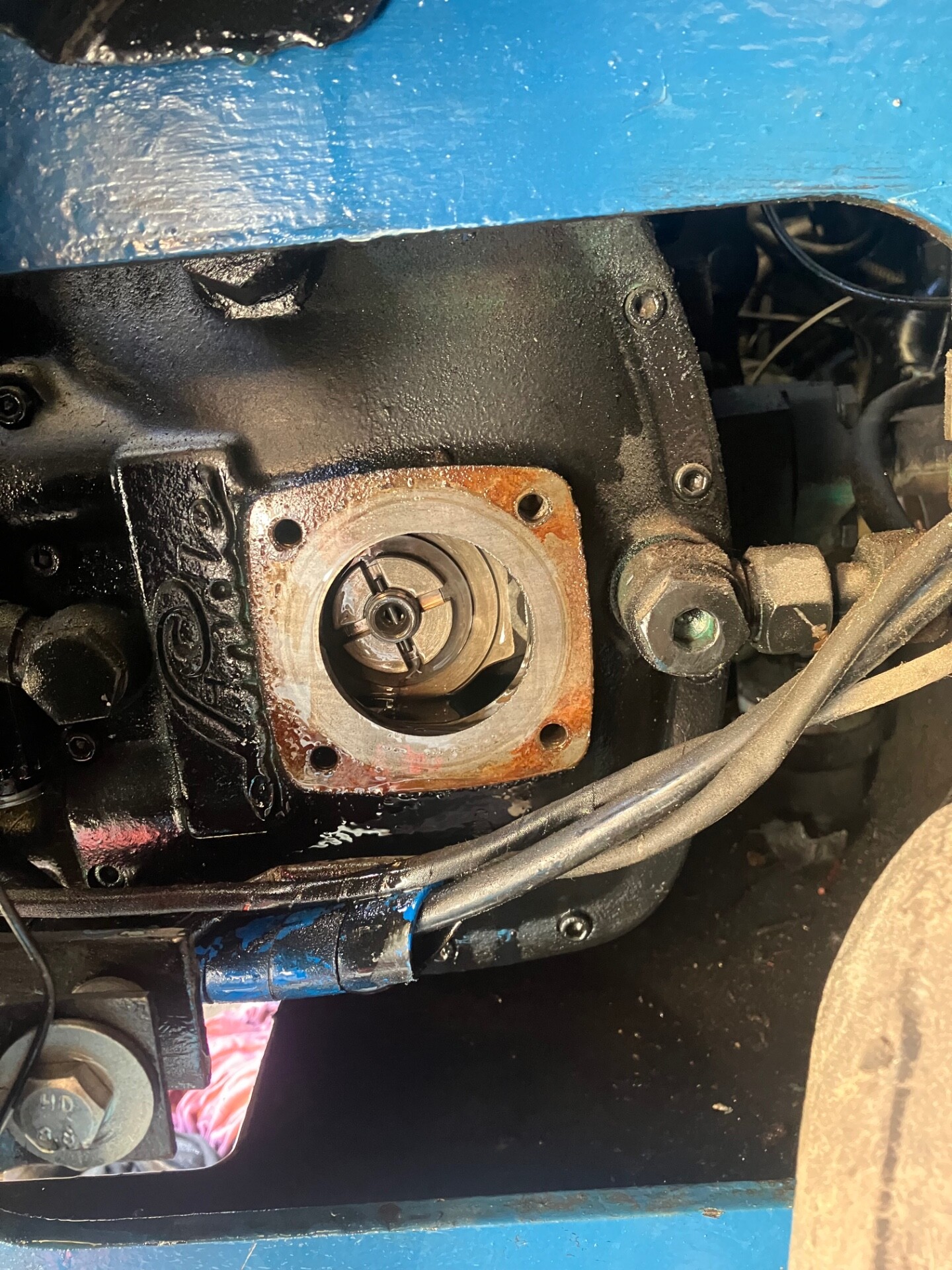

ich hab an der Seite mal die Abdeckung mit den 4 Schrauben aufgemacht, ist das die speisepumpe wo man das Ende der Welle sieht. Die lässt sich ganz schwer drehen und fühlt sich an wie wenn sie sich eine Richtung frisst.

Hallo,
nein, dass was man sieht ist die Steuerbodenaufnahme, Mittelzapfen und Federteller für die Vorspannung, die Speisepumpe ist mitten drin,
sieht man nicht, wenn mann Fressgeräusche hört, befürchte ich nichts gutes, Speisepumpe gefressen , kann man sehen ob Spähne im
Ventilblock sind, unten am Block ein rundes Gehäuse mit vier Inbus befestigt, darin befindet sich ein Siebfilter, wenn Spähne, dann ist es das
Ergebnis von dem Probelauf ohne Öl, Gehäuse der Speisepumpe ist aus ALU:
Die Schlauchleitung seitlich ist eine Leckölleitung.
