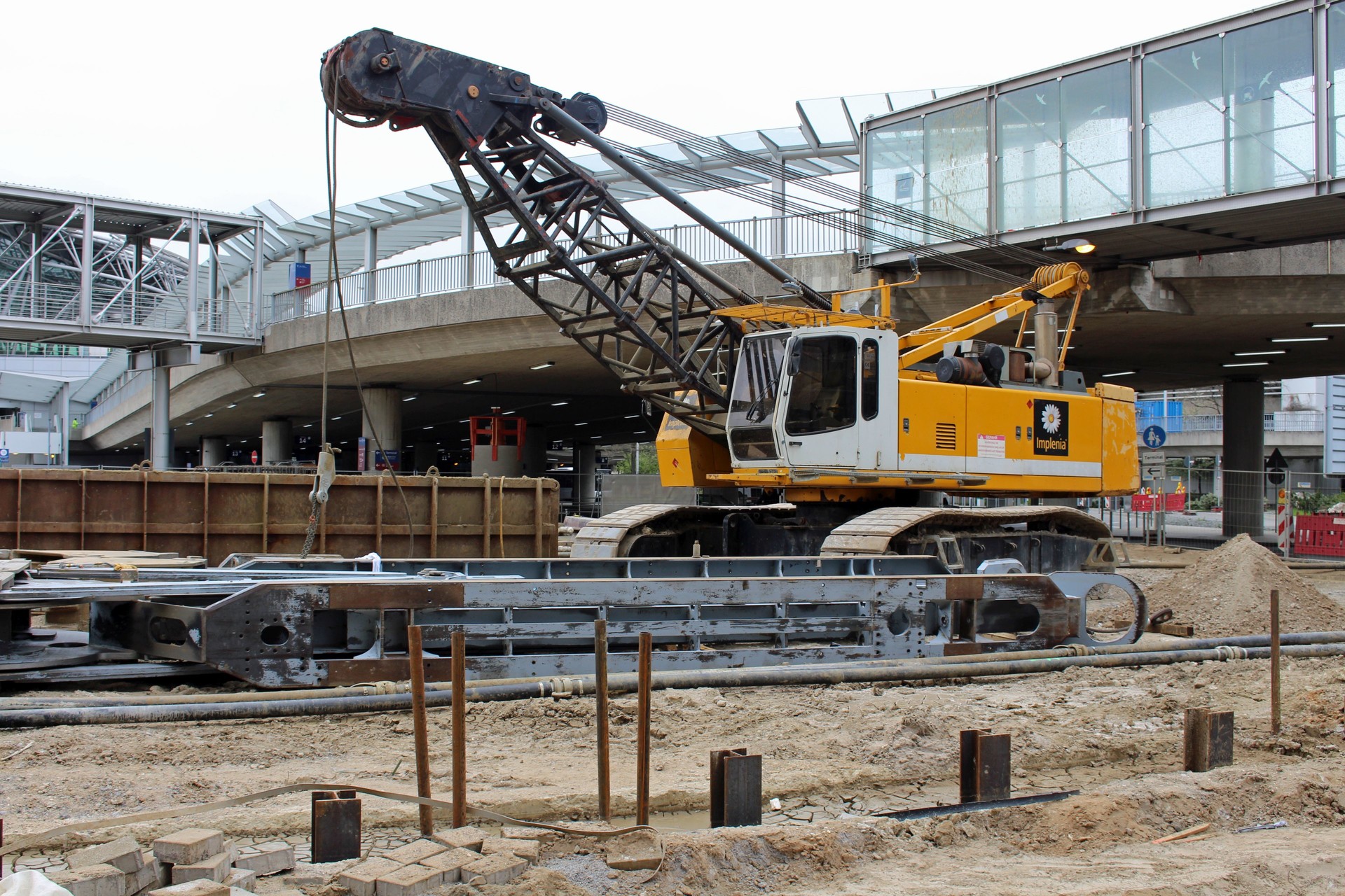

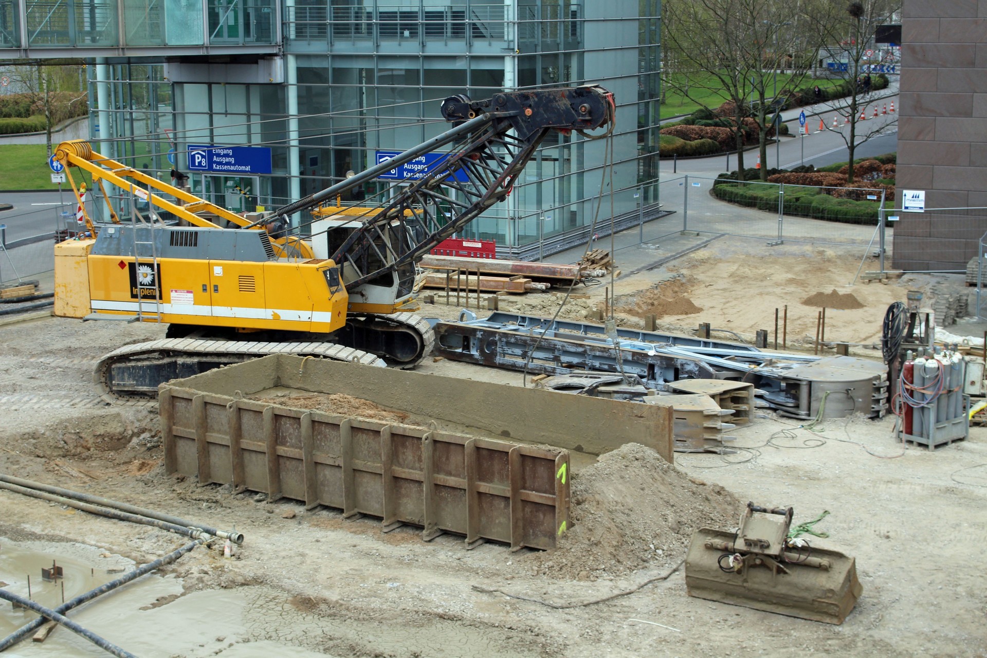

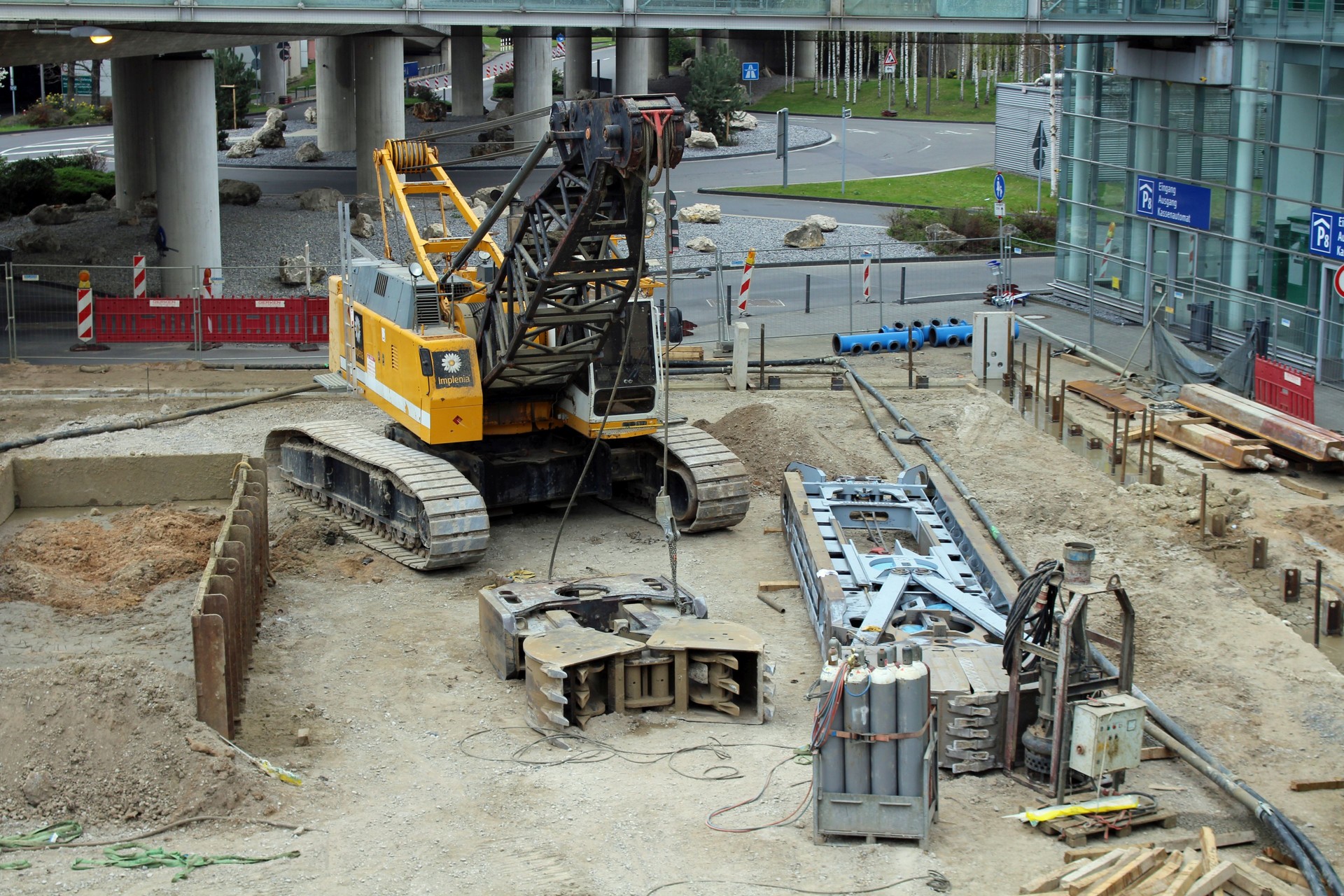

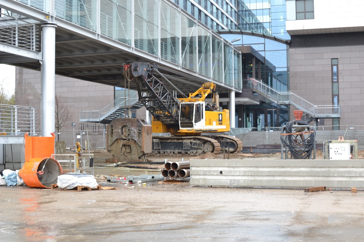

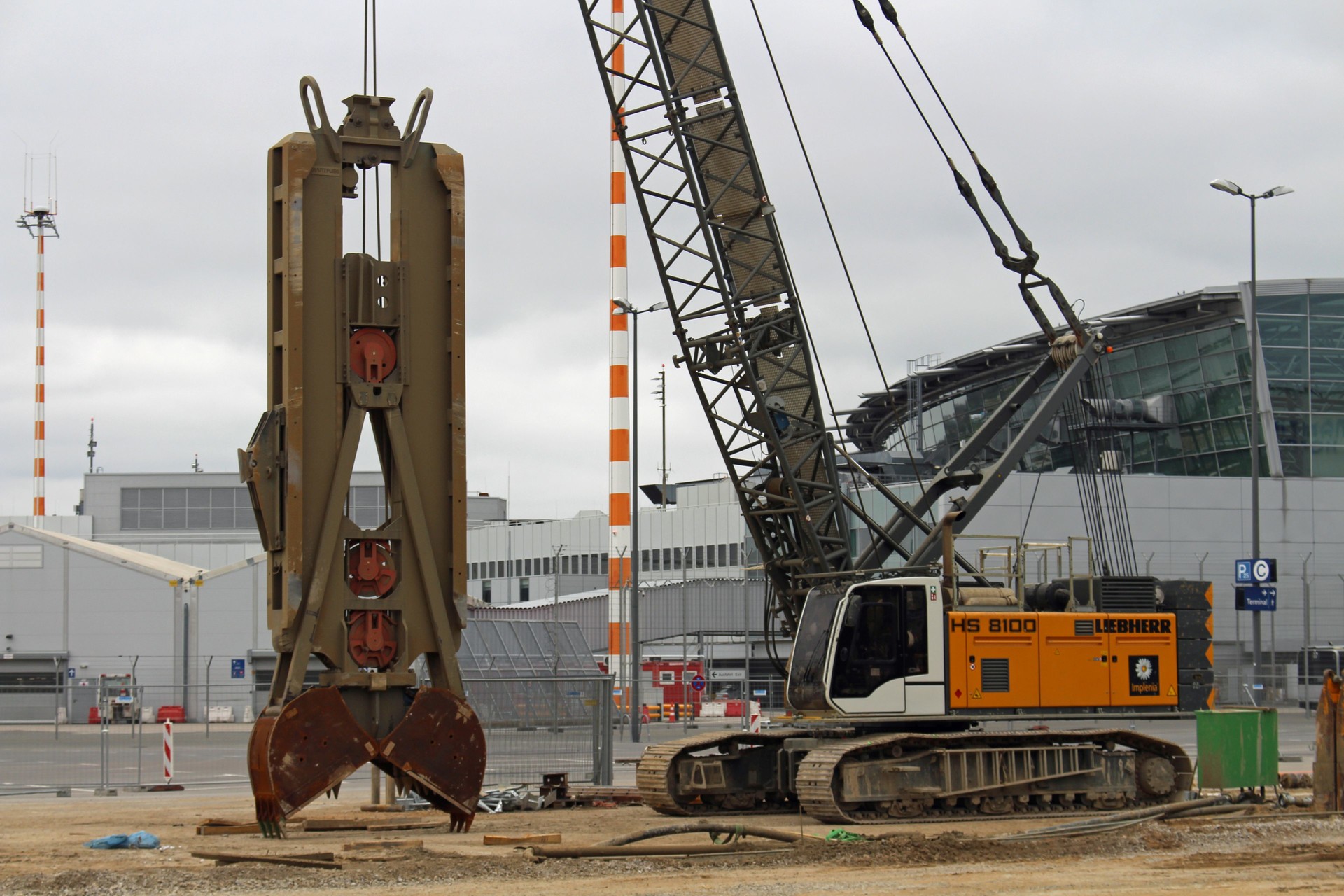

Kurze Frage zu dem Spezial-Schlitzwandgreifer für die Bauarbeiten unter der Unterführung. Warum benötigen, die "normalen" Schlitzwandgreifer einen so langen Überbau über dem Greifer und bei diesem nicht? Das kann ja nichts mit dem Greifer direkt zu tun haen oder?
Ich versuchs mal^^
Ich könnte mir da folgende Eckpunkte vorstellen:
  • mehr Maßhaltigkeit des Schlitzes der gebaggert wird, da der Überbau als Führung dienen könnte
  • glattere Schlitzwände, da diese beim Rausziehen des Greifers nicht aufgerissen werden, da dieser ja gemäß Punkt 1 geführt wird, allerdings nur bis der Schlitz die Tiefe entsprechend der Greiferhöhe erreicht hat
  • andere Übersetzungsmöglichkeiten von Hebel- / Seilgetriebe, also mehr Greifkraft (...auch wegen dem gleichzeitig höheren Gewicht)
  • Schutz vor Einsturz der Schlitzwände, damit man den Greifer überhaupt wieder rausziehen kann
