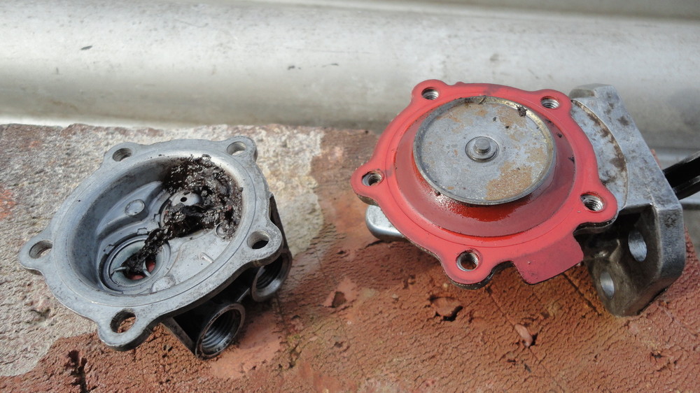

kann mir nicht vorstellen, dass das mit der Saugpumpe funktioniert. In der mechanischen Kraftstoffpumpe am Motor sind  ja  zwei Ventiele verbaut, diese muß der mit Unterdruck erzeugte Kraftstoff auf seinem Weg in den Filter überwinden. Aber ich werde diese Methode im Auge behalten.
So sah die Kraftstoffpumpe bei de letzten Reparatur vor ca. einem Jahr aus.
MfG
Die Förderpumpe könnte wieder so aussehen und ein ein Sieb darin sein.
Nicht in der Einspritzpumpe. Wie sieht es mit den Hohlschrauben/ und der Saugleitung
aus ?  Schwimmt im Tank ein Putzlappen/ Algen/ Kunstoffdeckel ? -nicht lachen-alles schon
gehabt.   neue Förderpumpe (ca. € 28.-bis €50.-) wirkt manchmal Wunder, obwohl nichts zu sehen ist.
Unterdruck im Tank ? Belüftung meist im Deckel. montiere ein Leitungsfilter.
VG  FFT Dt.    Viel Glück bei der Suche/ Rep.
