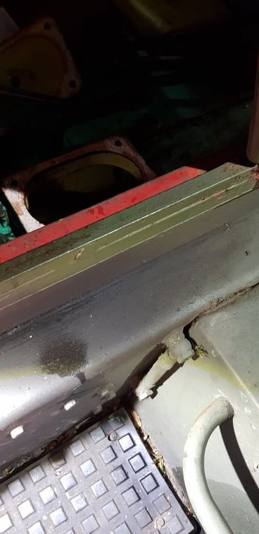

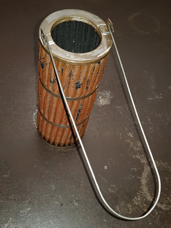

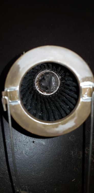

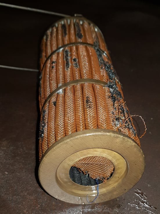

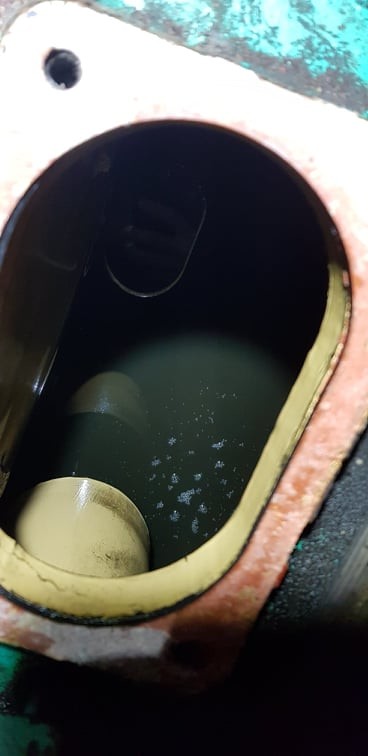

ich bin aktuell dabei, unserem L800 neues Hydrauliköl zu gönnen doch bevor ich dieses Thema abschließe, soll da auch ein neuer Filter seinen Platz finden. Ich würde gern erfahren welcher Hersteller noch solche Filter anbietet (Bilder). Ich vermute mal, das die nur ausgewaschen und wieder eingesetzt wurden, dennoch unserer hats eindeutig hinter sich. Ich habe nun schon bei einigen namenhaften Herstellern nach diesem Filter gesucht aber nichts gefunden. Als letzten Ausweg habe ich nun Volvo Construction angeschrieben, die lassen sich nur scheinbar viel Zeit 😅
Vielleicht habt Ihr ja eine Idee, wo man so eine Rarität finden kann ODER welche Alternativen ich noch habe.
Maße --> Höhe: 190mm, Außendurchmesser: 78mm, Innendurchmesser: 52mm

So wie es ausschaut ist dieser ein Wechselfilter, nach Muster/ Maße zu bekommen.
bitte nicht reinigen.                  fft-hinte@web.de          VG  FFT  Dt.
Tank bitte sehr gut reinigen.
