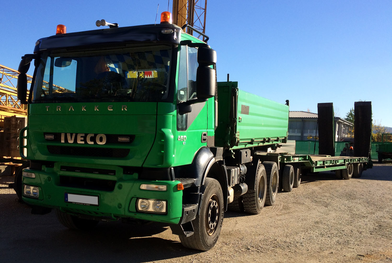

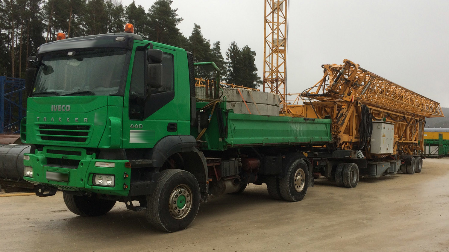

... bei uns sah das halt wie auf den nachfolgenden Bildern aus... wobei die Fahrer die Zugmaschinen vor dem 4-Achs-Tieflader auch einigermaßen ballastiert haben... entweder mit entsprechenden Anbaugeräten / Löffeln oder wenn der Bagger ohne weitere Anbaugeräte gefahren wurde, dann lagen im Lager immer ein paar Betonplatten / alte Kranbalastplatten rum die als Ballast mal eben mitm Stapler draufgeschmissen wurden.
Der 4-Achs-TL wurde üblicherweise vom 3-Achs-Kipper gezogen.. alternativ wäre aber auch unser 2-Achser (Allrad) in der §70 Ausnahmegenehmigung mit drin gewesen und hätte auch die entsprechenden Ausnahmegenehmigungen gem. §29 gehabt um den zu ziehen.
Gesamtzuggewicht lt. Genehmigung 56Tonnen... der Tieflader pro Achse 10to. also insgesamt 40 Tonnen und das jeweilige Zugfahrzeug 16to.... Leergewicht vom 4-Achs-TL 9,0to., also 31 to. Zuladung.
Der Satteltiefladerzug hat ebenfalls ne Genehmigung bis 56to... Leergewicht ca. 23to.... also 33to. Zuladung...
Das sieht ja nach einer Baufirma aus AM oder AS aus .
Die Strahlis sind immer schöne Autos gewesen... in dem Grün sieht der Top aus.
und was bei Tiefladerkutschern nie sterben wird ist die Unart alles bis an die Schräge/Kante vom Schwanenhals zufahren.
Der hätte locker 1-1,5m nach hinten gehört um seine ~31t gleichmäßig auf die Sattelzugmaschine und die 3 Hängerachsen zuverteilen.
