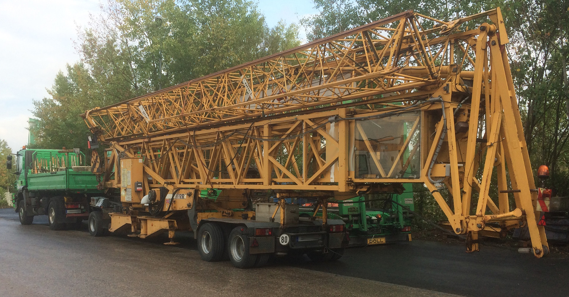

Hier mal ein Photo von unserer Schnelläuferachse (80km/h)... der gesamte Zug hat fast 25m...

Ja,gut :) Das ist wahrscheinlich ein 32 oder ein 38K, so was braucht man in so einer kleinen Zimmerei wie bei uns nicht :) Ich habe mal geschaut: So ein Liebherr L1-32 (link) wäre für uns da schon besser,den kann manglaube ich  sogar an ner´ SZM ankoppeln... dann is das ganze Gespann  nicht so lange wie die Landebahn vom Frankfurter Flughafen. ;) :o Aber danke für die Bilder! :)
