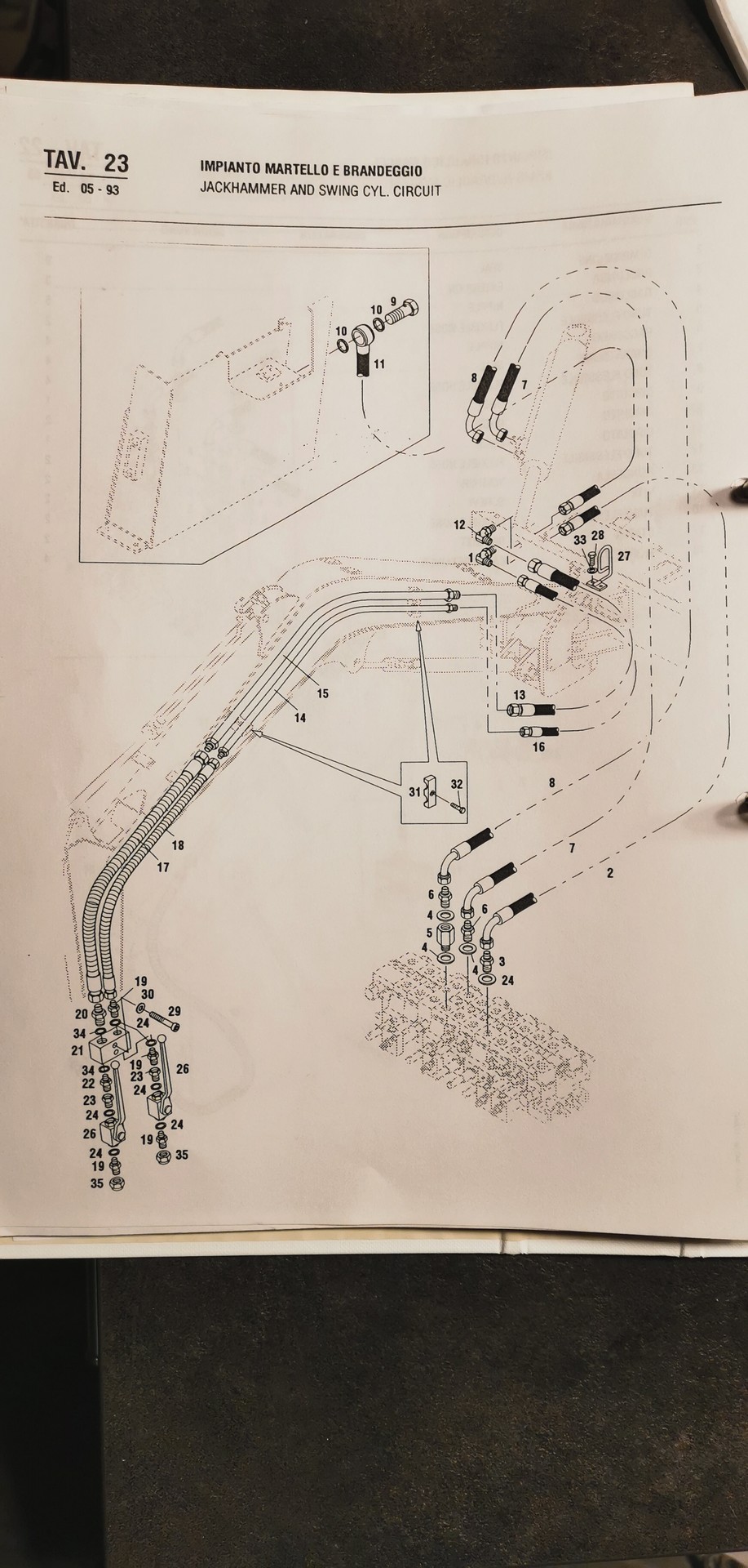

ich habe mir für meinen Libra 116s einen Ms01 Schnellwechsler und einen schwenkbaren Grabenräumlöffel gekauft. Der Bagger hat leider nur eine Hammerhydraulik am Arm, d.h. ich kann nur in eine Richtung schwenken aber das klappt schonmal.
Wenn ich mir die Unterlagen, die mir der Vorbesitzer mitgegeben han anschaue, dann sieht es so aus, als ob die Ventile alle gleich sind und das eine Ventil für die Baggerhydraulik nur einseitig zugeschraubt ist und der Rücklauf führt halt in den Tank.
Ist es möglich den Rücklauf an das Ventil zu schließen, die mechanische Sperre aufzuheben und dann die Hammerhydraulik als zweifachkreis zu benutzen?
Oder würdet ihr eher eine elektrische Hydraulikweiche einbauen um zwischen Löffelhydraulik und Schwenkhydraulik hin und her zu schalten?
