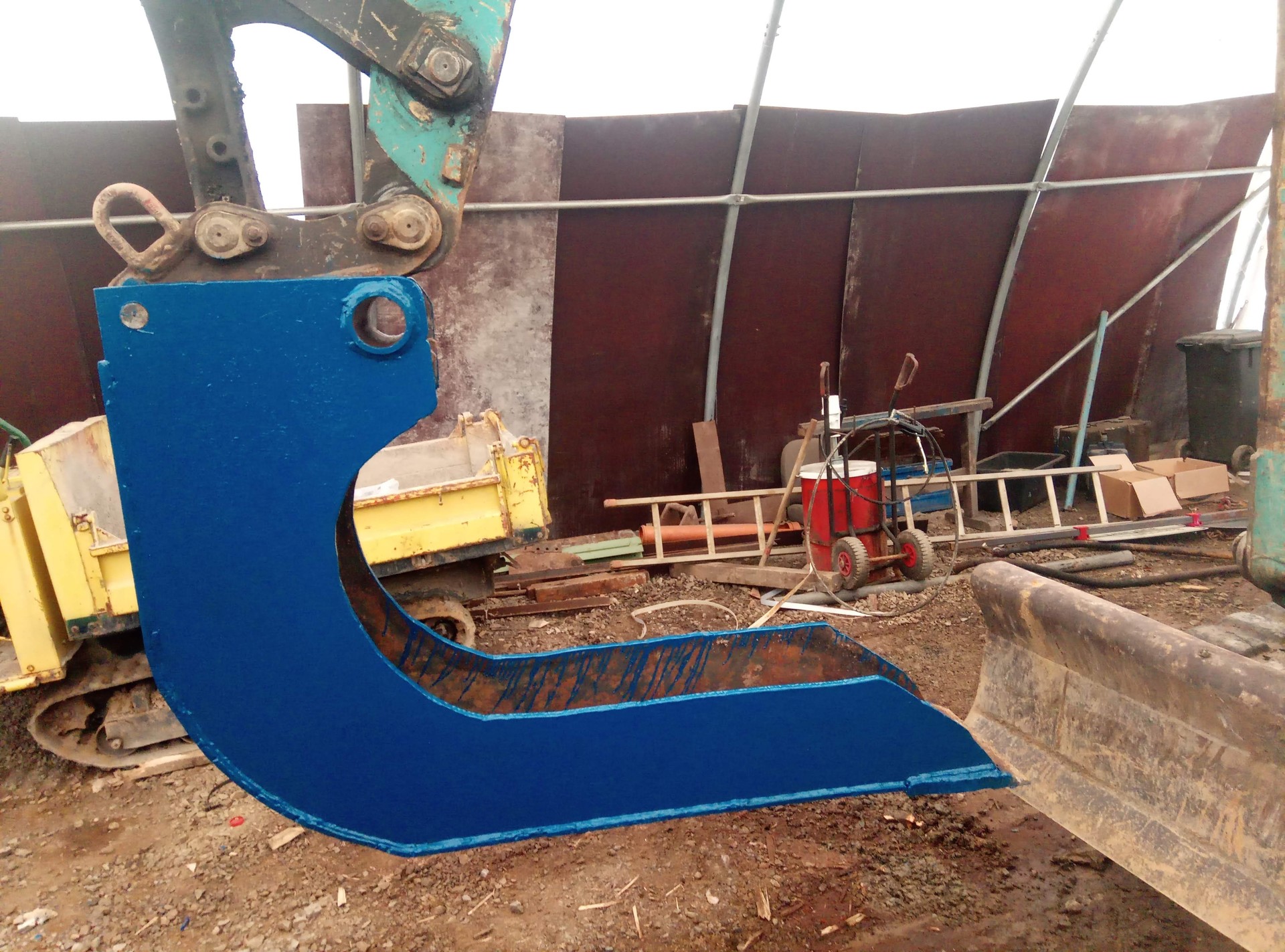

Zum einen gibt's auch schöne Spaten für den Bagger und eine weit nach vorne gezogene Schneide hilft auch gegen die Handarbeit
...jepp, Baggerspaten... das Thema hatte ich auch schon und letztendlich so ein Teil mit verachtert CW40 Aufnahme für u.a. nen Komatsu PC 290 gekauft. Dabei gings drum den Keil, der am Verbau stehen bleibt, weil man mit einem normalen Löffel nicht senkrecht abstechen kann weg zu bekommen.
Als Alternative hab ich dem Bauleiter / Tiefbaupolier noch einen sog. Kanallöffel / Verbaulöffel vorgeschlagen... die sollten mal gucken, ob der für ihre Zwecke auch ausreichen würde, da der den Vorteil hätte, dass man damit das Material auch gleich aufnehmen könnte und nicht erst den Löffel wechseln müßte.
Zum Beispiel von Rädlinger... Kanal- und Verbaulöffel (klick) - speziell gings um die Merkmale "Steiler angestelltes Messer zur Materialaufnahme im tiefen Kanal oder in schwer zugänglichen Ecken / Erweiterte Löffelöffnung um 15° für nahezu senkrechtes Abstechen"

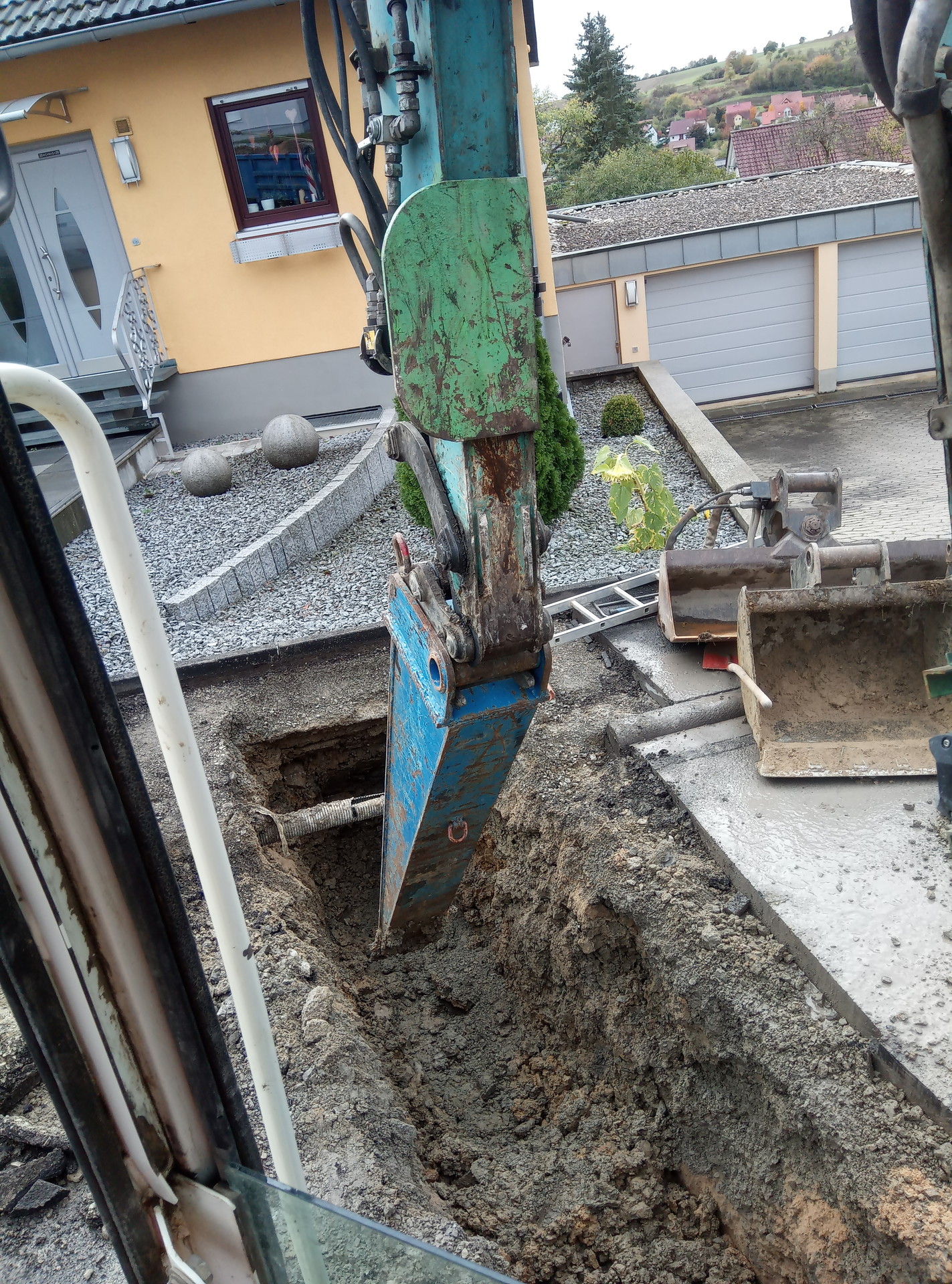

@Sir Digger Einen großen Mobilbagger mit 60 cm Greifer haben wir.Damit gehen wir soweit es geht runter und der Rest ist dann die Handarbeit.Mit minibagger und schmalen Greifer haben wir auch schon probiert.Der Bagger bekommt den Greifer nicht zu der Lehm ist zu hart.
Nimm mal die große 230mm Flex und ein paar Schrubscheiben mit und mach die Schneiden vom Minibaggergreifer scharf... des hilft ungemein.

So einen einen Löffel mit weit vorgezogener Schneide hatte ich auch schon angesprochen.Mal sehen was davon wird
