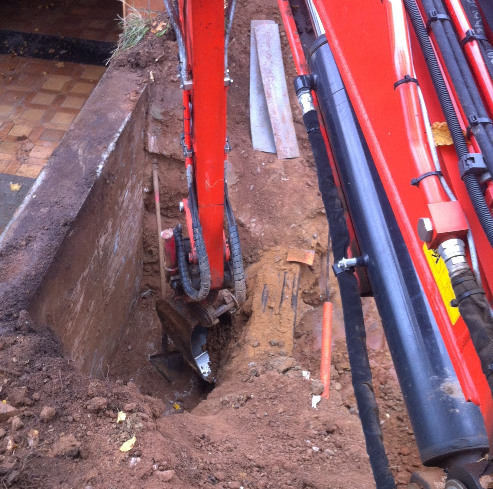

...erst letztens mitm Kubota KX057... unterm Fundament der Betonstützwand links mußten wir auch noch durch - Wasser, Strom, Telekom, Fernwärme für den neu gebauten Kindergarten.
