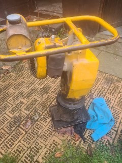

mein Name ist Eike und ich komme aus Ostwestfalen.  Haben nun vor, unseren Garten einmal in
Eigenregie  unsere Garten neu zu gestalten.  Um nicht immer alles lange mieten zu müssen, hatte ich mir einmal einen gebrauchten Stampfer gekauft.

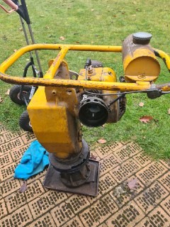

Leider ist kein Typenschild mehr vorhanden. Nach dem Bildern im Internet ist es aber ein Variomax SL2.
Hatte nun mal etwas Zeit investiert und den Stamo 76 von Sachs wieder zum Leben erweckt.
Stampfer hüpft auch los, soweit alles super.
Defekt ist natürlich der Faltenbalg,  und es fehlt das Öl im Fuß.
Anbei einmal zwei Fotos.
Nun meine Frage... HAt jemand eine Bedienungsanleitung für das Gerät oder weiß Jemand,
wieviel Öl in den Fuß kommt.
Eventuell weiß auch noch jemand, ob und wo es noch einen Faltenbalg für das Gerät gibt.
Danke für eure Unterstützung.

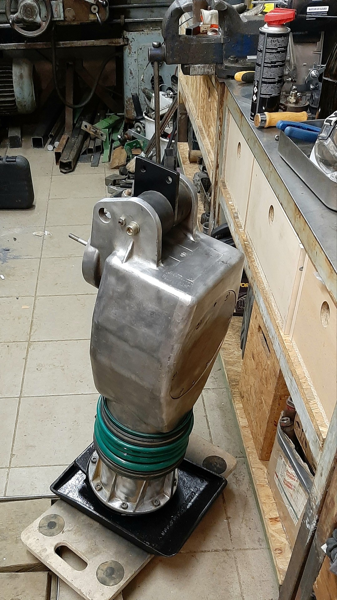

Hab den gleich stampfer, es ist ein case vibromax sl2.
Seitlich am Fuß befindet sich eine schraube die den füll Stand bestimmt einfach dort rein befüllen bis es anfängt raus zu laufen. Ca 2 Liter. Das der stampfer dabei aufrecht steht muss sollte klar sein.
Bei der Manschette wirds schwierig originale giebts zwar noch sind aber extrem teuer. Einfach googlen.
Ich hab eine von einem anderen drauf gezogen, war eine sehr schwierige Aktion und ist auch nicht richtig dicht...
Siehe Bild.
Das zerlegen für den Manschetten einbau ist auch nicht einfach die federn im Inneren stehen unter ziemlicher Spannung. Also Vorsicht.
Mann muss zu zweit sein und sollte sich schon etwas auskennen, und Erfinderisch sein sonst würde ich es gleich lassen.
