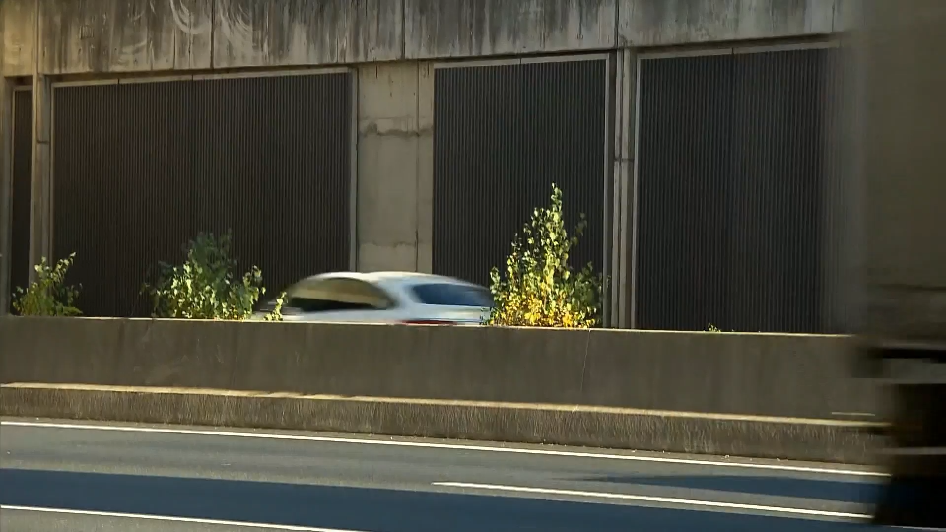

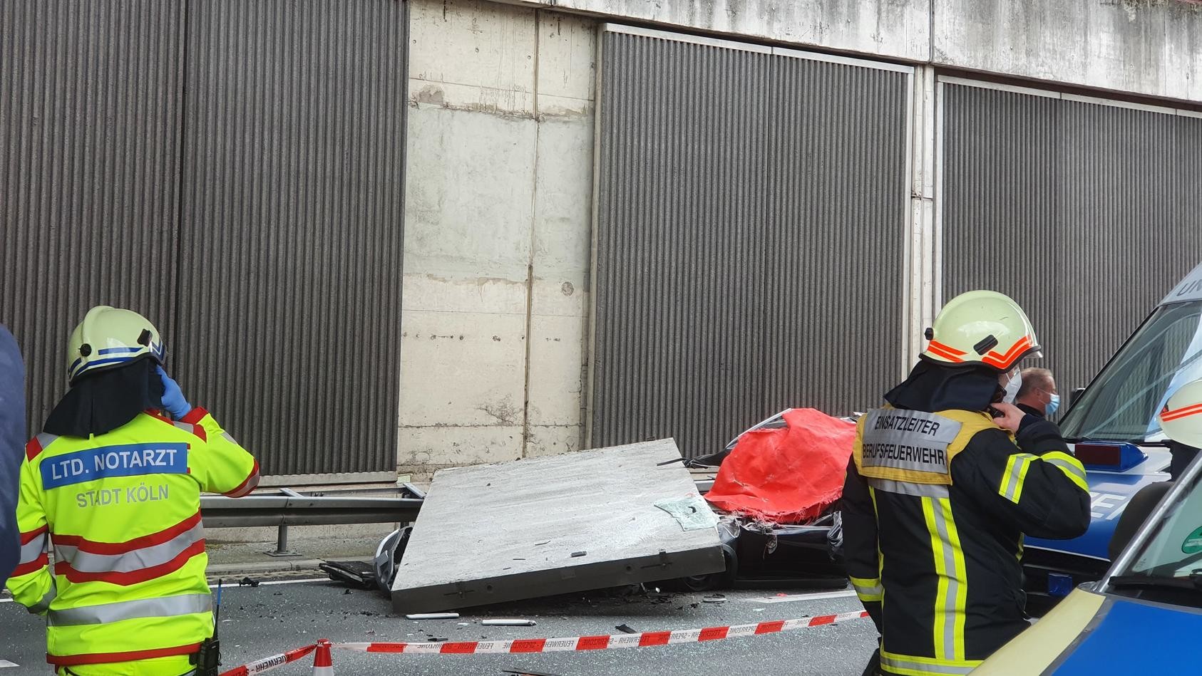

kennt sich hier jemand mit dem Bau von Lärmschutzwänden aus und kann einen Kommentar zu diesem Unfall geben? Auf den ersten Blick würde man sagen, die eigenmächtige (?) Änderung der Haltekonstruktion war die Ursache, aber nach meiner Meinung ist dieses Problem komplexer. Offensichtlich wurden bereits beim Bau der dahinterliegenden Betonwand Fehler gemacht, denn sonst hätte ja die korrekte Konstruktion montiert werden können. Vermutlich aus Zeitgründen (längere Sperrung der Autobahn) wurde dann die fehlerhafte Konstruktion verwendet. Laut der Pressemeldung kann man diesen Bereich nicht einsehen, aber nach meiner Meinung ist für die Montage der Konstruktion ein bestimmter freier Raum erforderlich. Hier hätte auch eine Kontrolle mit einem Endoskop stattfinden können. Man kann nur hoffen, dass die Beteiligten diesem Problem zukünftig mehr Beachtung schenken. Ich freue mich auf eine rege Teilnahme an dieser Diskussion.

Wie UNO schon treffend schreibt, scheint der Sachverhalt viel komplexer zu sein. Man kann als Außenstehender nur spekulieren. Die Frage ist - wer hat entschieden, diese Winkelkonstruktion zu schweißen. Das macht man ja nicht mal eben, wenn man weiß, was das Teil für eine Funktion hat. Also bleibt die Frage: Wusste Straßen.NRW davon und wenn nein, warum ist es nicht bei Kontrollen aufgefallen? Gab es keine Dokumentation und wenn doch, wurde die gefälscht? Oder wurde nur stichprobenartig kontrolliert?
Aber wie UNO auch richtig schreibt - diese gebastelte Variante war ja nur notwendig, da an diesen Stellen scheinbar die Schienen zu tief einbetoniert wurden oder die Platten zu hoch waren oder was auch immer.
Man kann jetzt schon erahnen, dass der Sachverhalt einige Jahre vor Gericht verhandelt und die Schuldfrage gesucht wird.
edit: Wie in dem nachfolgenden Video zu sehen ist, ist bei einigen Platten weniger "Luft", also waren die entweder zu lang produziert worden oder es wurde falsch betoniert.

Die angedachte Konstruktion macht für mich einen sehr soliden und durchdachten Eindruck. Eine Montage sollte vor Ort gut möglich sein. Natürlich nur, wenn die Vorarbeiten, also die Arbeiten an der Betonwand, ordentlich ausgeführt werden. Dies scheint hier, wie UNO schon bemerkt, nicht der Fall zu sein. Der Fehler nahm also schon lange vor den "Schweißarbeiten" (Zusammenbratarbeiten würde es wohl besser treffen) seinen Lauf.
Aus meiner Sicht waren hier Zeitdruck und ein mangelnder Wille eine ordentliche Lösung zu finden seitens Straßen.NRW ein großer Faktor. Auch wenn Straßen.NRW NATÜRLICH nichts vom fehlerhaft montierten Teil wusste, bin ich mir sehr sicher, dass es sich hier um eine abgesprochene Lösung á la "wir müssen hier fertig werden" handelt. Auch sicher bin ich mir, dass es hierzu keinen Schriftverkehr gibt sondern alle Absprachen nur mündlich erfolgten. Leider passiert es im Baualtag immer wieder, dass zu gutmütige Bauleiter (zu denen zähle ich mich auch) Änderungen an Konstruktionen aufgrund einer mündlichen Anordnung durchführen nur damit der Bauablauf nicht gestört wird.
Mein Mitgefühl haben neben den Angehörigen der Verstorbenen also vorallem auch die armen Schweine die diesen Mist so eingebaut haben. In der Haut der Monteure oder des Bauleiters würde ich nicht stecken wollen.

Wenn ich die Betonqualität hinter den VorhangDeko/Strukturplatten sehe, weiß man schon was da für Fachleute dran waren.
Das ganze hat 13 Jahre gehalten, also entstanden 2007/2008 voll in der Rezession und Dumpingpreis Zeit..
