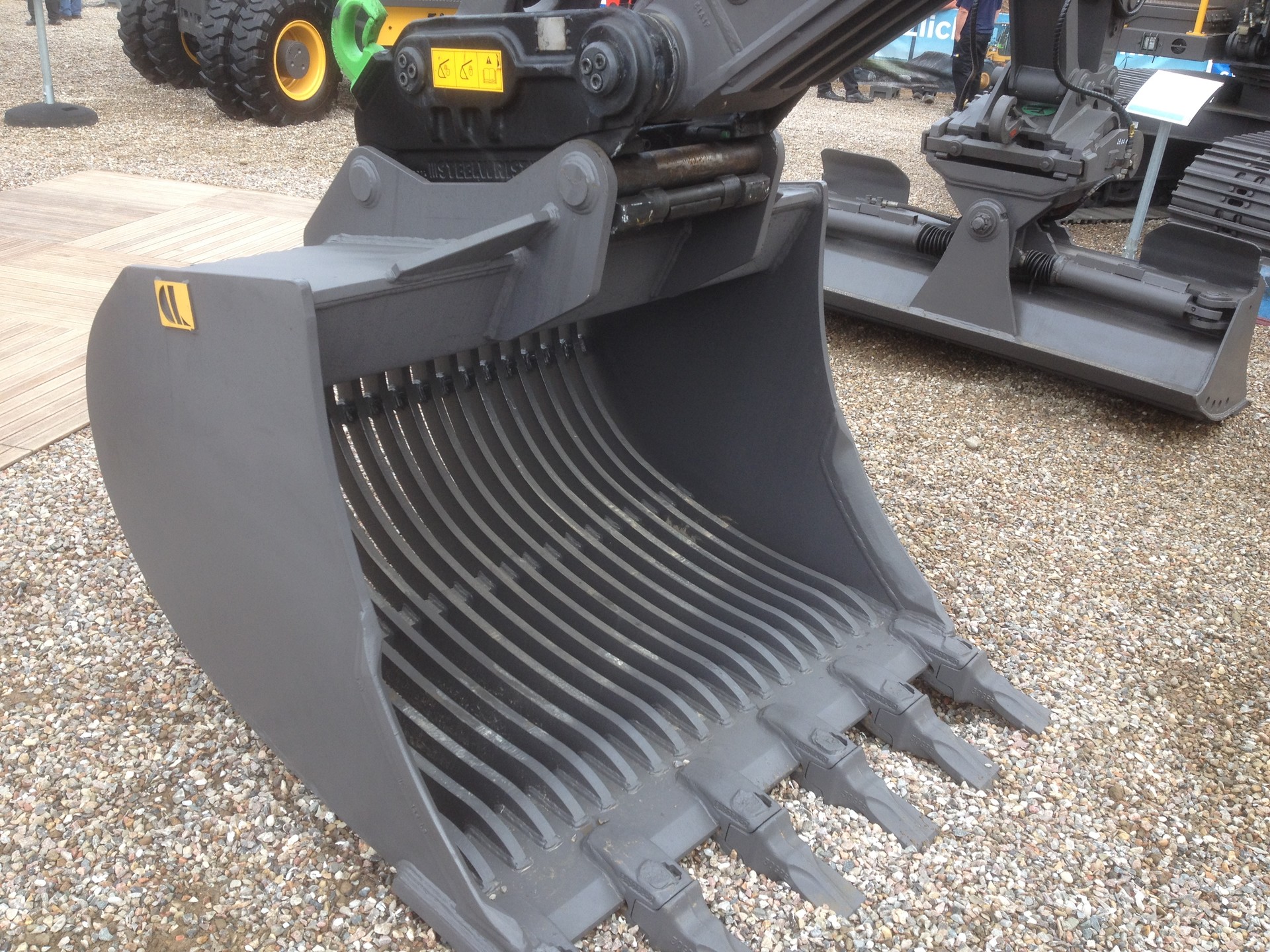

Meine grobe Empfehlung für einen 17 Tonner. Schnittbreite ca 1.300 mm,  Inhalt ca 1.1cbm SAE Seitenteile leicht ausgeschnitten, so das auch mal Schollen reinpassen- oder klassisch wie auf dem beigefügten Bild.. Hauptmesser so 300 x 30HB 400 wegen kann. Dann 60 mm Stegabstand. Die Stege aus 4 kant Stahl.
Den Boden etwas länger vorgezogen. Nicht der Inhalt ist bei Sieblöffel wichtig, sondern die Siebfläche. Das sich das444442059_GSTLKL6S(2).thumb.JPG.ea61b64ec6af8cd97ecfac7c23d38cb4.JPGas Material beim Einkippen des Löffels auch schön dreht und seinen Dreck los wird.
Jetzt musst du noch entscheiden ob mit Zähne ,ohne >Zähne oder ohne Zähne mit Unterschraubwendemesser. Bei viel Pflasterbau empfehle ich Unterschraubwendemesser. Aber Kunde ist König. Ich baue das was der Kunde will, sofern es Sinn macht.
...wir haben immer sämtliche Löffel für die Mobil- und Kettenbagger mit Zähnen und Vorsatzmessern gekauft, so dass man bei Bedarf dem Löffel einfach die Zähne (CAT Zahnsystem) ziehen und das Vorsatzmesser draufstecken konnte.
Und richtig, einen Löffel aus 4 Kantstahlstäben nehmen und keinen von diesen aus Blech mit rausgeschnittenen Löchern... wie sich das damals in der Firma unser toller Oberbauleiter Tiefbau vom MTS-Verkäufer hat andrehen lassen... is ja billiger... da hatte unser Craco-Lieferant mit seinem Angebot von nem dagegen hochwertigen Löffel keine Chance.
Is halt immer blöd wenn Leute einkaufen, die weder jemals einen Bagger gefahren haben, fahren könnten oder noch nie auch nur ein Schweißgerät / nen Schraubenschlüssel in der Hand hatten oder das Zug hinterher in Stand halten müssen und auch keine Ahnung von der Technik / Stahlbau / Materialgüten, etc. haben.
Statt der guten Qualität, für die sich unser Werkstattmeister immer eingesetzt hat... z.B. Löffelböden aus Hardox, usw. wird dann dieser Billigmist aus -wie es unser Werkstattmeister immer nannte- "Kuchenblech" gekauft, anschließend wundert man sich wenn sich -gerade wenn man so manchen Spezialisten als Bediener auf seinen Baggern hat- dass sich die Böden nach oben/ innen biegen und die Löffelböden in kürzester Zeit durch sind.

Zahnsysteme immer auf Wunsch und nach Geldbeutel😀 . Das mit dem Vorsteckmesser ist auch immer eine praktikable Lösung.
Es muss übrigens nicht immer HB Boden oder Voll HB am ganzen Löffel sein. S355 ist ein gut schweißbarer Stahl, der den Vorteil hat, dass er elastischer ist als HB.  So kann sich auch mal was verbeigen ohne zu reißen. Stell dir mal einen Boden bei einer 4 m breiten Schaufel vor, die nur halbseitig geladen wird. Wie die sich durchbiegt.
