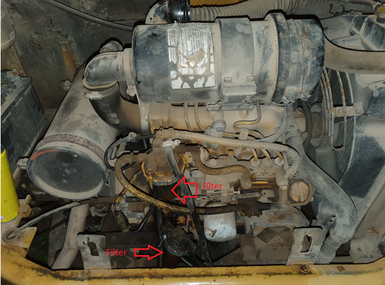

Beide Dieselfilter waren sehr verdreckt. Gereinigt. geht nicht an. Das Klack-Geräusch was beim Anmachen der Zündung immer da war, ist nicht mehr da.
Was könnte das sein? und wo sitzt das Teil, welches Probleme macht? wo könnte man noch was aufschrauben und reinigen?

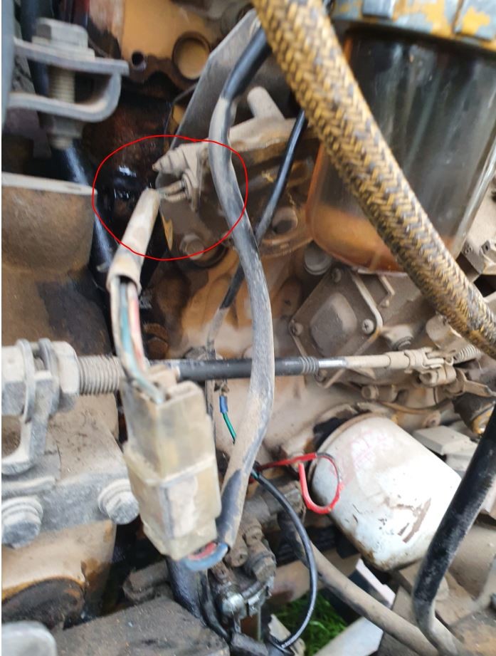

Hinter dem oberen Filter ist ein Blechtopf. Geht dort ein Kabel daran ?
Beim Motorausstellen ging das über das Zündschloss oder klassischem Bowdenzug ?
ggf elektrisches Absperrventil ??? defekt ???

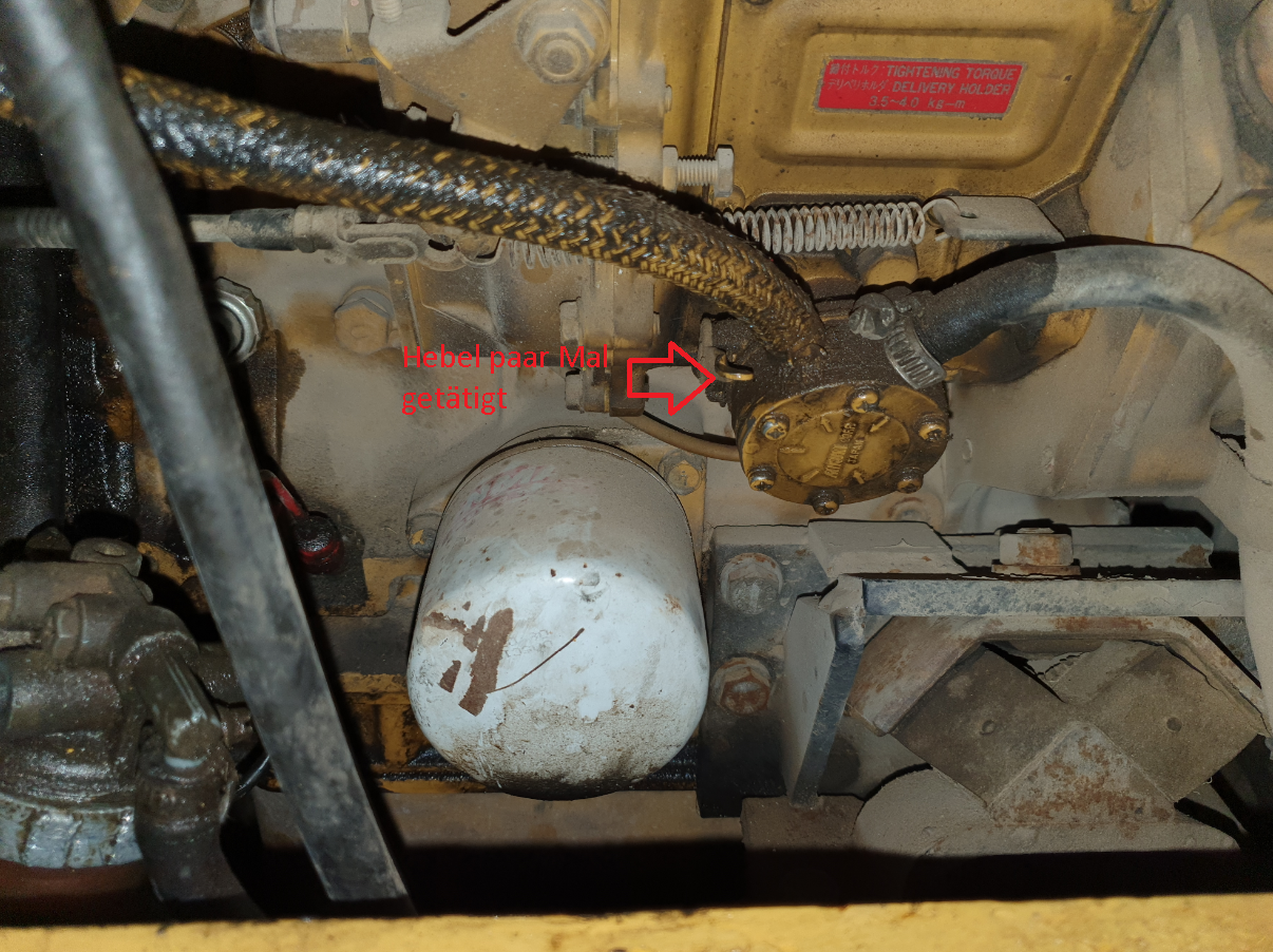

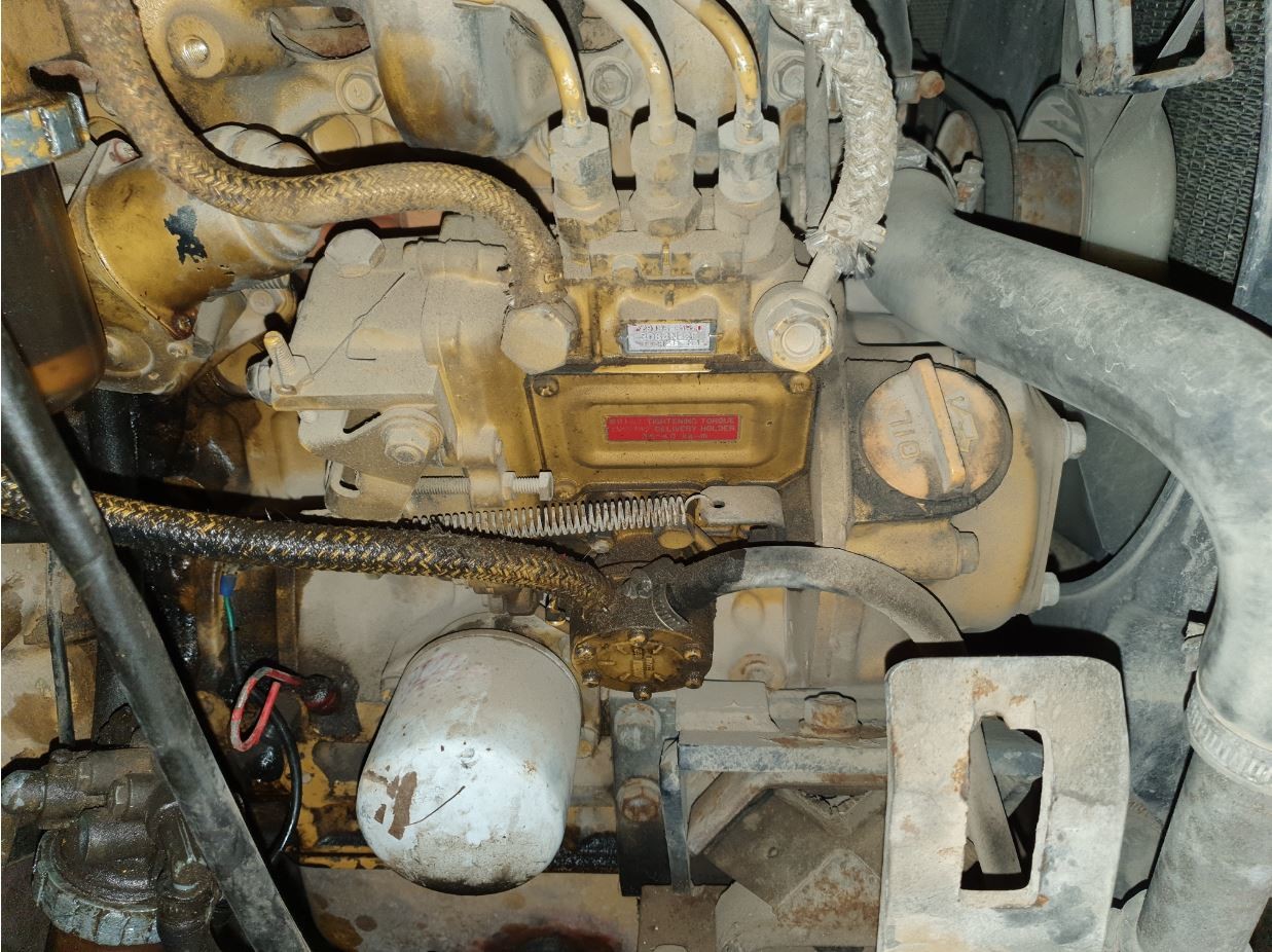

An der Einspritzpumpe rechte Hohlschraube (Schlauch) gut lösen und mit Handhebel
vorpumpen bis Kraftstoff ohne luftblasen kommt. Paarmal pumpen reicht ggf nicht.
Fördert dieser überhaupt Kraftstoff ?

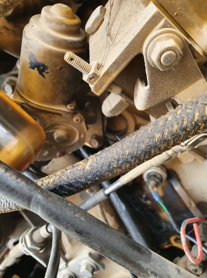

ja an dem Blechtopf geht ein KAbel ran (siehe Bild). da ist Strom drauf. habe ich gemessen. das Teil ist über eine Feder mit der Einspritzvorrichtung verbunden. Was macht das Ding bzw. wie heißt es?
Wo sitzt das Absperrventil? Kann es auch ne Sicherung durchgehauen haben? wo sitzen die?

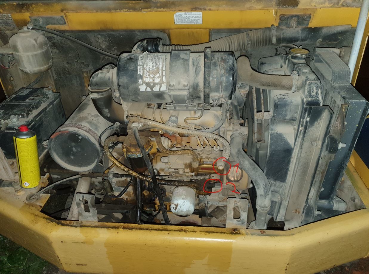

Welchen Schlauch lösen. 1 oder 2 (Siehe Bild)
