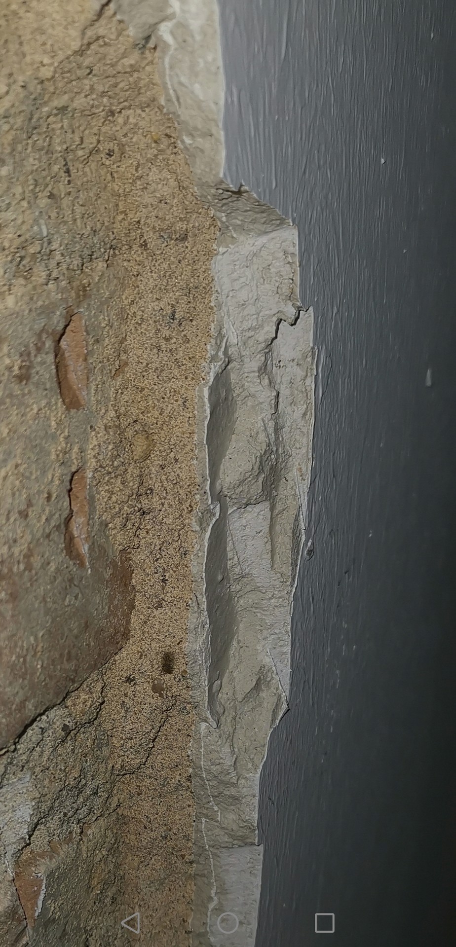

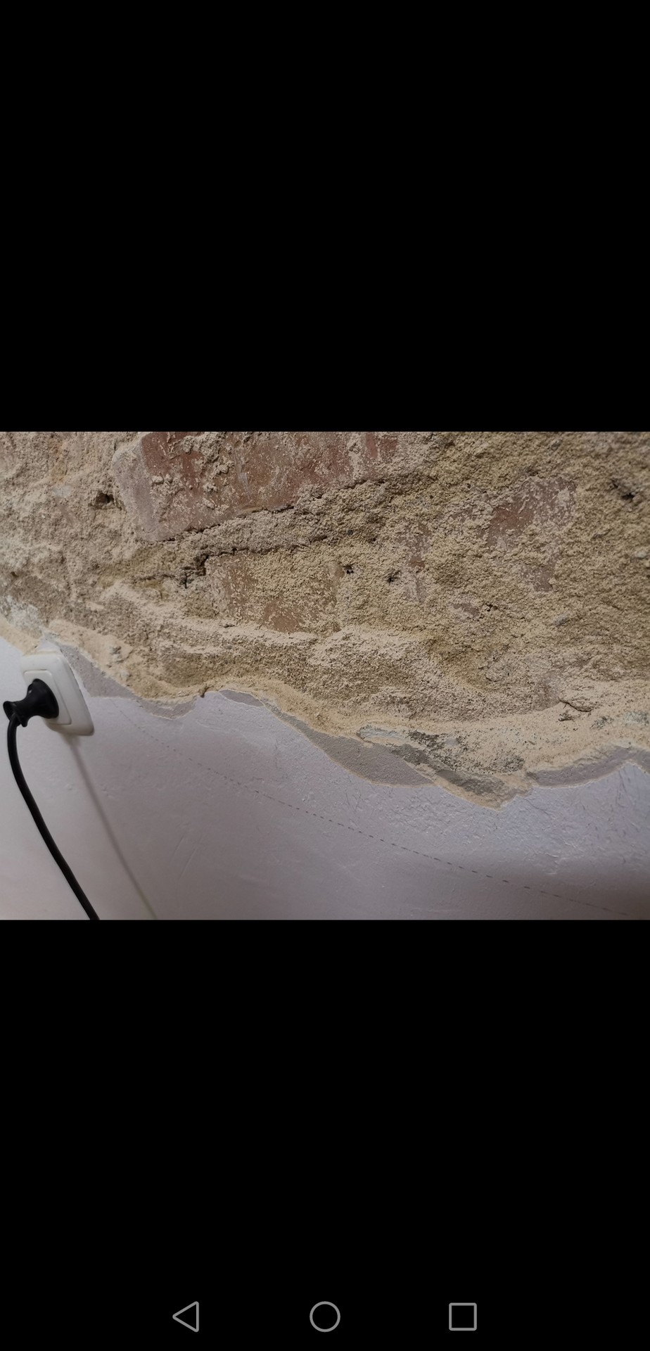

Auf Grund eines Feuchteschadens waren wir gezwungen den Putz der Kellerwand runter zu reissen um die Wand richtig zu trocken.
Bei der Arbeit haben wir uns die Frage gestellt: Das Haus ist von 1965. Kann es sein dass Asbest im Putz verbaut ist? Kennt sich jemand damit aus? Ich habe mal ein paar Bilder angehängt. Vor 20 Jahren wurde ein 2ter Putz über dem alten Putz verputzt.

leider lassen sich Asbestfasern mit bloßem Auge nicht erkennen. Wenn du absolut sicher sein möchtest müsstet du durch einen Gutachter eine Probe ins Labor geben lassen. In aller Regel enthalten Putze und Spachtelmassen (wenn überhaupt) Asbestgehalte unter 1%, sodass bei der Probenahme bzw. Abgabe im Labor auf die Nachweisgrenze 0,001% hin analysiert werden sollte.

Asbestfasern können schon in kleinen Mengen schädlich sein. Sie setzen sich in der Lunge fest und können Lungenkrebs verursachen. Eine Faustregel für die Menge gibt's nicht. Früher wurde das Zeugs mit der Kreissäge oder FLEX geschnitten. Die Arbeiter standen im "Nebel" und haben die volle Dröhnung ab bekommen. Der eine hatte nic, der nächste ist daran gestorben
