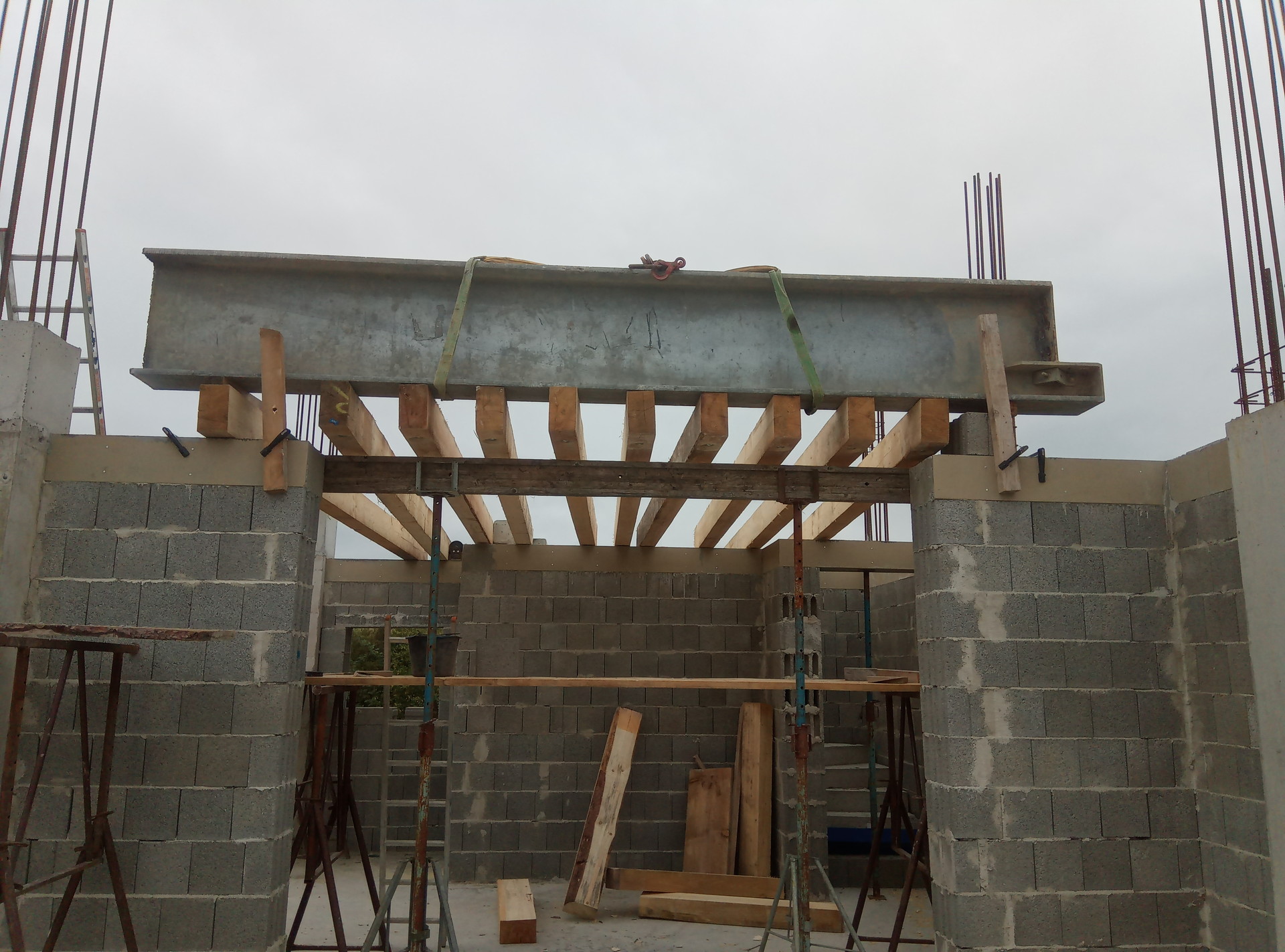

Und mit einem Banane Träger eher eine Sollbruchstelle als eine Sicherung.
Und ein HEA500? Passt der? Oder biegt der sich auch wenn ich drauftrete?
Würde wie hier einen 700er nehmen.  Dazu. Noch Gewindestangen m30 8.8
Das mit dem Bananenträger hat weder was mit der Materialgüte oder -stärke zu tun, sondern mit der Form. Du bekommst so eine Punktlast auf die Decke.
Bezüglich Material wie, was und wo du es einbaust, wird dir hier keiner wirklich sagen können. Woher auch? Die einzigen bekannten Faktoren sind: alte Scheune, alter zum Teil abgetragener Boden/Decke, die letzten 60 Jahre wurde immer was verändert, bestehende Decke besteht aus irgendwas plus 8-10cm neuen Überzug aus handgemischtem Überzug mit einer Zementschlämme drauf, zwei Stützen (wahrscheinlich Deckenspriesse) unter jeder Hälfte,zur momentanen Sicherheit,ein mittiger Träger. Diese Faktoren können alles und nichts heissen. Fakt ist, erst wurde etwas gemacht, dann kam die Angst und jetzt die Verzweiflung. Es wird nach einer Lösung gesucht, die ein Ortsfremder nicht geben kann bzw die ins Fahrlässige und haftbare geht.
Die einzigste Lösungen die es hier gibt: abreissen, mit Beton voll laufen lassen, riskieren dass alles zusammenfällt und Menschen mit in Mitleidenschaft gezogen werden oder einen Statiker auf den Platz bitten, in der Hoffnung dass er eine Lösung findet und dir das Gebäude nicht sperrt und abreissen lässt.
Sind harte Worte, aber Jugend schützt vor Strafe nicht. Vielleicht überlegst du in Zukunft erst und fängst dann an zu handeln.
