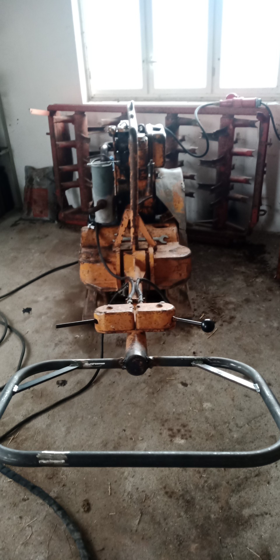

Indianer 123 Geschrieben 25. Oktober 2020 Autor Geschrieben 25. Oktober 2020 Hallo Leute, zur eit gibts nicht viel neues. Die Einspritzdüse und Pumpe ist noch weg zum prüfen. Lediglich einen neuen Handgriff hat sie bekommen, da der alte aus Baustahl nicht der hit war.... Gruß Matthias 1 Zitieren
lilienwolf 66 Geschrieben 25. Oktober 2020 Geschrieben 25. Oktober 2020 Hast aber lange Arme 😁 Zitieren
