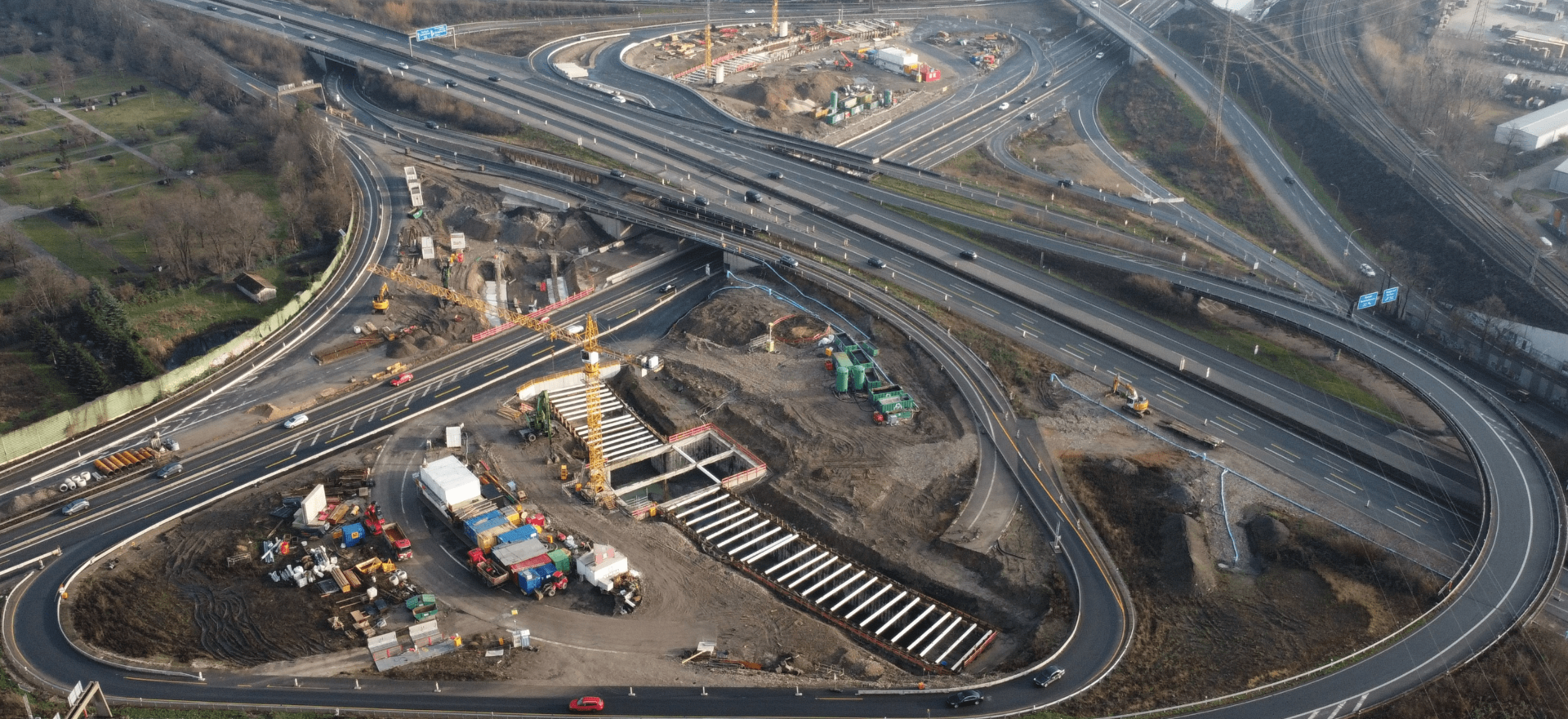

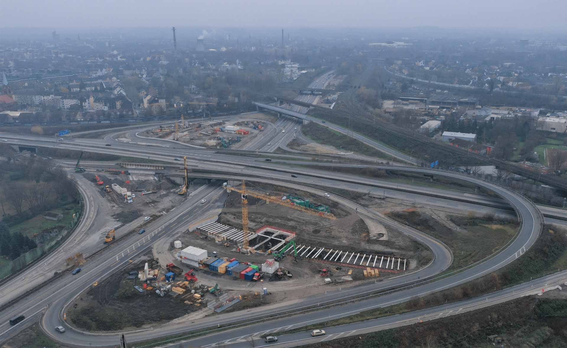

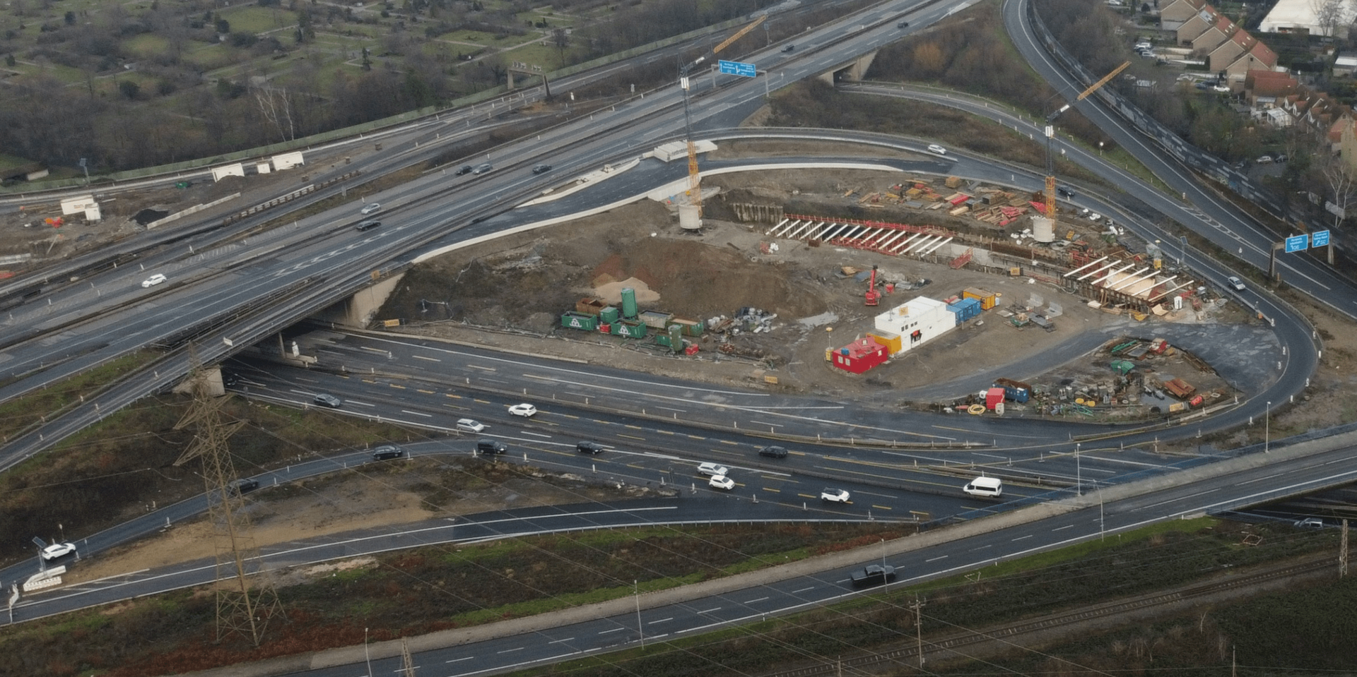

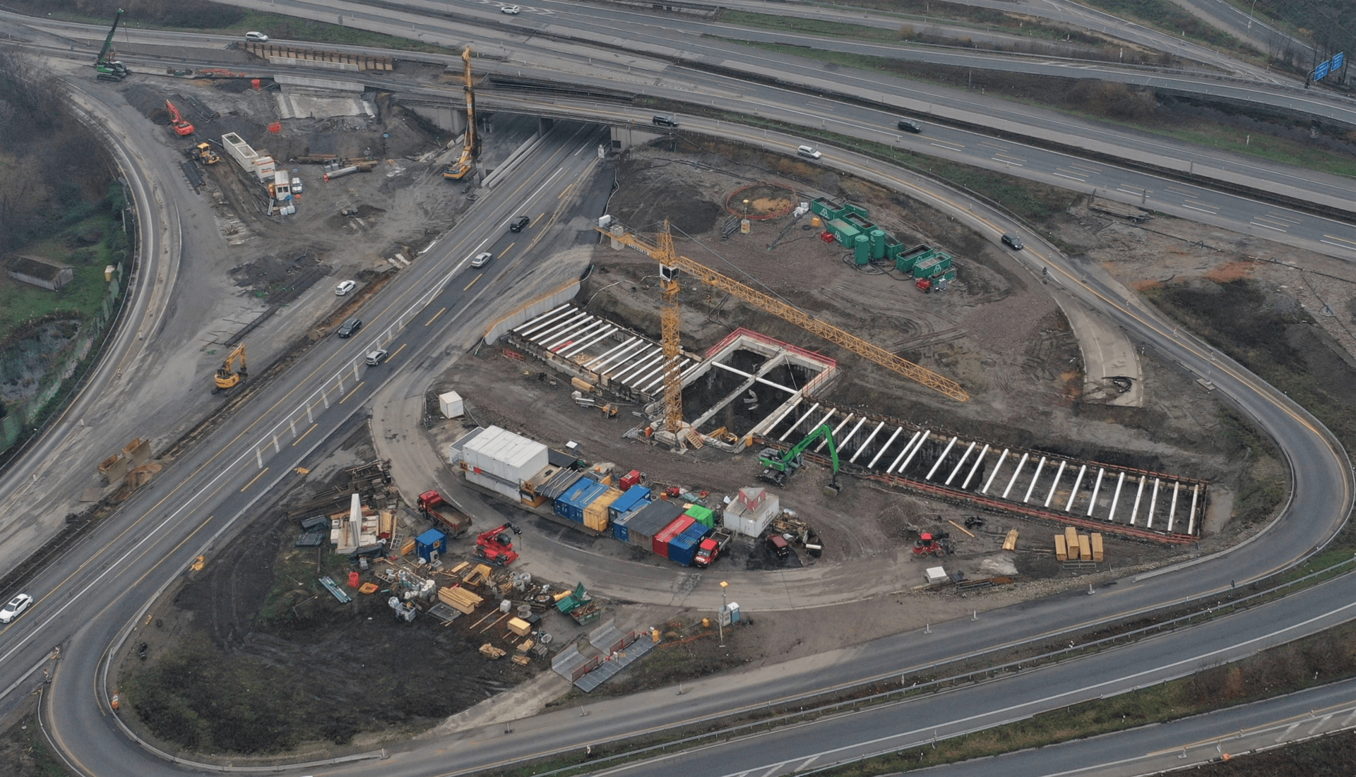

Hier wieder aktuelle Bilder. Zur Zeit wird die A43 in Deckelbauweise gequert. Im südöstlichen Quadranten wird die neue Rampe in Troglage verlaufen, bevor sie in den Tunnel führt. Das Verbindungsohr von A42 auf A43 wird den Trog dort auf einer "Brücke" queren, die aktuell geschalt wird.

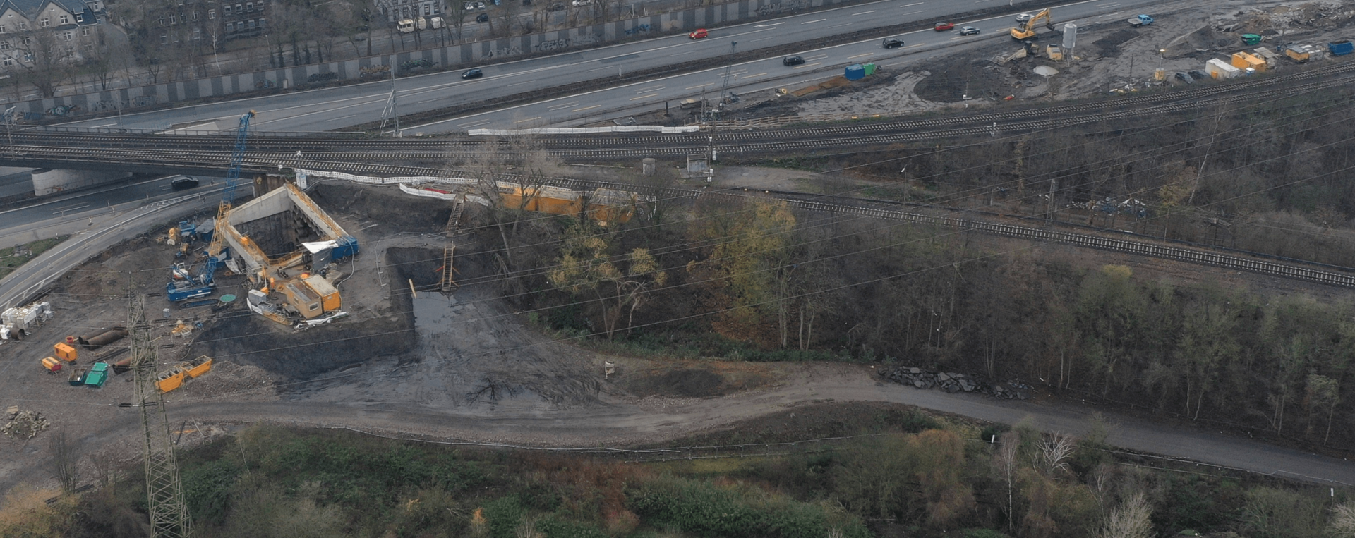

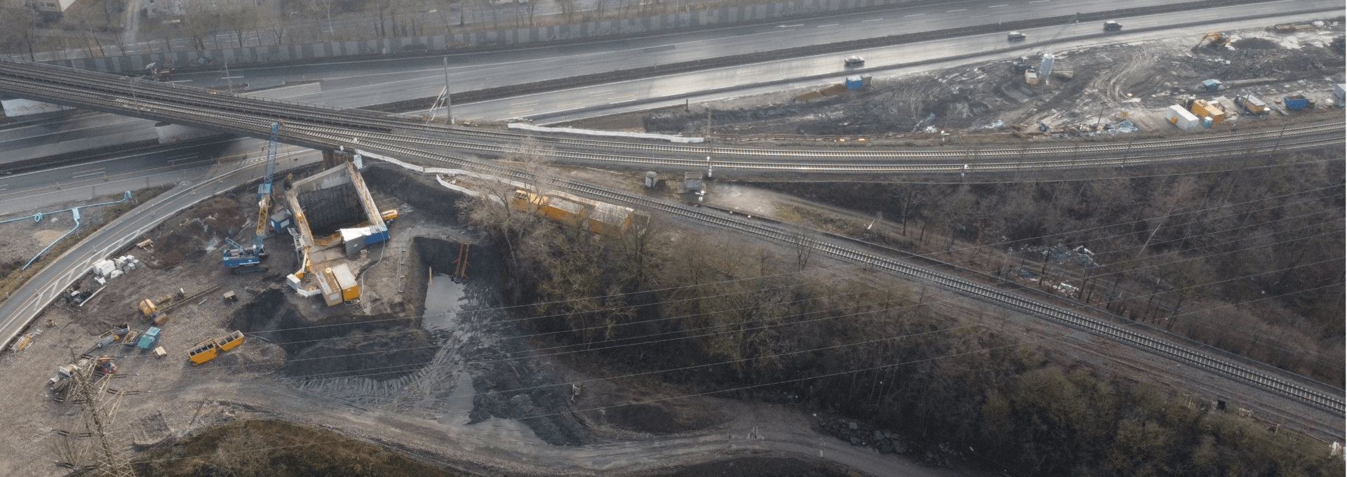

Neben der A43 hat die Vormontage der ersten der beiden neuen Stabbogenbrücke für die viergleisige Bahnstrecke begonnen. Im März und Mai/Juni wird die A43 jeweils an zwei aufeinanderfolgenden Wochenenden gesperrt. Da wird wohl jeweils zunächst Abriss der alten und anschließend Einheben der neuen Brücke erfolgen. Die A43 wird an dieser Stelle durch die neuen Ein- und Ausfädelungsbereiche um einiges breiter (in Summe elf Fahrstreifen). Die Verbreiterung findet dabei asymmetrisch und fast ausschließlich in Richtung Westen statt.
