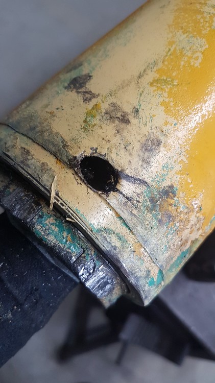

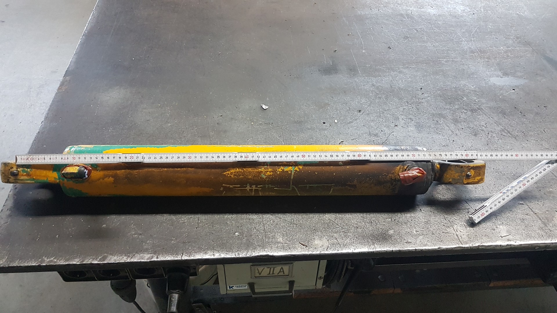

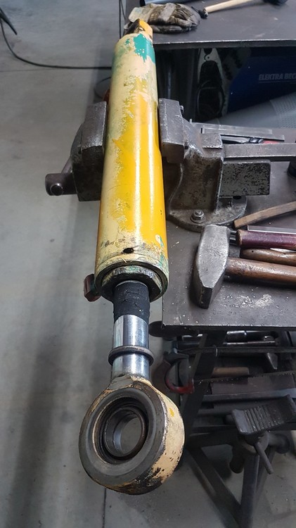

Ich habe mich an die Reparatur der beiden Hebezylinder meines ZL501B begeben.
Leider ist wohl beim Drehen des Zylinderverschluss der  Verriegelungsdraht abgerissen.
Kann mir einer sagen, wie ich die Zylinder nun auf bekomme?
Soll ich das Zylinderrohr unterhalb des Drahteinzugsloch auftrennen?
Ich weiß nicht mehr weiter? Bin fĂŒr jeden Ratschlag dankbar. Anbei ein paar Bilder.
Oder kann mir jemand zwei Zylinder verkaufen?
Gruß WIDU
Hallo und guten Abend
so wie der Zylinder aussieht , bekommst du den nicht mehr auf , sieht aus , wie heißgemacht und mit dem Hammer bearbeitet ,
normalerweise muss man die Verschlußmutter  drehen , damit der Draht sich rausdreht , wie kann der abreißen ?
wenn du die Mutter nicht drehen kannst , so das der Draht  auftaucht , kannst du  es vergessen.
Gruß
Hermann
Ich gehe davon aus, Du kannst den Kopf drehen ???
dann mit einem Bindedraht die gebrochene Stelle vom Verschlussdraht suchen !!!
an der Stelle ggf neu bohren, Gewinde M6 (ggf M8 X1) Einschrauber und Pumpe, ca. >200 Bar
besorgen und Rostlöser hinein. ggf reicht es, den Zylinder senkrecht zu stellen und in den Hydraulikanschluss hinein
ĂŒber lĂ€ngere Zeit. Dann ein Langloch daraus fertigen u.mit neuem harten Draht u. Kopfrehen den Alten hinausschieben.
Alternativ den Kopf auf der Drehbank zerspanen, bis der Draht entfernt ist u. kreativ denken.
Dann einen neuen Kopf anfertigen. Gute Hydrauliker bzw. Dreher schaffen das. -Nur die Kolbenstange ist nicht die beste ???
Zylinderrohr auftrennen, dann ist es Schrott. ggf. gib deine Mobil/ Email Adresse u. Ort ???
Auf gutes gelingen, VG OK spz.

Guten Morgen Hermann,
ja, der Verschluss war so fest.
Das ich den dann warm gemacht habe, bereuhe ich auch. Das hat nÀmlich nichts gebracht.
Daraufhin habe ich einen erfahrenen Landmaschinenschlosser gefragt, was ich machen kann.
Er empfahl mir, den Zylinder mit HammerschlĂ€gen zu bearbeiten. Das hat dann zumindest dazu gefĂŒhrt, dass sich der Verschluss gedreht hat.
Dabei ist dann aber wohl der Draht gerissen. Ich vermute im Sitz des Verschlusses abgerissen.

Hallo O&K Spezi,
Ja, den Verschlusskopf kann ich jetzt relativ leicht durchdrehen. Leider ohne, dass sich der Draht bewegt.
Dein Vorschlag hört sich recht schlĂŒssig an. Leider aber auch sehr aufwendig, zumal ich keine Drehbank besitze, um selbst tĂ€tig zu werden.
Wie Du schon ganz richtig annimmst, sind die Kolbenstangen auch nicht mehr die Besten.
