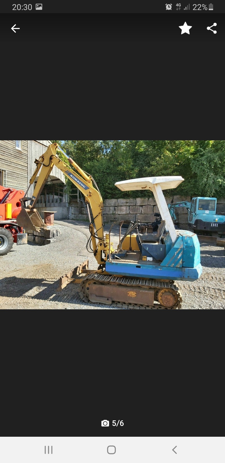

Guten morgen, mein Name ist Sebastian und ich habe seid 1 woche einen kleinen Komatsu um mein neu erworbenes Grundstück zu entwildern und im laufe der Zeit ein kleines bestands Haus zu sanieren und ein neues zu bauen.
Klar, der Bagger ist alt und nicht mehr schön aber für meine Ansprüche (mindestens 3m hoch heben) war er der einzige den wir uns leisten konnten... leider gab es auch keinerlei Zubehör dazu weder Handbuch noch Schaufeln....

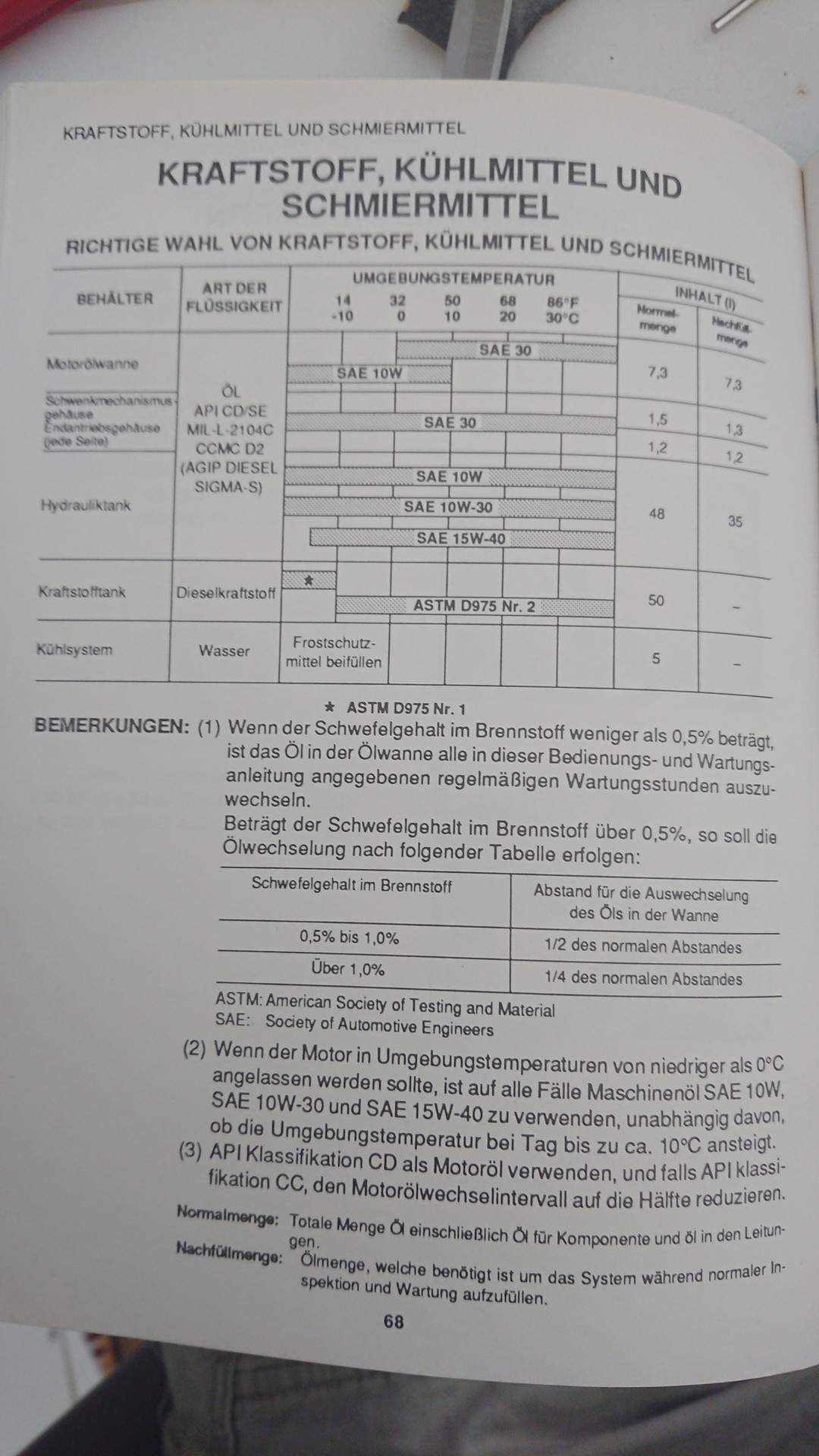

Die Wichtigste frage zuerst, ich habe gelesen man sollte bei den Fahrantrieben hin und wieder das Öl wechseln aber zu dem PC10-5 bisher keine Angaben über Menge/Sorte gefunden, kann mir da jemand einen Tipp geben?

Problematischer sieht es da mit dem öl aus, ich vermute SAE30 (also "Rasenmäheröl") für Motor und Antriebe und 10W für die Hydaulik? Kann mir da vieleicht jemand einen Tipp geben?

Also Fahrantrieb und Schwenkantrieb sollte ein sae30 rein. Gibts auch speziell als getriebeöl mit additiven drin.
Motor sollte 15w40 oder 10w30 bekommen.
Hydraulik 10w oder 10w30 oder 15w40
So is es zumindest bei dem -6 komatsus sollte zum -5 kein großer unterschied sein
Ok... also normales motoröl für die hydraulik? Ich hätte jetzt mit einem 46 gerechnet... den schwenkantrieb hatte ich noch gar nicht auf dem schirm... danke für den tipp
Wenn ich das so zusammen rechne lohnt es wohl ein fass 15w40 zu kaufen und das für motor und hydraulika zu nutzen, das sae30 für die getriebe suche ich gleich mal
Ja 15w40 macht sinn. Du musst nur bedenken das die hydraulik dann beim kaltstart etwas träger is wegen der höheren viskosität als bei 10w. Aber bei betriebstemperatur fällts nich mehr so auf
