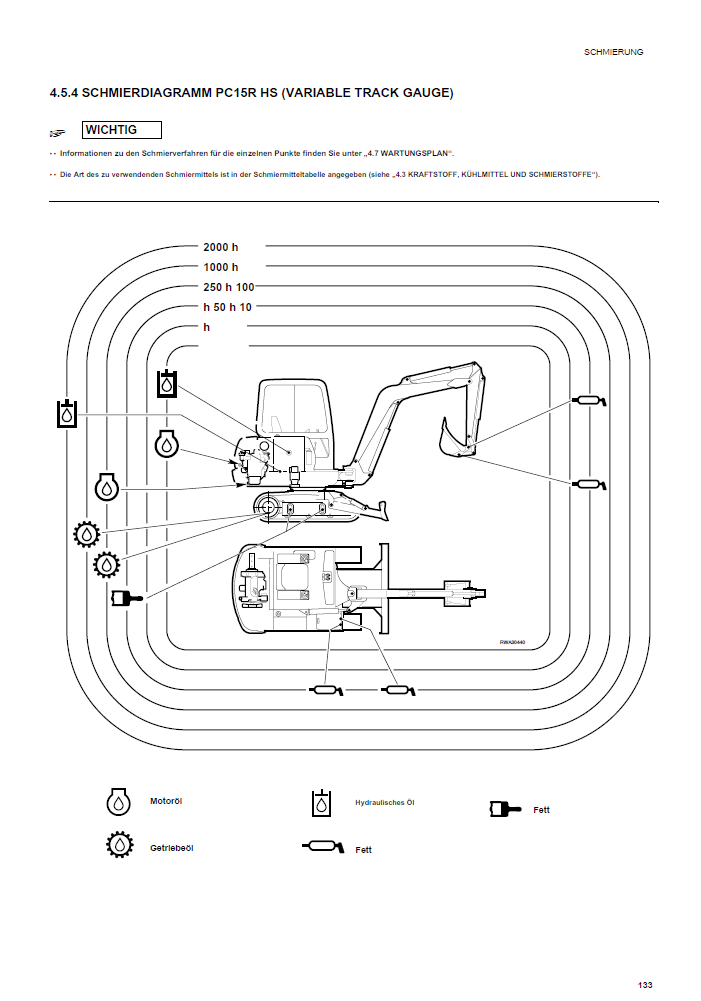

ich habe mir für einige Arbeiten die rund ums Haus noch offen sind einen PC15-8 HS zugelegt.
Jetzt ist mir aufgefallen das an den Bolzen der Hydraulikzylinder des Baggerarms keine Schmiernippel vorhanden sind.
Laut Schmierplan wird dort auch nichts abgeschmiert.
Wie kann das sein? Bei allen anderen Minibaggern die ich kenne sind dort Schmiernippel. Was nach meiner Ansicht ja auch notwendig ist.
Kann mir da jemand weiterhelfen? Kann man die Augen der Zylinder bedenkenlos Anbohren um dort einen Schmiernippel zu installieren?Unbenannt.thumb.png.310b42d57e9505e7a838ec2706749e6a.png

Kann mir auch nicht vorstellen das das so original ist. Evtl. Sind ursprünglich da vllt. Schmierwellen dirn gewesen und jemand hat den bolzen erneuert und durch nicht schmierbare ersetzt?
Einfach reinbohren wird vermutlich nix bringen. Erstmal zerlegen und schauen welche buchsen und wo sie verbaut sind. Sonst bohrst an der fakschen stelle. Und ggf. Müssen es ja buchsen mit doppekter schmiernut dann sein das es funktioniert.

Ich gehe davon aus, dass da Plastikbuchsen drin sind. Hat JCB damals auch in Serie als wartungsarm in Serie bei den kleinen verbaut

Wir haben einen pc08 der hat auch fast keine Schmiernippel. Ich sprüh regelmäßig alles mit Sprühöl durch.
