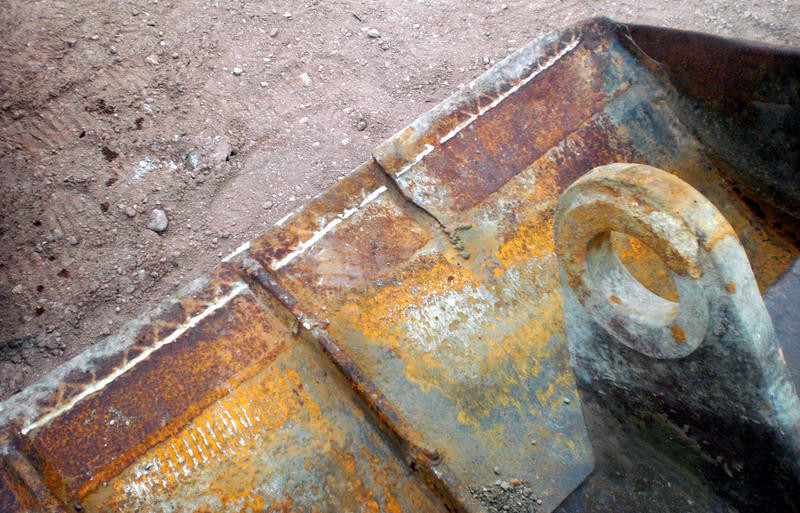

Wobei für mich, wenn ich einen halbwegs günstigen und sonst (Stielbreite + ungefährer Abstand der Bolzen) passenden Wechsler gefunden hätte, die 80er Bolzen kein Hindernis wären... da würde ich mir einfach entsprechende Hülsen drehen lassen und einschweißen.
So hab ich das z.B. mit nem starren Grabenräumlöffel für unseren Zeppelin ZM 15 auch gemacht... der hatte ausgenudelte 70er Bolzenlöcher. Aber für unter 300,-€ für nen (reparaturbedürftigen) 180cm-Grabenräumer + Zugabe einen 30cm-Tieflöffel (mit passenden Bolzenlöchern) kann man das schon mal machen.
