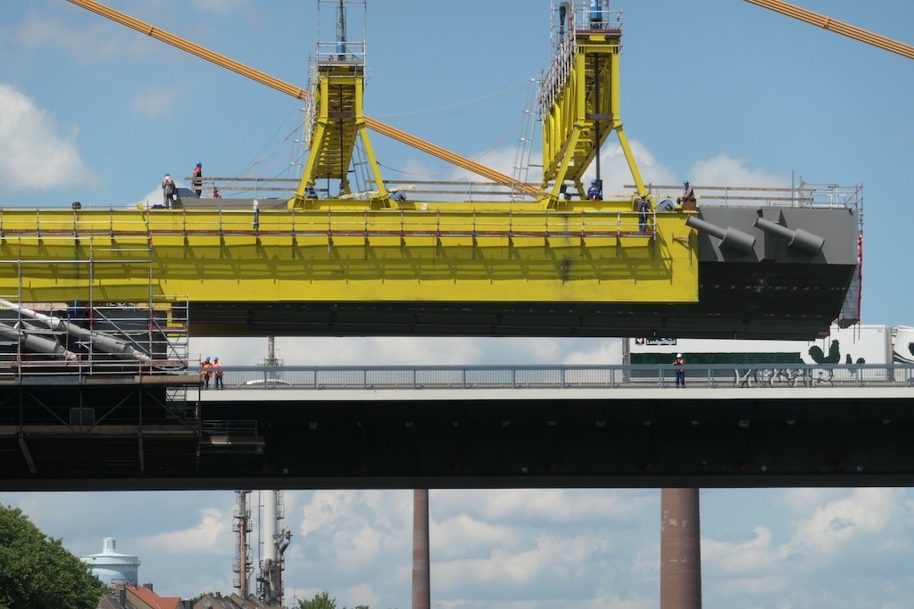

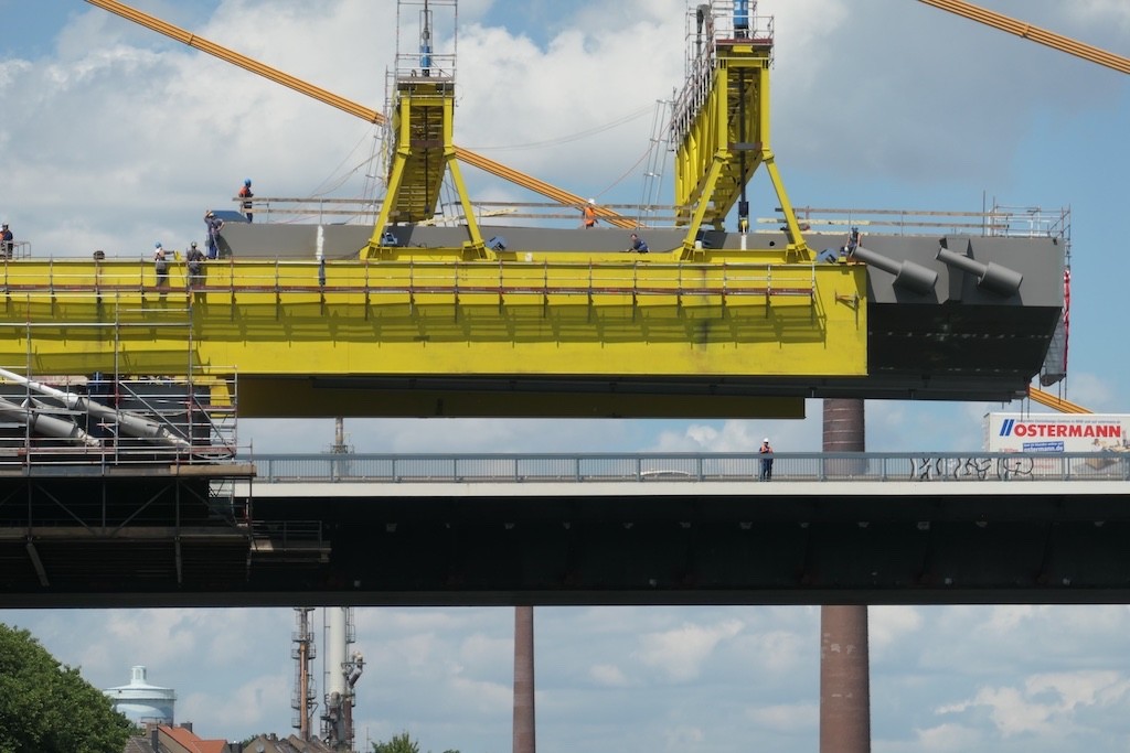

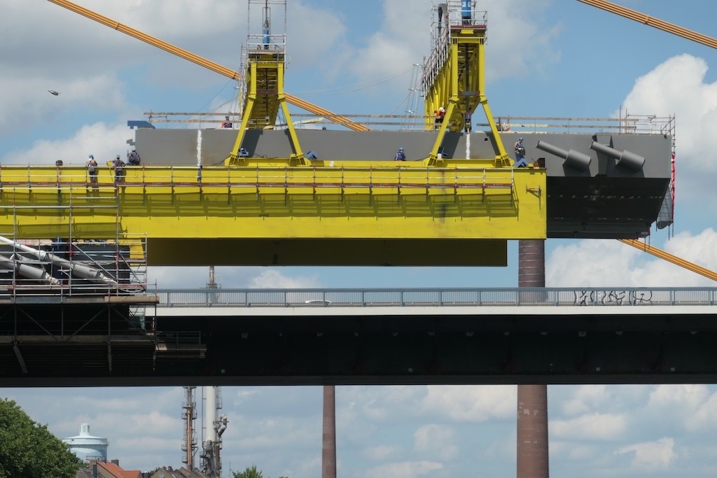

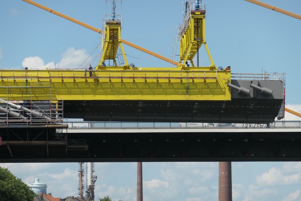

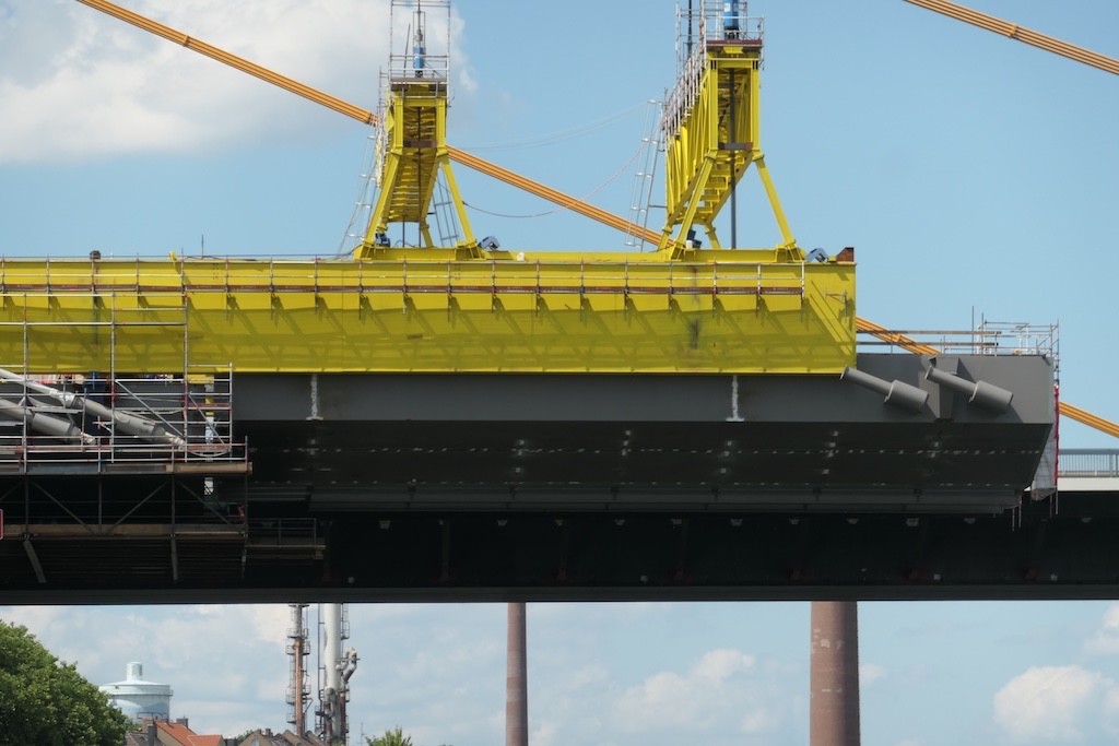

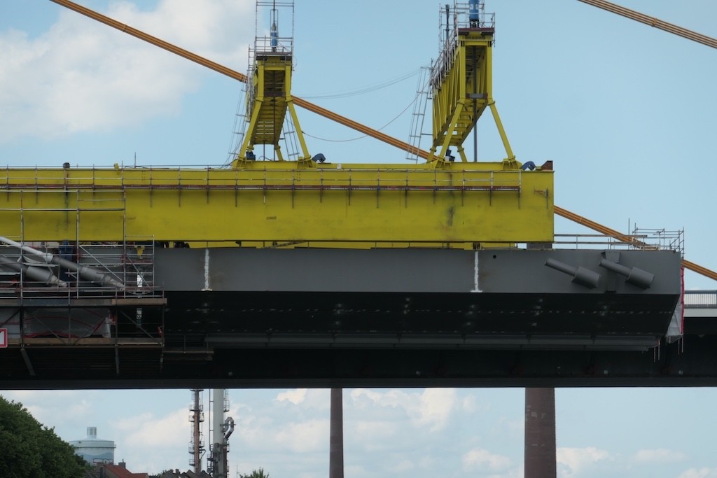

Nach anfänglichen Schwierigkeiten mit einer der Hubvorrichtungen konnte das Absenken beginnen.

Am Ende kann man erkennen, das die Seile der Hubvorrichtung sehr kurz oben heraus schauen.
