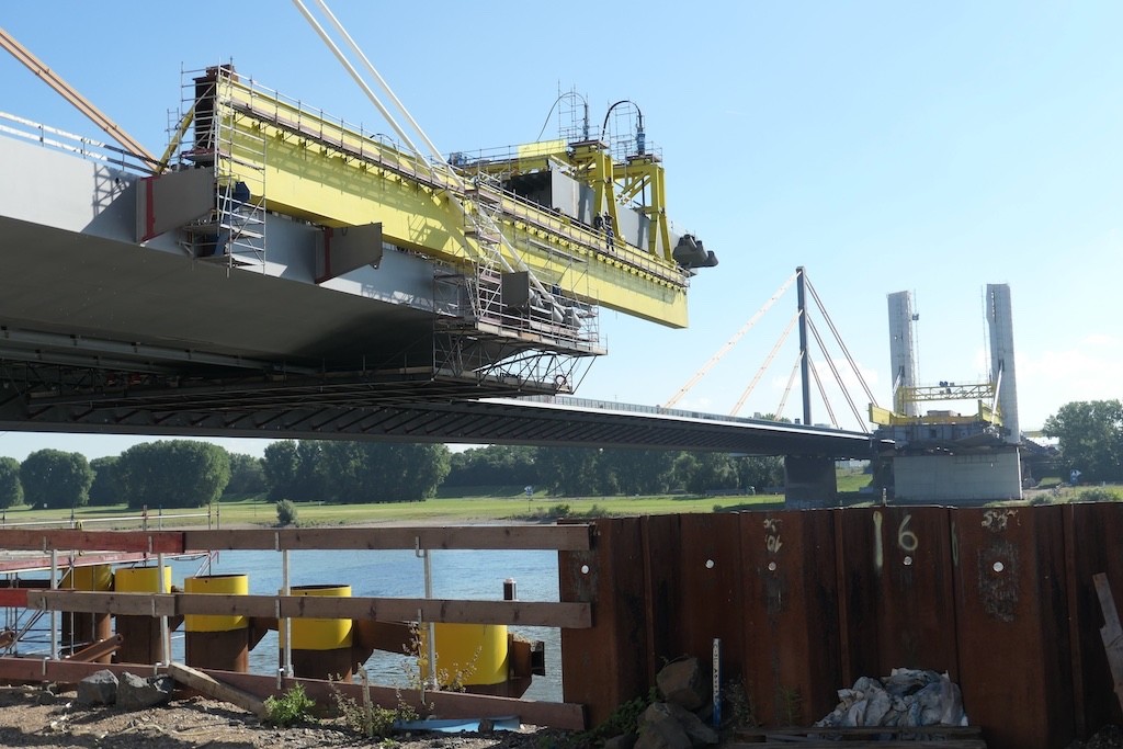

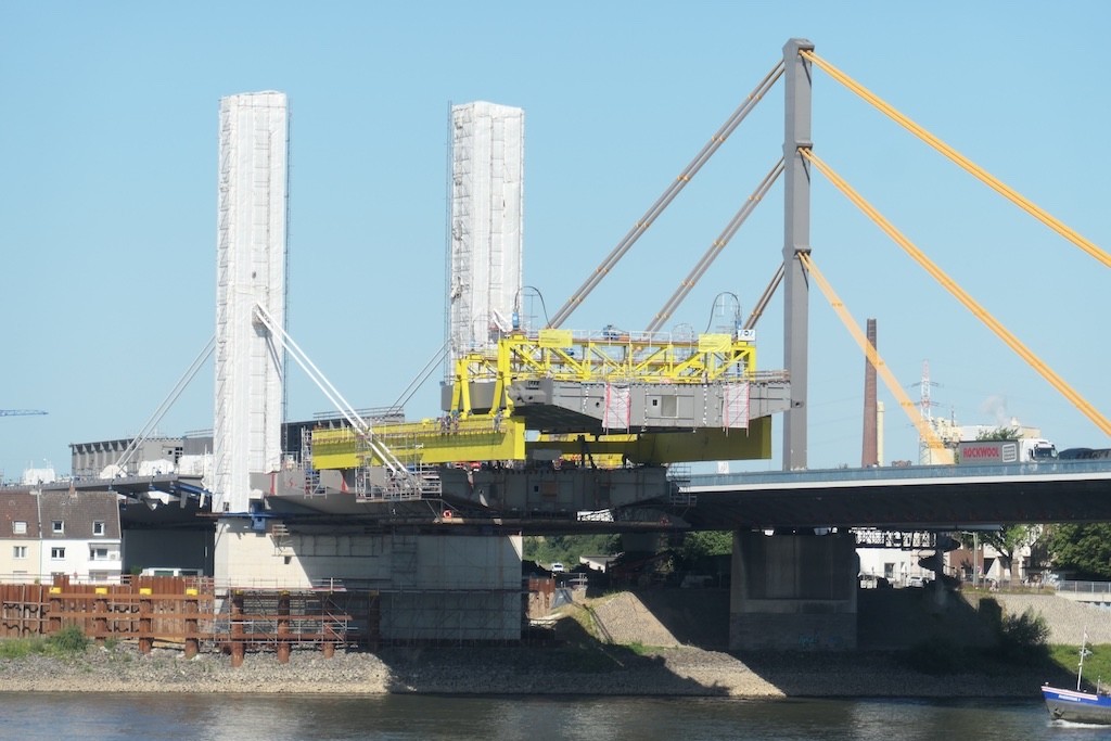

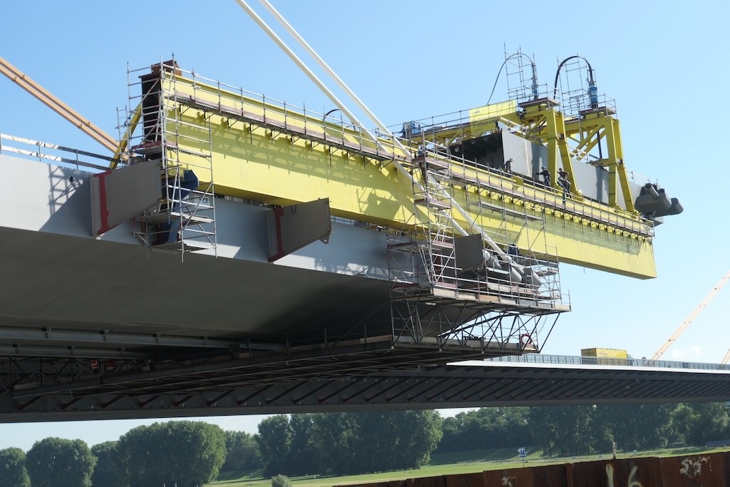

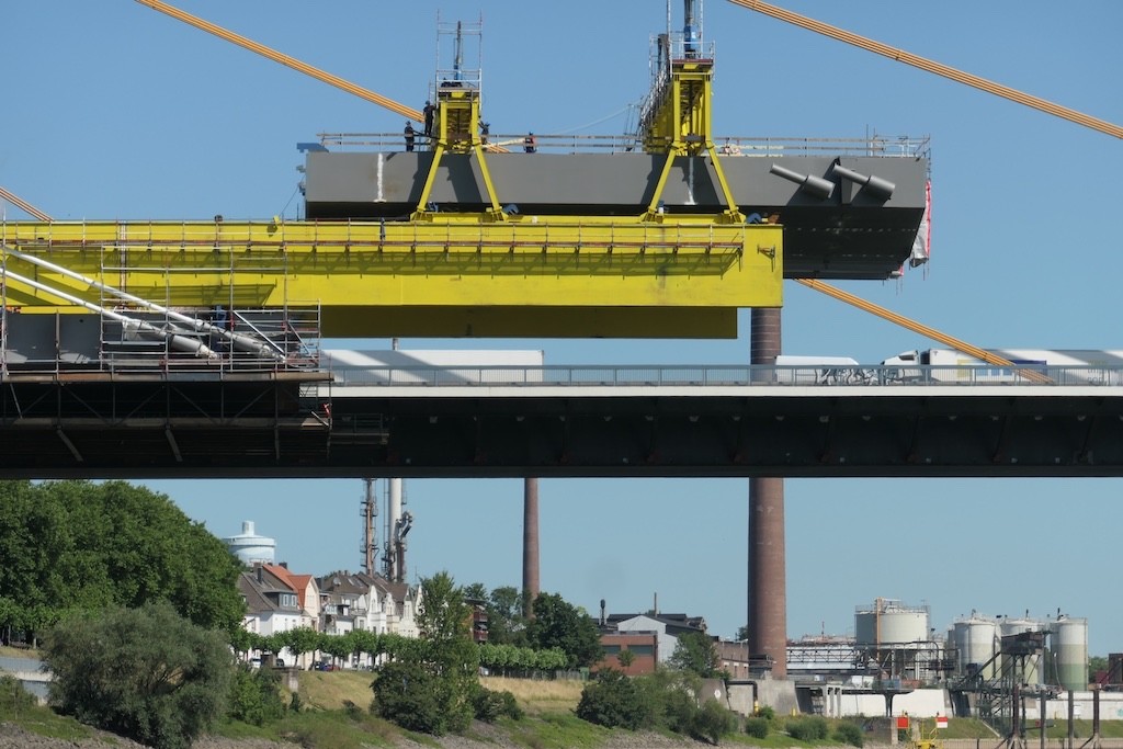

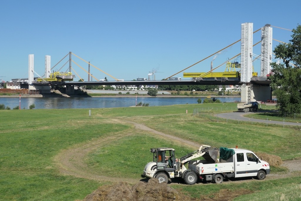

vor 10 Stunden, Blecki schrieb:
Von der Homberger Seite ein paar Bilder
Schöne Bilder, Danke
